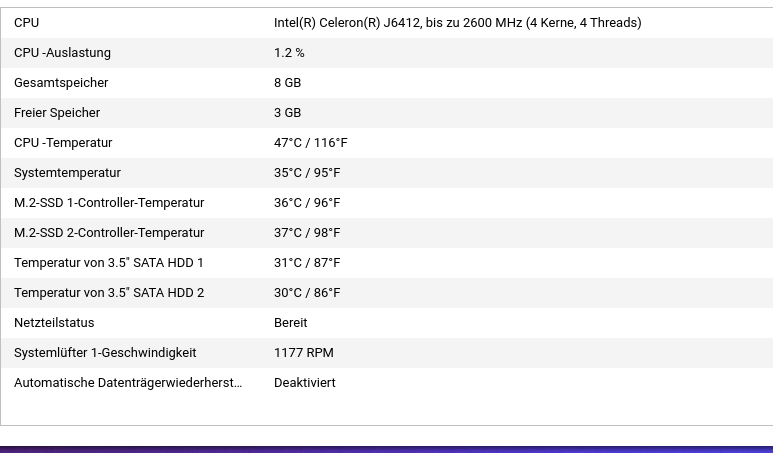

2 x 1 TB Samsung 980 Pro:
Lüftermodus: Lautlosmodus
Alles weit im grünen Bereich.
