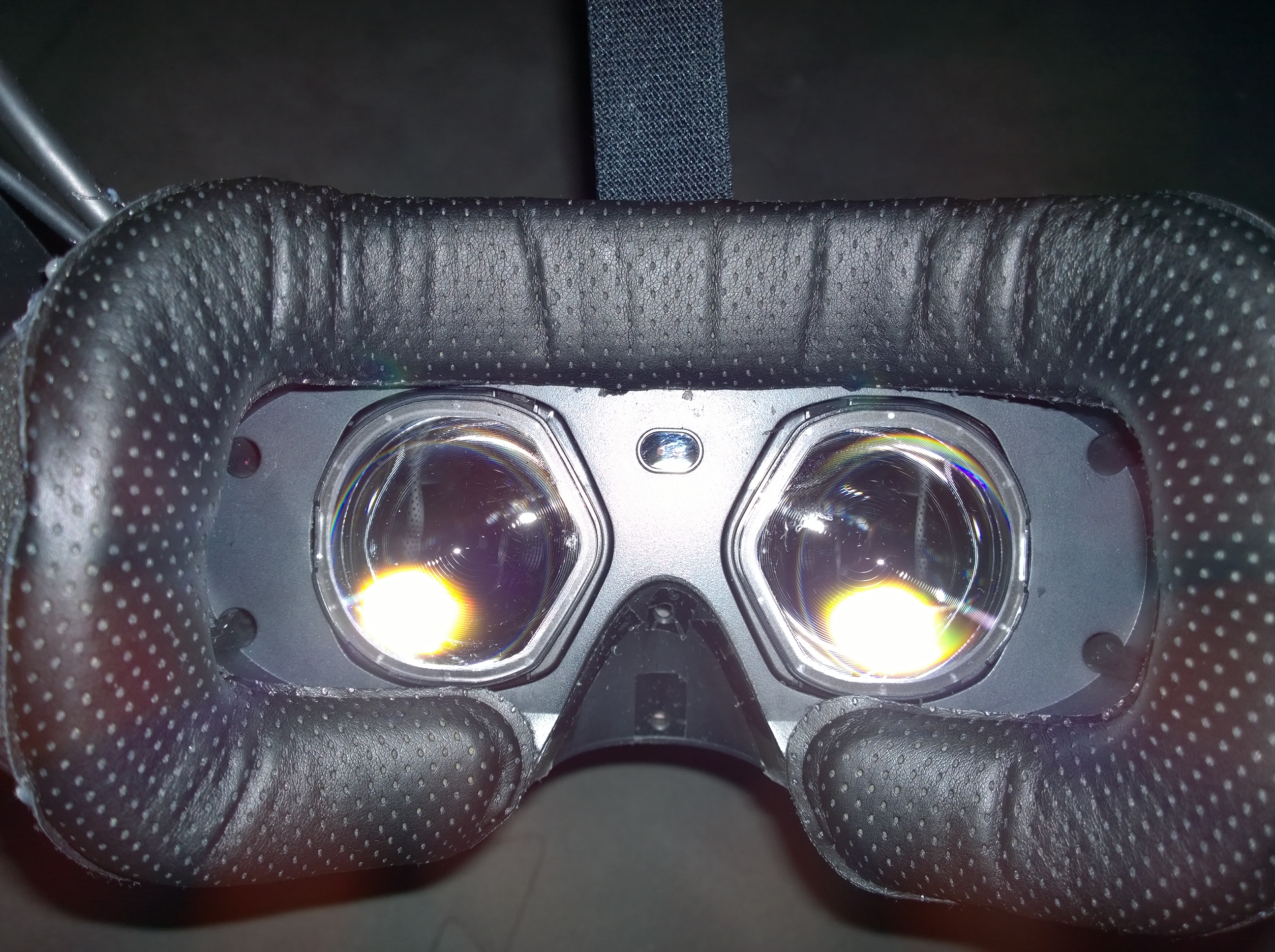

Meine Pimax ist jetzt in die Bucht gegangen, trotz des vergleichsweise lausigen FOV der reverb. Anfangs mit Standardgesichtspolster war ich nur auf 88° Rovtest horizontal, das war ein exakt kreisrundes FOV mit winzigem Schärfesweetspot, Original Lenovo-Explorer-Feeling. Das hätte mich nimmer von meiner Pimax abwerben können.
Dann habe ich mit der Brechstange diverse Maßnahmen durchgeführt, um das Ding näher an die Augen zu bekommen, habe es dann auf genau 95° horizontal bekommen, ovale FOV-Form, ein entscheidender, wenn auch kleiner Unterschied, um nicht mehr "durch" etwas zu gucken, sondern halbwegs drin zu sein in der VR-Welt. Schärfesweetspot hat sich auch nochmal auf nicht mehr störendes Niveau vergrößert. Habe IPD von 65.5mm.

Ich habe diese Kunststoffringe entfernt plus das komplette Polster und Vive-Custompolster genommen. Eigentlich ist das Reverbstoffpolster ziemlich gut, weil es einen großen Hub hat, also viel nachgibt, aber es umkleidet ja quasi ziemlich dick noch die Linsen, wie ein Teppich quasi drumherum. Der ist jetzt weg, und in den gewonnenen 2-3mm hab ich nun meine Augenbrauen geparkt, liegen leichtauf dem Kunststoff auf. Ich seh übrigens jetzt auch oben und unten die Ränder. Als Nebeneffekt hat sich wie gesagt der Schärfesweetspot von lächerlich klein zu vollkommen ausreichend vergrößert, und die Schärfe fällt zum Rand hin auch nicht sonderlich steil ab. Hinzu kommt, daß "Unschärfe" bei der reverb ja immer im Verhältnis zu ihrer abartigen Schärfe im Mittenbereich beurteilt wird.
