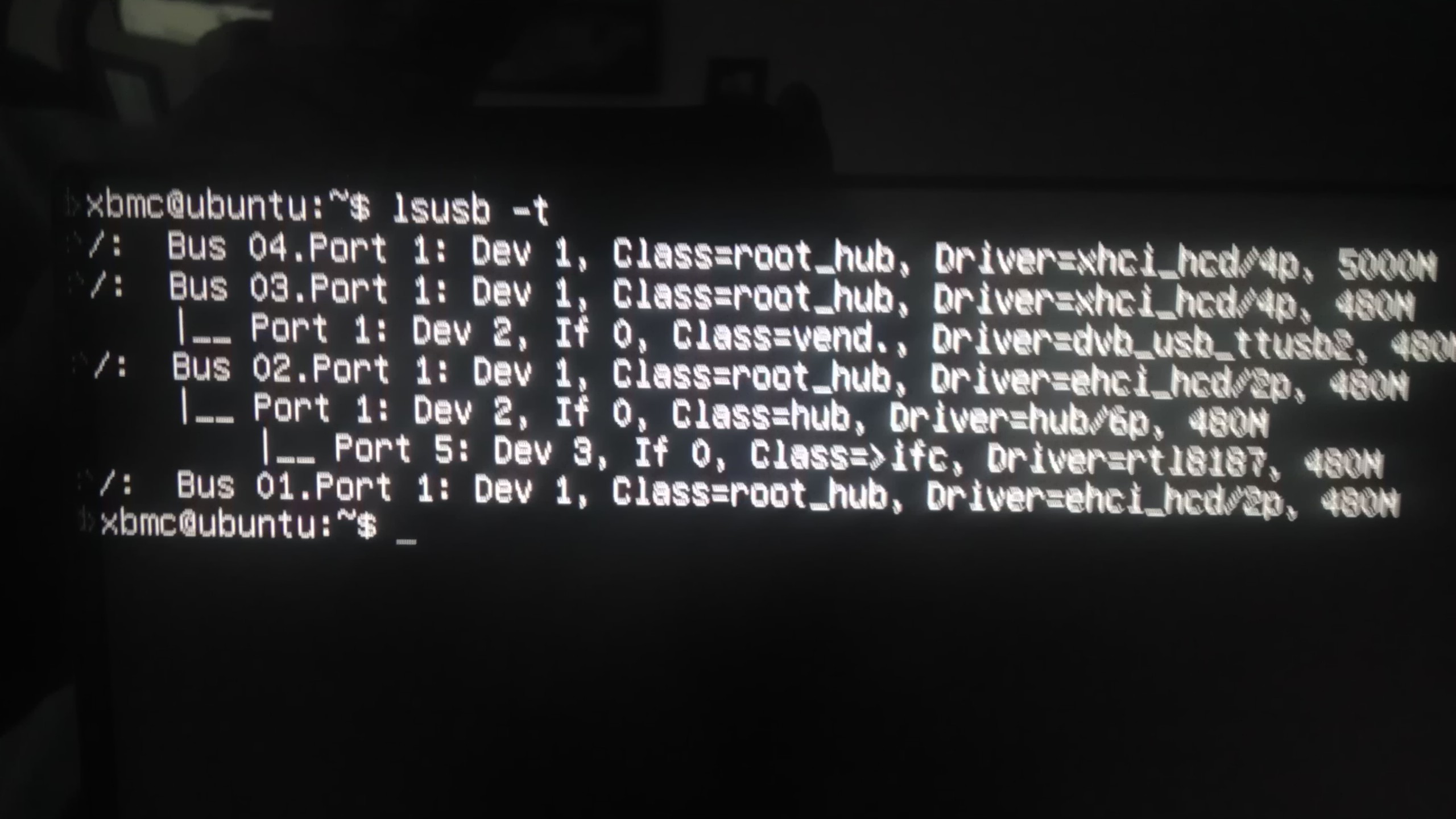

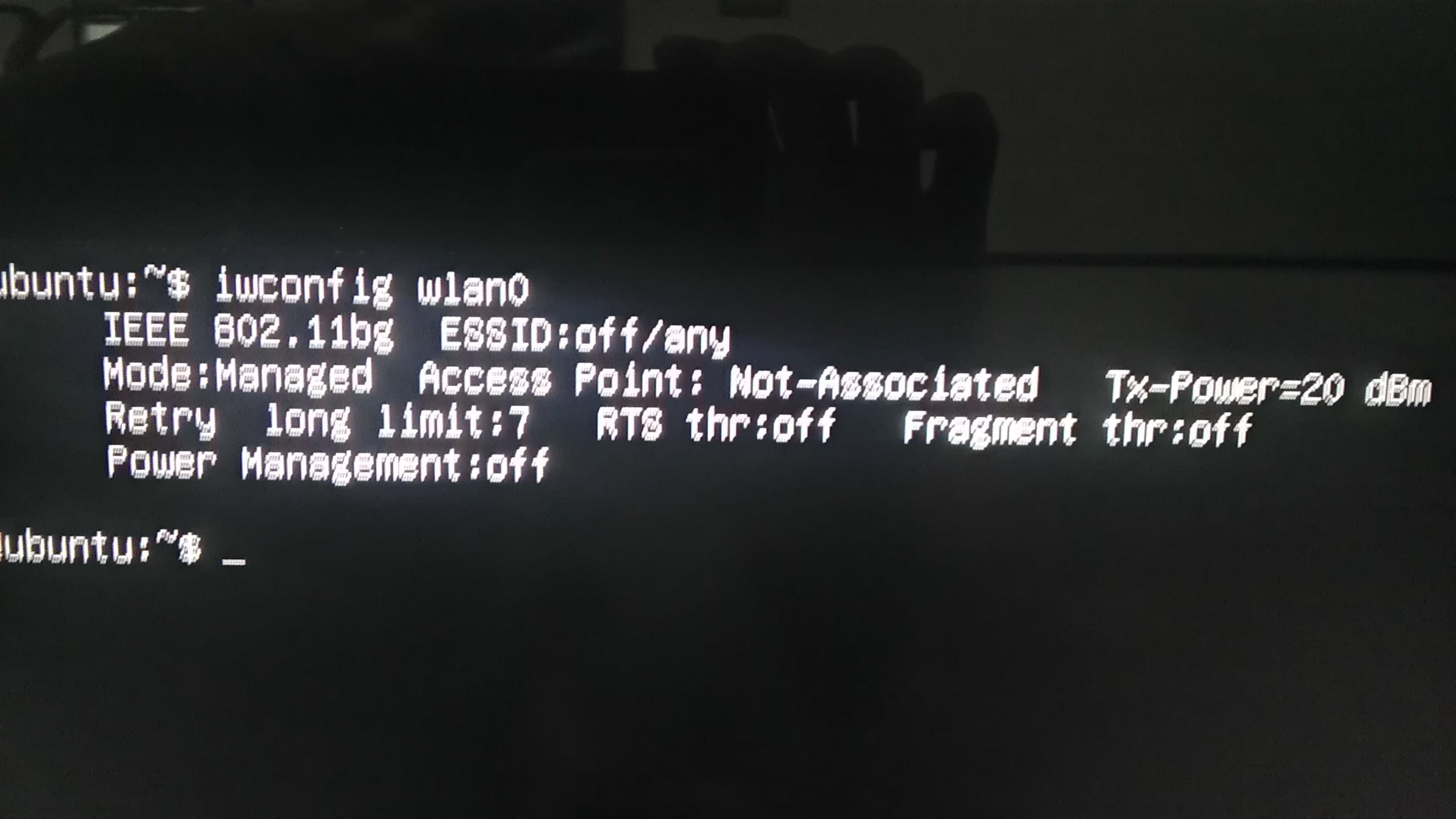

Genau den http://www.mail-archive.com/linux-media@vger.kernel.org/msg43015.html fix meinte ich. Habe ich durchgeführt. Kein Erfolg. LiveTV ist immer noch nicht im Gange. Er fängt auch nicht an zu laden. Das hatte er gestern Abend mal kurzzeitig getan.
Hier sind lsusb -t und die iwconfig von wlan0:
Also mit den USB anschlüssen scheint alles in Ordung zu sein. Arbeiten wir uns Stück für Stück vor:

Am WLAN tut sich nix weiter. Habe die einstellungen in /etc/network/interfaces nochmal geprüft.
Code:
auto wlan0
iface wlan0 inet dhcp
wpa-ssid SSID
wpa-key-mgmt WPA-PSK
wpa group TKIP CCMP
wpa-psk MeinPSK
Willst du die dmesg auch sehen?

WLAN Problem gelöst... Ich Idtiot hab vergessen wpasupplicant zu installieren -.- Sorry für die Aufregung! Bleibt nur das Problem mit dem DVBT!
Gib mal sudo /etc/init.d/networking restart ein und schau ob es überhaupt hoch kommt. Dann brauche ich noch mal die syslog mit cat /var/log/syslog | pastebinit
Passt alles. =) Ich habe nur vergessen wpasupplicant zu installieren... Steht im Post über deinem, die kamen fast zeitgleich!
