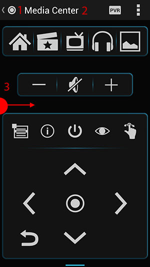

Mit dem klicken auf dem Namen geht es auch nicht, ich glaube diese Funktion funzt gar net mehr
Ich denke der fehler liegt definitiv bei Yatse, da es mit dem PC und dem anderen WOL tool ja geht
Danke vielmals für eure Unterstüzung :)
Hmm, kaum macht mans richtig, schon gehts :)
Im startscreen hier oben zw 1 und 2 lange drücken
Dann sagt er, starting Host, WOL Packet gesendet oder sowas und dann startet mein HTPC :)
ahhhhhhhh jetzt :) danke dir vielmals
