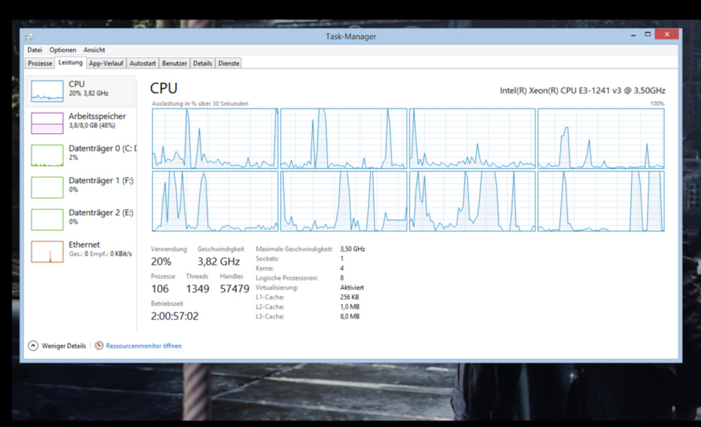

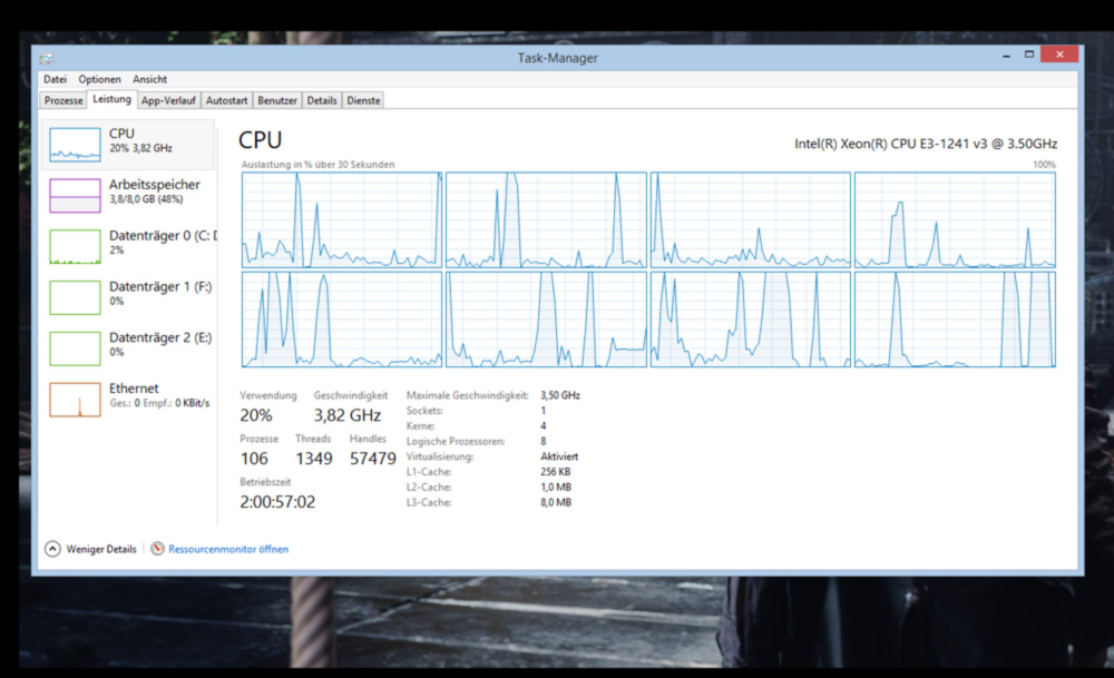

bei mir kommt zwar bild aber alles andere als flüssig (neuste VLC nightly) laufen tut das Video aber nicht mehr als 1-2sek O_o
Im Normalfall ist mein Rechner in der lage bei ~70% Auslastung 4k wiederzugeben, bei dem Video ist aber scheinbar irgendwas anders.
