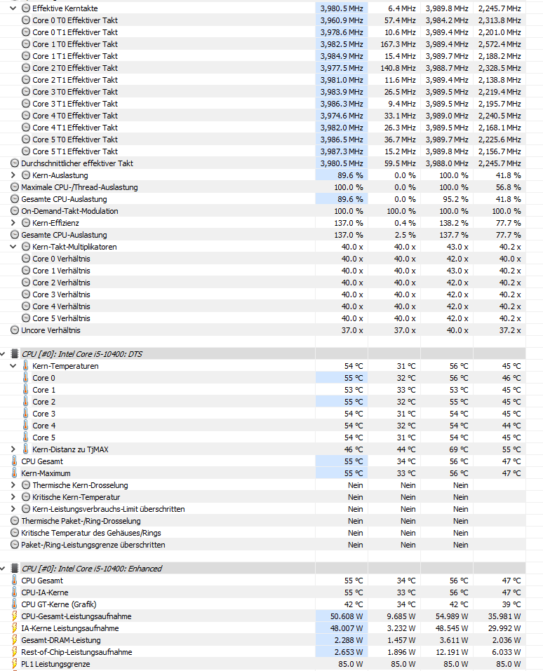

HW-Info zeigt mir bei Core Takt nur max iwas mit 860Mhz an, auf allen Kernen. MSI AB zeigt mir in Game und im Benchmark aber stabil auf allen Kernen mein 4006Mhz an.
Problem daher nicht riesig, aber woran liegt das? Neueste Version bereits runtergeladen....früher funktionierte das einwandfrei.

Habe jetzt was gefunden. Unter Effektive Kerntakte wird mir alles richtig angezeigt. Da stehen dann auch die ca 3989 Mhz.
Komisch, was ist dann der Punkte Kern-Takte?
Aber denke das ist des rätsels Lösung :-)

jetzt habe ich Dual Boost Tau irgendwas aktiviert im Uefi von meinem Asrock Board. Jetzt habe ich 398xMhz ca auf allen Kernen laut HWinfo. Aber warum ist die komplette Package Power nicht über ca55Watt? Müsste meine CPU nicht mind. 65 Watt nutzen/verbrauchen?
Hier kann denke ich zu. Die neue CPU schafft die ca 4,6Ghz einwandfrei nachdem ich den Boost-Base-Clock im Uefi auf 170W gesetzt habe :-)
Oder auch nicht. Jetzt wieder nur ca 4,25GHz auf allen Kernen. Laut MSI-AB stabil 4,6GHz. Was stimmt denn nun?
Für alle die es interessiert. Es liegt an der "Kernisolierung" im Windows. Sobald ich dies abschalte, wird es korrekt ausgelesen mit ca 4689Mhz :-)
Aber ich schalte die natürlich ein :-) Im Hwinfo Forum wird glaube ich auch schon diskutiert. Soll soweit ich es kurz überflogen habe alle 10th gen Intel und teilweise älter betreffen. Dann bin ich ja beruhigt das es der MSI-AB richtig anzeigt :-)
