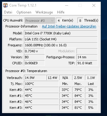

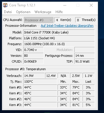

Und wie siehts mit Ventilator aus? Soweit ich gelesen hab sollte max. Temperatur bei der CPU so bei 72°C liegen wenn Raumtemperatur 22°C außer man quält sie mit AVX-2. Normal sollte der auch luftgekühlt unter Last kühler bleiben, im Bios 45°C wären wie Luftkühlung normal. Auf wieviel VCore hat Dein Board jetzt die Spannung stehen, im Screenshot sieht man ja nur die Idle-Spannung.
Je nach Prozessor kann man da runter gehen auf 1.165V, alles höher wie 1.25V sollte erstmal unnötig sein ohne Übertaktung.
