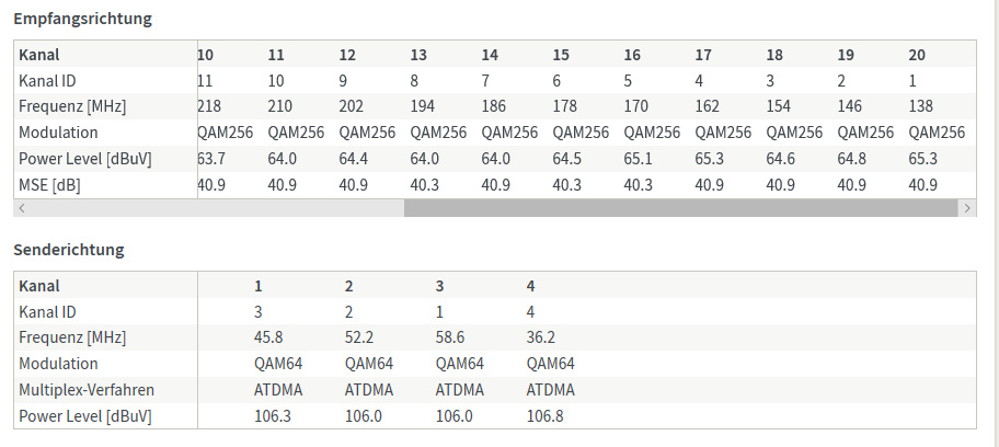

Poste bitte mal die Signalwerte der Fritzbox!
Internet -> Kabel-Informationen -> Kanäle
Dort 2 Screenshots machen damit man alle 32 Kanäle sehen kann.

Interessant, deine Signalwerte schauen sehr gut aus. Was mir direkt auffällt, bei dir wurde noch kein DOCSIS 3.1 ausgebaut, was aber viel seltsamer ist, du empfängst keine Kanäle oberhalb von 642 MHz und auch die anderen 600er Kanäle fehlen komplett.
Deshalb hast du statt 32 Kanäle auch nur 20 in der Liste. Entweder hat die Fritzbox einen an der Waffel oder es liegt eine Störung vor. Könnte der Verstärker sein oder es wurde irgendwo ein Filter installiert.
