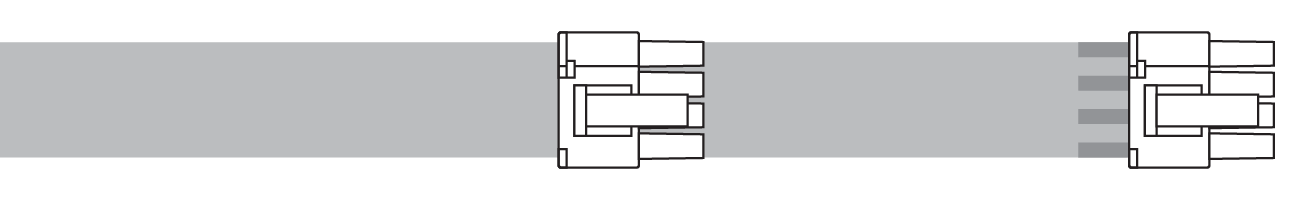

Dein Netzteil hat insgesamt 4 PCIe/CPU-Anschlüsse. Dein Netzteil kommt mit zwei 2x 6+2 PCIe-Kabeln, also solche:
Deine Grafikkarte vermutlich mit einem 3x 8-PIN auf 12VHPWR. Dann steckst du halt beide PCIe-Kabel die du hast am, Netzteil an. Von dem einen dann 2x 6+2 PIN an den Adapter und von dem anderen nur einen.
