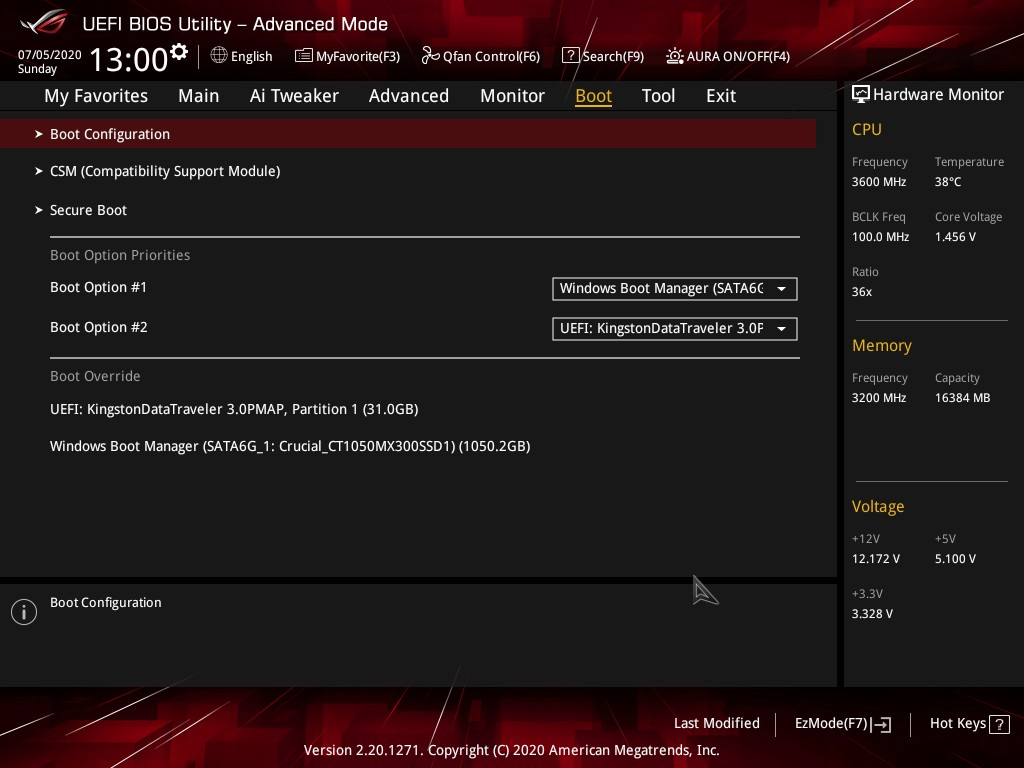

[Quelle: ASUS ROG Strix B550-F Gaming Wi-Fi BIOS Gallery | ANANDTECH]
CSM deaktivieren, dann sollte sich Secure Boot aktivieren lassen. Voraussetzung ist, dass Windows im UEFI-Modus installiert ist und damit der Partitionsstil GPT.
