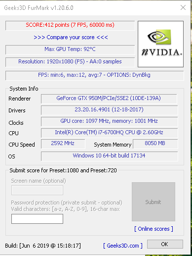

Neuster Treiber ist drauf, Benchmarktest:
791217

Ich kann leider mit den Ergebnissen kaum was anfangen, aber vielleicht findet sich ja jemand, der mir dabei helfen könnte.
Ich hab jetzt keine Vergleichswerte außer der Google-Bildersuche, aber die Werte sehen echt mieserabel aus. Selbst für einen Notebookchip. 92Grad ist auch deutlich über dem erträglichen.
Nimm mal Afterburner im Spiel her und schau wie sich dort die Karte verhält
Bedeutet eine so hohe Temperatur das meine Grafikkarte beschädigt ist? Zudem denke ich nicht, dass es noch sinvoll ist den Laptop zu übertakten?
Die Temperatur bedeutet, dass sich die Grafikkarte ggf runtertaktet. Auf der anderen Seite werden Notebook GPUs allgemein unter Last wärmer.
Sie ist nicht beschädigt deswegen, aber der Kühler sollte man entstaubt werden und ggf die Wärmeleitpaste erneuert werden.
