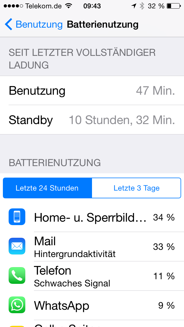

Eins würde ich gerne noch wissen:
Wie kann das zustande kommen?
Gestern Abend auf 100% aufgeladen.
Handy war nicht im Flugzeugmodus, also WLAN und Bluetooth an.
Siehe Bild:
Danke.
Klaus
Naja woher sollen wir das wissen. Vielelicht hat das Telefon einen Defekt. Vielleicht ist das iOS fehlerhaft oder der neue Akku war gebraucht oder Schrott.
Neu installieren oder einstellen muss man garnichts. Sicherung auf dem Computer per iTunes und dann die Kiste wieder neu herstellen. danach spielt man einfach die Sicherung wieder ein und alles ist wieder da.
Die besten Erfahrungen mit iPhone Akkus habe ich bei iFixit gemacht. Die Sachen sind einigermaßen teuer, aber das Zeug funktioniert auch. Bei meinem iPhone 5 hab ich auch den Akku getauscht und der hält jetzt wieder mehrere Tage im StandBy mit allem an.
