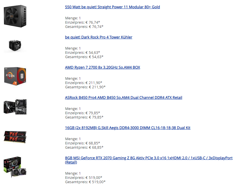

Guten Abend liebe Community,
ich vermute das mein Netzteil kaputt ist.
Folgende Symptome habe ich:
PC startet manchmal nicht. Erst beim zweiten drücken.
PC startet, aber es ist ein schwarzes Bild zu sehen und die Lüfter drehen voll auf.
Meist muss ich das Netzteil aus und wieder einschalten, damit der PC startet.
Jetzt stürzt das Spiel Anno 1800 immer mit einen "An unexpected DirectX error occurred. Present failed." Error ab.
In einem Forum habe ich gelesen, das dies am Netzteil liegen kann. Kann mein Netzteil meine GPU per "Notfallabschaltung" abschalten, und somit das Spiel zum Absturz bringen?
Wie überprüfe ich, ob mein Netzteil tatsächlich kaputt ist?
Liebe Grüße
Alexander

Beim Straightpower 11 550W nicht ohne weiteres möglich.Also die Karte nur mit einem Kabel zu betreiben.

dem stimme ich zu, die symptome klingen eher nach Mainboard defekt, als nach Netzteil defekt. hab ich bei verschiedenen Mainboardherstellern so schon erlebt. Mein ASUS Rampage V Extreme hat auch ab und an solche Macken.
Die Screen Ratio und Auflösung ist im Bios ganz schlimm. Kann das auch für einen Fehler am Mainboard
BIOS aktualisiert und die Standardeinstellungen geladen? Kann auch Problem mit RAM oder Übertaktung sein.
Ansonsten kann man auch mal alles ausbauen und dann Stück für Stück die Fehlercodes des Mainboards beseitigen, d.h. CPU, RAM, etc... nacheinander einbauen und schauen ab wann es hakt oder eben nicht.
