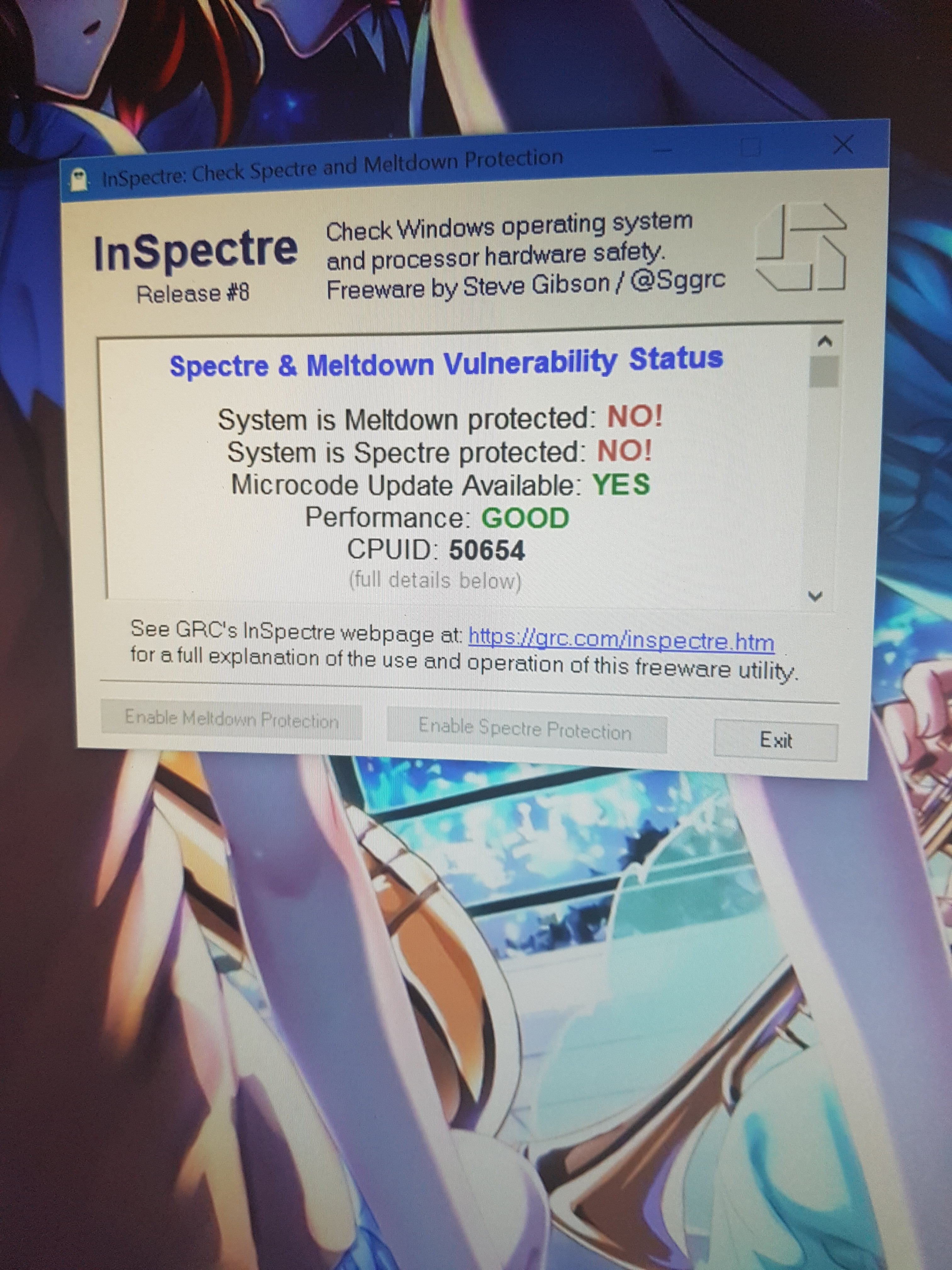

V1607 und älter ist nicht befallen da die ersten Sicherheitsupdates mit 1703 erschienen sind. Deshalb empfehlen Wir ja die 1607 Version da da alles perfekt läuft. Denn diese Version kennt diesen ganzen Schutz gegen Spectre- und Meltdown nicht.
Beste beweis ist dieses Inspectre Tool:
Ob die Alternative für jeden was ist, muss jeder selber wissen.
