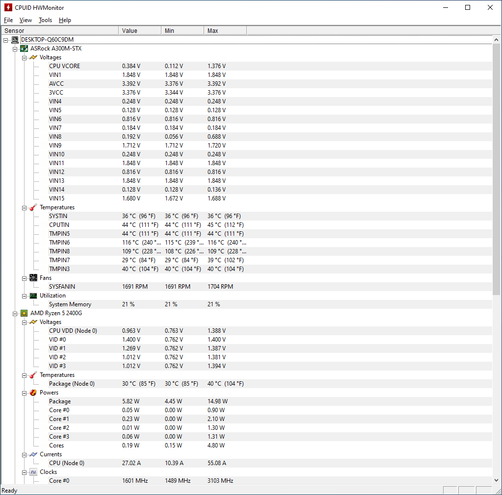

ich hätt das gleich mal ne frage : sind diese temperaturangaben normal ?
speziell diese temp in6 108° und temp 8 116 °
Verbessert mich, falls ich falsch liege. :)
Das sind Sensoren, die nicht richtig ausgelesen werden und somit uninteressant.
Bei mir sind die Temperaturen im gleichen Bereich, wobei ich mich frage, ob die CPUTIN oder Package (Node 0) die richtige CPU Temperatur ist?

Denke es ist so ...
Package (Node 0) = "CPU-Diode"-Temperatur welche die Temperatur des CPU-Kerns anzeigt.
CPUTIN = "CPU-Temperatur" welche in der Nähe des CPU-Sockels gemessen wird.
Ich las vor einigen Monaten das es früher in der Mitte des Sockels, direkt unter der CPU gemessen wurde.
Jetzt soll es auf dem Board, irgendwo ausserhalb, in der Nähe des Sockels sein.
Weiss nicht mehr genau.
SYSTIN = "Mainboard-Temperatur"
Wird die bei diesem Mainboardkühler gemessen ?
So sieht das mit meinem 2400G aus ...
also ist es bei jedem so , dass tmpin 6 und 8 solche ausreißer haben, dann bin ich ja beruhigt
