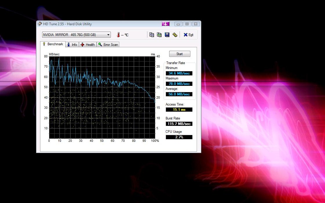

Kann das sein. RAID 0 mit einer Samsung HD500.. und HD750

An nem Nvidia Controller... anscheinend Ja.
Chipsatztreiber aktuell?

sehe jetzt erst das er Raid0 schrieb, die Werte passen aber auch für ein Raid 1 nicht

Lass es lieber. Geht genauso in die Hose. Zwei derart unterschiedliche Festplatten behindern sich gegenseitig eher als das ein Raid 0 Array mit ihnen etwas bringen würde.
Und schwer ist das Array einrichten mitnichten. Wenn dir das schon Probleme bereitet lass es lieber bleiben.
Der Geschwindigkeitszuwachs ist eh = 0.

Guter Vergleich - RAID 0 zu RAID 1 ^^ und dabei hat dir Humptidumpti die Antwort bereits gegeben.

Humptidumpti schrieb:
Das ist ein Mirror und kein Stripe. Gratuliere. Du hast ein Raid 1 erstellt. Und das auch noch mit unterschiedlichen Festplatten.
