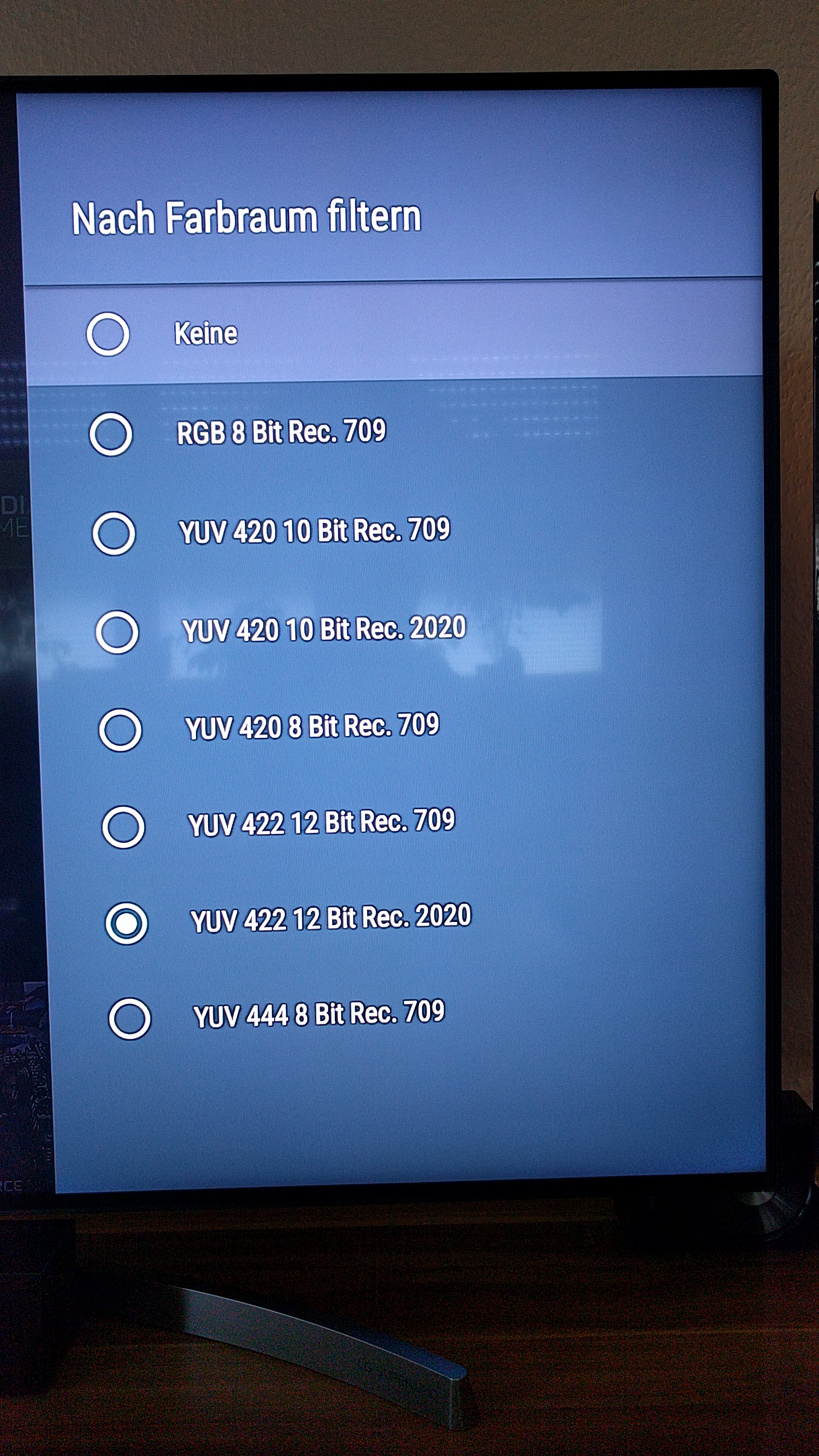

Solche Einstellungen sollen angeblich fehlen:
778638

Also 12bit HDR. Die Shield kann 4K, YUV442, 12Bit, BT2020 aber unterstützt leider (?noch?) kein DV.
