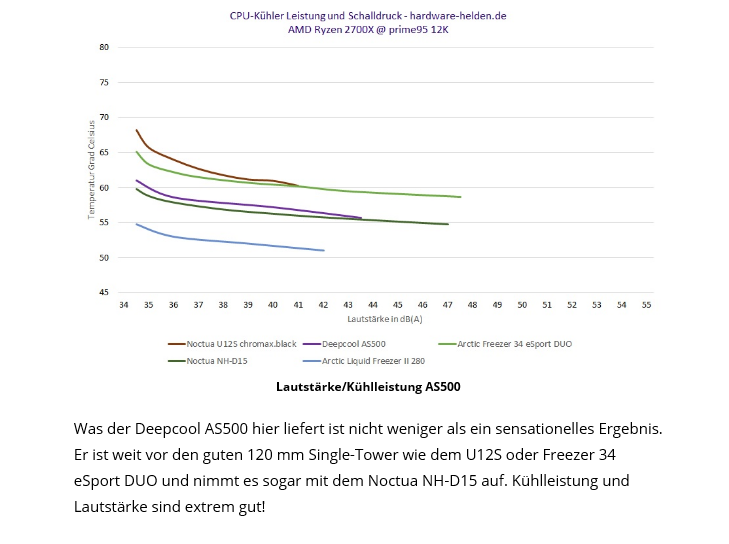

Eben diese Standardisierung macht die Tests von CB oder auch den „Hardware-Helden“ (die ham den as500 mit dem 2700x getestet, edit: link siehe unten by @peterX) so interessant aus meiner Sicht.
Ja klar, die Ergebnisse lassen sich nicht auf MEINE, deine oder die Konstellation des TE zu 100% übertragen.
Aber. Das Teil ist fast gleichauf mit nem NH-D15.
Da sind sich alle Tests einig.

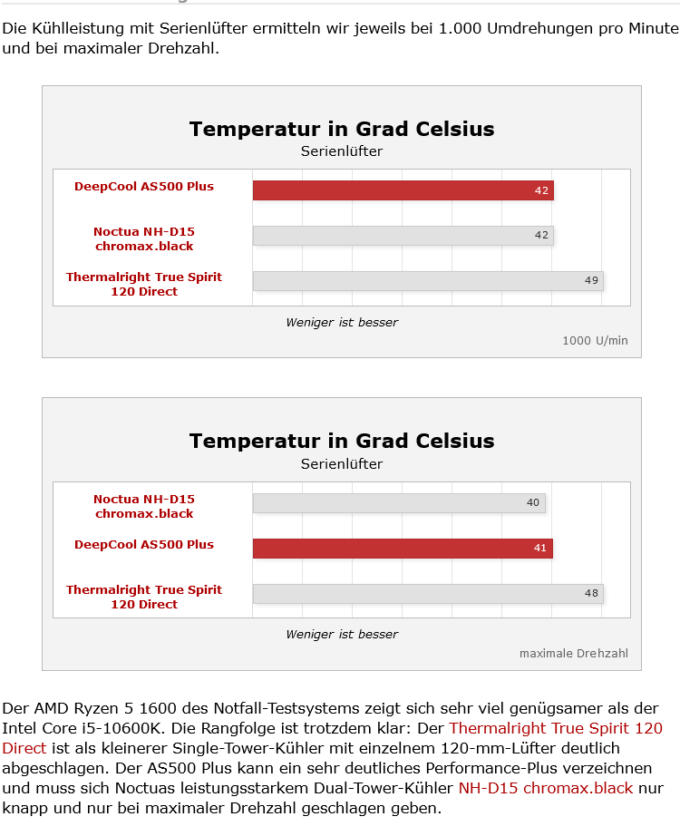

Dann solltest du dann aber auch Beweise zu deiner Aussage bringen.
Nur mal schnell ein paar andere Tests.
https://hardware-helden.de/deepcool-as500-im-test/#Temperaturmessung
Oder hier,
https://www.hardwareluxx.de/index.p...r-mit-der-kraft-der-zwei-luefter.html?start=5

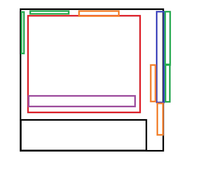

erstmal vielen lieben Dank für so viel Feedback.
Nach viel Recherche habe ich mich für den Kraken Z63 entschieden.
Besonders hier im Test sieht man das der Z63 besser abschneidet und das obwohl er oben verbaut wurde.
Falls der Z63 kein gewünschtes Ergebnis bringt werde ich zum AS 500 Plus wechseln. Der Z63 sagt mir aber optisch mehr zu, besonders aufgrund der direkten Temperatur anzeige. Das ist der Hauptgrund - die Optik der Anzeige.
Nur mit den Einbau des Z63 bin ich mir nicht sicher.
1. Oben und so weit vorne wie möglich (nicht sicher ob es im Gehäuse mit den MB passt) oder
2. Vorne und so weit oben wie möglich.
Die Vor/Nachteile kenne ich. Nur was macht in diesem System mit der 6900XT mehr sinn?
Wird die Graka auch heiß wenn man sie nicht besonders beansprucht?
Bei der Frontlösung bin ich mir auch nicht ganz sicher wo der letzte Lüfter (Orange) hin soll.
Möglich wäre oben, unterm Radiator(blau) der Z63 (pustet halb gegen eine Wand) aber dafür direkt auch an die Grafikkarte, oder als zusätzliches pull am Radator (schlimm wenn die Umdrehungszahl hier nicht mit dem Lüfter davor ist ?)
Zum Bild:
schwarz - Gehäuse
rot - Mainboard
grün - Lüfter sicher
Lila - Grafikarte
Blau - Z63 Kraken
Orange - Optional 1x Lüfter
Da könnte man jetzt wieder eine unnötige Diskussion los brechen.
Deswegen von mir nur soviel. Teste es, wie es dir am besten gefällt. Wenn du mit dem Ergebnis nicht zu frieden bist, hast du ja noch andere Varianten, die du testen kannst.
:schluck:
Reaktionen: Skyline7D
Sprechen wir hier immer noch von dem bq Gehäuse?
Wie gesagt, oben passt die sowieso nicht rein.
Jetzt zu deiner Frage was mehr Sinn macht.
Wenn du am Surfen bist, drücken oder ziehen die Lüfter der Aio relativ kühle Luft ins Gehäuse, die Gpu wird das nicht besonders jucken.
Allerdings wird beim zocken auch die Luft warm und die heiße Gpu bekommt eben diese Luft zum ansaugen, was die Temps steigen lässt.
Deshalb entweder anderes Gehäuse und top verbauen oder den Luftkühler wählen, wie hier auch bereits erwähnt.
