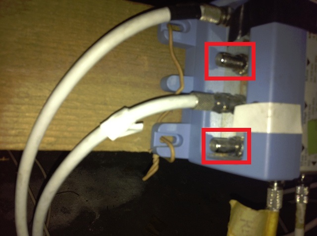

Mach mal ein Foto vom Multischalter oder beschreib, wie die einzelnen Kabel daran angeschlossen sind.
So da hab ich jetz mal n paar Fotos gemacht :)
Das komische Teil da (Kathrein) weiß net was das is. Für die Antenne? Oder kA sieht aus wie so ein geigerzähler :D
Ich bin übrigens der nähste am Multiswitch. Mein Kabel geht direkt runter und zu mir.
Welcher ich bin weiß ich net :/
Umstecken versuchen? kA
Pack hier zwei weitere Kabel zum LNB ran und schon wird es funktionieren:
EDIT: Vom "Geigerzähler" kann ich zu wenig erkennen, könnte aber ein Antennenverstärker sein.
Ja wahrscheinlich ist das ein antennenverstärker. Sieht uralt aus. von KATHREIN ist der.
Was auch immer^^
Ja und ich werd halt mal schauen dass wir noch 2 Kabel da ranmachen.
Deswegen heißt er wohl auch QUATTRO LNB (4 ANschlüsse)
Aber nur 2 scheinen genutzt zu werden.
Und dann gibts mehr spannung (also kraft) hinter dem signal? seh ich das richtig?
