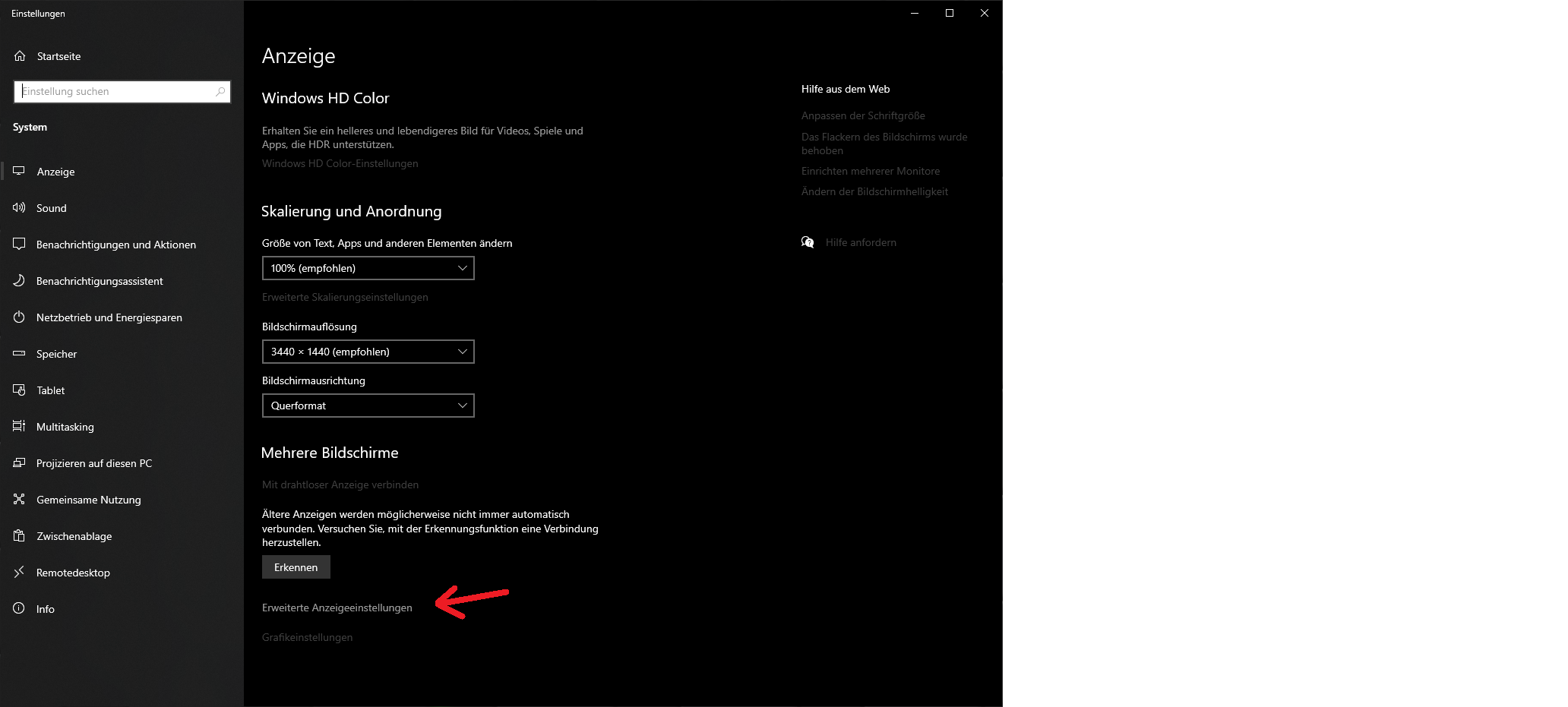

Kann man am PC / bei AMD iGPU die Hz-Einstellung (Bildwiederholungsfrequenz) ändern? Es gibt allerdings aktueller Treiber, mit denen werd ichs gleich mal versuchen.
Ich habe immer die Windows Einstellung verwendet und weil ich aktuell eine Nvidia Karte drin habe kann ich nicht in die AMD Treiber gucken ob und wo es da was gibt.
