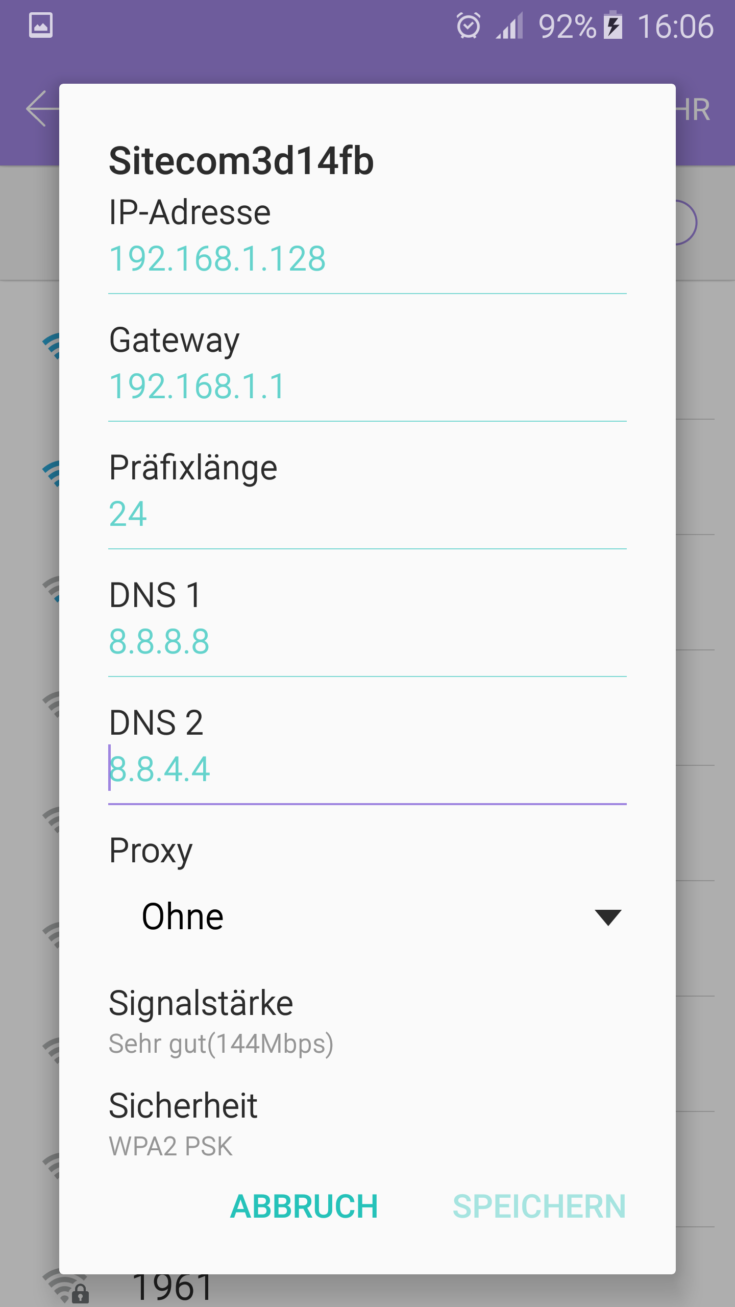

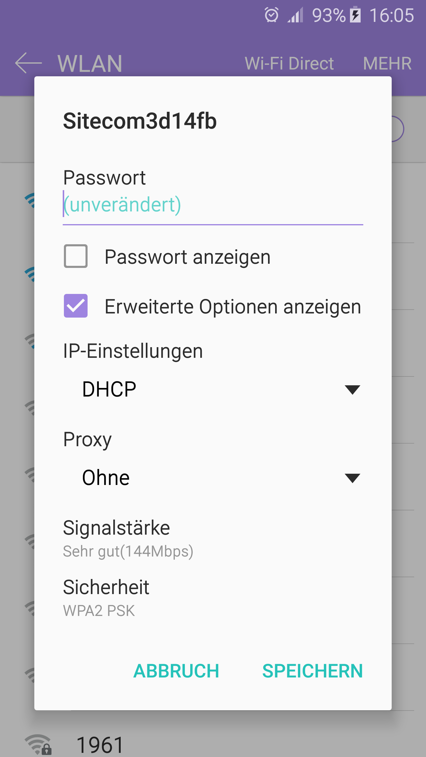

Nachdem ich das DHCP deaktiviert habe und den Kabel vom Moden an einen Lan-Anschluss (nicht WAN-Anschluss) gekoppelt habe, hatte ich zwar sofort eine Internetverbindung am PC über Kabel (Automatische IP, also alles beim Alten), aber konnte mich nicht mit dem Smartphone im W-Lan verbinden. "IP-Adresse kann nicht abgerufen werden" - darauf habe ich es mit einer Statischen IP versucht und hatte zwar eine Verbindung mit den Smartphone im W-Lan, leider ohne Internet.

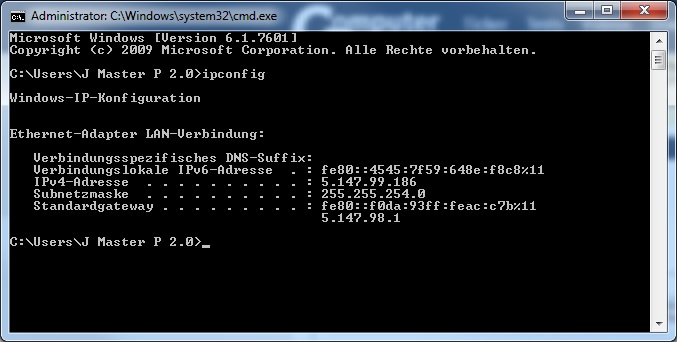

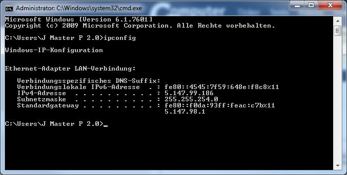

ipconfig-Screenshot:
Screenshot - S6 W-Lan Einstellungen mit DHCP:
Screenshot - S6 W-Lan Einstellungen mit Statischer-IP

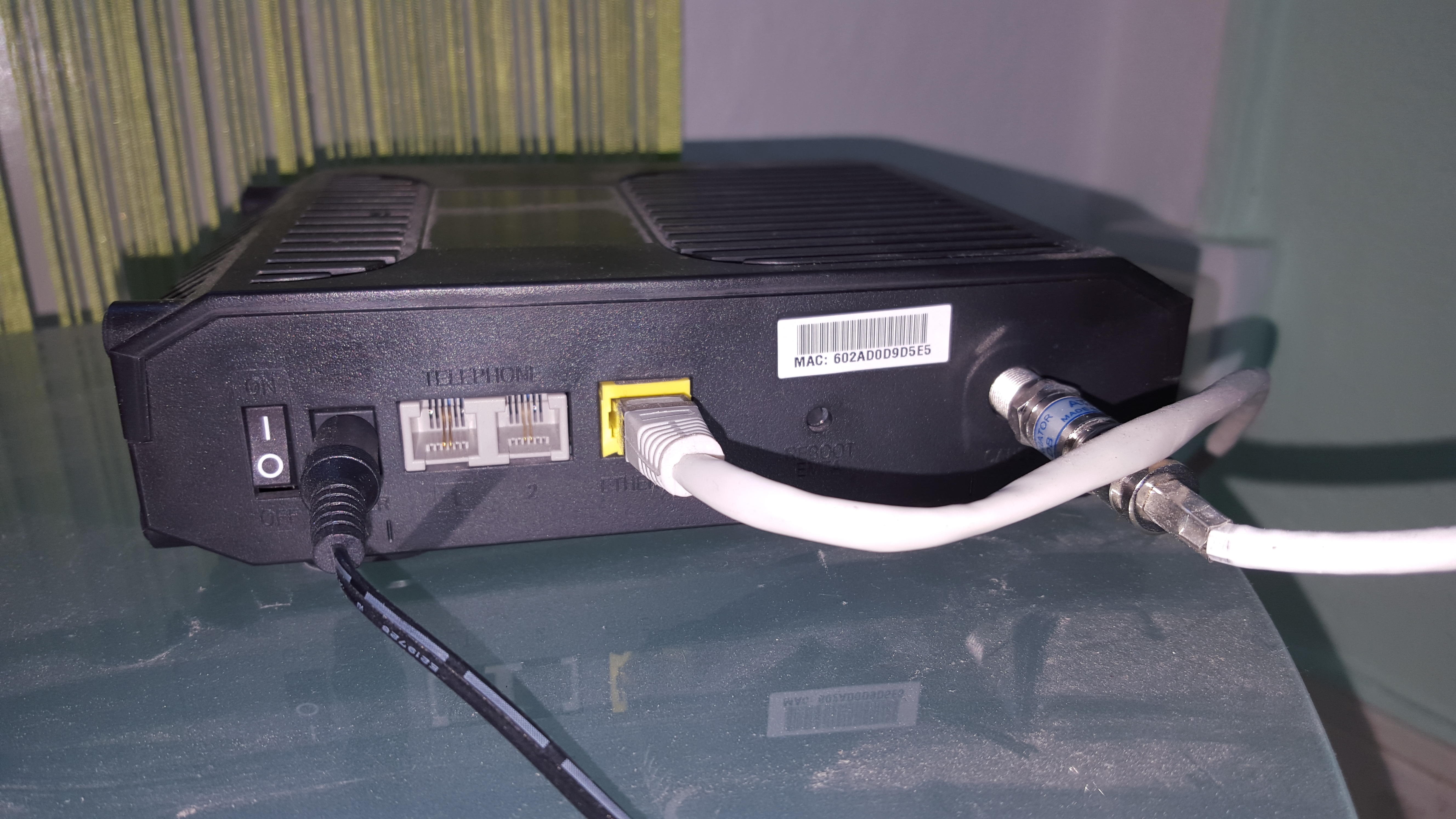

EDIT: Foto vom Cisco "Modem"

die IP´s sind unterschiedlich in der 3. Stelle somit nicht im gleichen Netz ... somit keine Kommunikation .
einmal 99 einmal 98 ...

Danke, kann man da was machen? Bzw. das Screenshot ist ja von meinem Rechner und hier habe ich eine Internetverbindung.

Habe noch ein Bild vom Modem hinzugefügt. Wenn ich es über den WAN Anschluss mache habe ich keine Internetverbindung :/

so wie es aussieht, läuft dein Router nur als Switch und dein PC hat per DHCP eine öffentliche IP vom Provider bekommen. Andere Geräte im Netzwerk kriegen dann natürlich keine IP-Adresse mehr.

leider hat der Router keinen Antennenkabelanschluss wie das Ciscomodem. Siehe Bild oben.

Falls obiges nicht klappen sollte: J Master P hast du die genaue Bezeichnung von dem Ciso Modem. Mich würde interessieren, was das Ding genau noch macht außer die Internetverbindung herzustellen.
