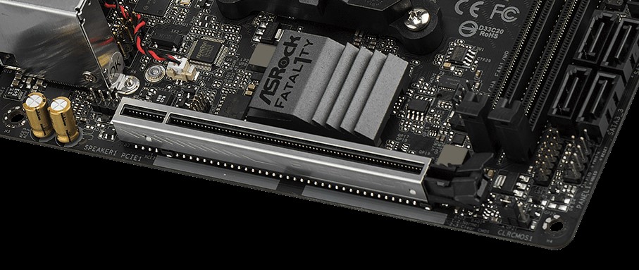

Vincy schrieb:
Auf dem Bild (unten, rechte Ecke) ist die Jumperpostion auf default (2 Pins links). Zum CMOS Reset die beiden Pins rechts überbrücken.
Netzstecker raus, Jumper umstecken, 5-10 Sek die Pins überbrücken (notfalls mit einem Schraubenzieher).
Falls nicht kpl gelöscht wird, dann wiederholen, aber vorher die Batteriekabel abziehen (links, weißer Stecker).
Ist auch der CPU12V Stecker (4 oder 8-pin) angeschlossen?
Hallo, danke für den Tipp. Hast du bei deinem Board einen Jumper drauf? Bei mir fehlt der. Aber ich werds mit einer Büroklammer probieren. Die Stecker vom Netzteil sind alle angeschlossen
