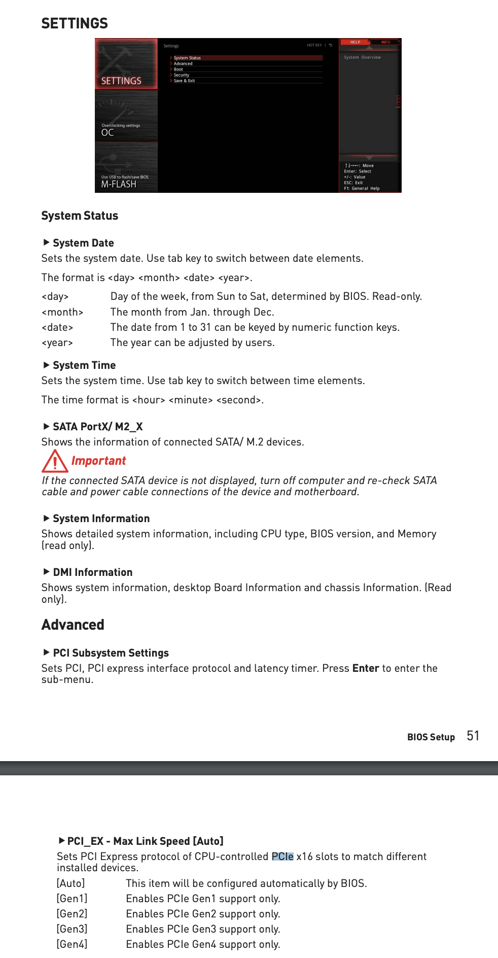

Wenn ich das richtig verstehe hast du deine FPS dazu begrenzt?
Steht im Handbuch
Quelle -> https://download.msi.com/archive/mnu_exe/mb/E7B93v1.4.pdf
Cu
redjack
