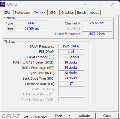

CPU-Z dort mal von Memory und SPD Screenshots machen!
Mit dem Programm "ZenTimings" ebenso mal einen Screenshot, bitte!
Gerade für den 5800X3D auch mal meinen Worklog durchgehen der in der Signatur ist.
Da bekommt man das Bios richtig eingestellt und extra Leistung.
Ist das Bios aktuell? Es kommen gerade neue Versionen, daher die Frage.
Memory:
SPD:
BIOS wurde ebenfalls aktualisiert.
Ich versuche derweil mal die Optimierung in deiner Signatur, danke dir!
