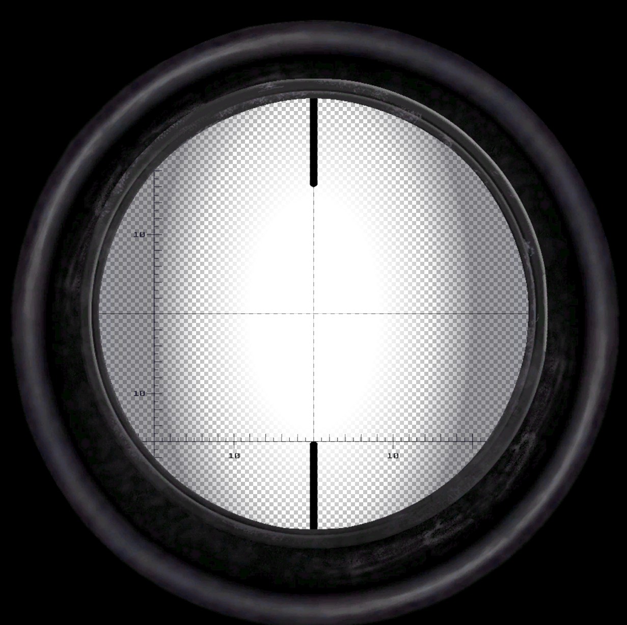

ich habe seit knapp 2 Wochen den AOC CQ27G2SE/BK als neuen Monitor bei mir im Einsatz und bin damit auch soweit bisher sehr zufrieden. Der alte Monitor war per HDMI angeschlossen und der neue per DP. Anfangs gab es mit den Stellungen und Farbanzeige mit aktivierten HDR etwas Probleme, aber das konnte ich lösen bzw. habe mit ein qualitativ hochwertiges DP-Kabel, als das dem Monitor belegende, geholt und seit dem passt es mit den Farben.
Mein Problem ist jedoch die Farbdarstellung von einzelnen Bilddateien, die bei dem Monitor irgendwie verfälscht werden. Diese Bilddateien sind im Format DirectDraw (.DDS) und von einem Spiel. Diese Bilddateien, es betrifft nicht alle betroffen, werden z.B. bei Windows und auch in Programmen wie Paint.net und auch im Spiel selbst falsch und zu hell angezeigt.
Auf dem alten Monitor und dem PC an dem ich jetzt gerade bin, sieht die Datei, habe sie der Einfachheit halber in Paint.net geöffnet so aus:
Auf meinem neuen Monitor, da ich gerade nicht an dem PC mit dem betroffenen Monitor sitze, habe ich es mal mit Paint.net versaut nachgestellt, so aus:
Ich verwende bei mir einer Auflösung von 2560x1440 mit 165MHz. Der alte Monitor läuft mit einer Auflösung von 1920x1080 und auch z.B. der Monitor, von dem auch ich hier gerade schreibe, läuft mit einer Auflösung von 1920x1200 mit jeweils 60MHz. Bis auf Treiberinstallation des Monitors, Aktivierung von HDR, nachträglicher Kalibrierung unter Windows 11 24H2 und Einstellung der Auflösung wurde am PC selbst nicht geändert.
Hat irgendjemand eine Idee, woran das liegen könnte?

Also, ich bin nen Schritt weiter und kann sagen, dass es nicht mit HDR oder SDR zu tun hat, sondern entweder mit der Auflösung oder der Helligkeit.
Denn wenn ich das Bild bei mir hier öffne, dann sieht es in der Tat so aus wie es aussehen soll:
Aber das Bild hat auch einen Alphakanal, der im Spiel selbst jetzt kräftiger ist und damit die Abdunklung bzw. der transparente innere Teil zum Ran hin überlappt. Heißt also, dass die feinen Übergänge jetzt nicht mehr so sein sind.
Muss ich wohl mit Leben.

Bin mir nicht ganz sicher welchen Teil du damit jetzt genau meinst, aber ist es Color Banding was du versuchst zu beschreiben auf dem neuen Monitor?
Reaktionen: CountSero
als ob ich nicht bereits heute Morgen darauf hingewiesen habe....
Ich geh immer noch davon aus das die Grafik an sich ein geringere Farbtiefe hat und jetzt wo mehr angezeigt werden kann fällt es halt mehr auf.
Reaktionen: Malaclypse17 und GrenSo
Ich versuche mal zu schauen, inwiefern ich es ggf. reduziert bekomme. Ich habe zwar Ahnung von 3D-Design, aber eben nicht wirklich viel von Bildbearbeitung und allem, was da zusätzlich noch alles dran hängt.
Banding kommt auch ganz stark auf den Monitor an, manche kompensieren das besser als andere, vorallem im Bereich der Gamingmonitore gibt es da zwischen Modellen starke unterschiede in der Darstellung von Farben und Farbübergängen.
