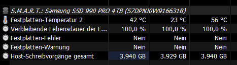

Der Onboard-Kühler reicht völlig aus:
Reaktionen: Sinatra81
Wenn mit Kühler gekauft wird, muss halt der Kühler vom Board weggelassen werden. Sollte klar sein, dass das dann nicht mehr passt.
Hab vor einer Stunde meine neue 990 Pro 4TB eingebaut. Gabs die Tage kurz für 270€.
Mainboard Kühler langt alle mal! ähnlich #4👌
