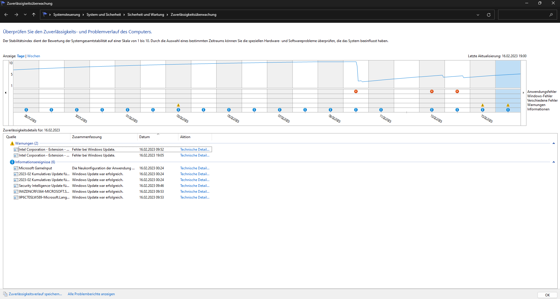

Zeige uns mal den Zuverlässigkeitsverlauf vom Windows.
Cu
redjack
Das sind leider einige Daten die mir nichts sagen, wie gesagt bin leider ein ziemlicher leihe was sowas angeht.

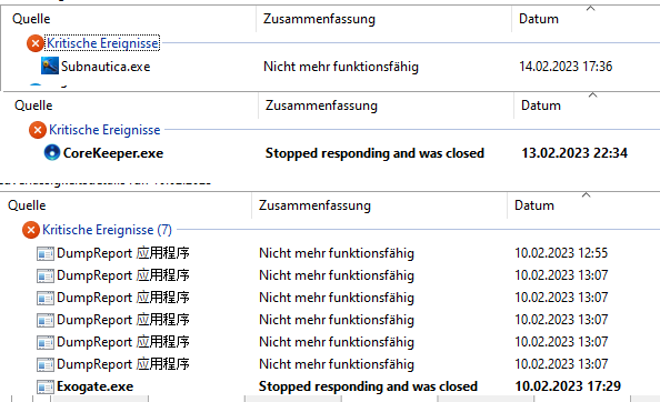

redjack1000 schrieb:
Dann zeige uns mal die Details zu den roten Kreisen mit dem weissen Kreuz.
CU
redjack
Subnautica ist abgestürzt als ich etwa 3 Stunden AFK war und dann das Spiel minimiert hatte.
Da sehe ich nur SinglePlayer games, dann ist deine Beschreibung nicht ganz richtig.
Überprüfe deinen Speicher mit memtest86 -> https://www.computerbase.de/downloads/systemtools/memtest86/
CU
redjack
CoreKeeper hatte ich im Koop gespielt. Gestern hatte ich Dying Light im Koop gespielt aber da ist kein "Kritische Ereignisse" Eintrag sondern nur eine Warnung die sich auf ein Windows Update bezieht.
