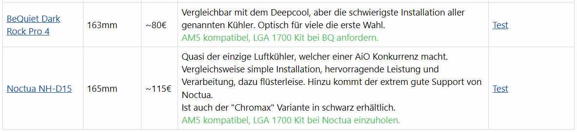

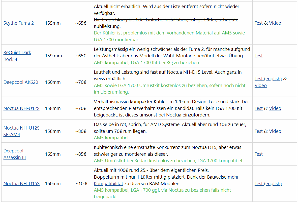

https://www.computerbase.de/forum/t...ebersicht-luftkuehler.2096427/#text-Klassisch
nein? okay.
Reaktionen: Dalu und NerdmitHerz

Ok, ich hab mich wohl nicht genau ausgedrückt. Ja, es ist schön, dass es immer wieder einzeltests gibt. Wie vergleicht ihr aber all die Kühler in der Liste oben zueinander?
@Drewkev: ja hier gab es noch einen ordentlichen Test, darum hab ich ihn ja 😂
