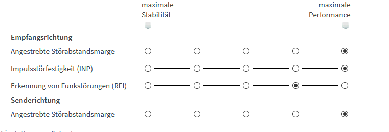

Ich muss bei mir "Erkennung von Funkstörungen (RFI)" eine Stufe runter stellen, sonst
gibts CRC-Fehler, war ein Tip aus dem Telekom-Hilft Forum.
