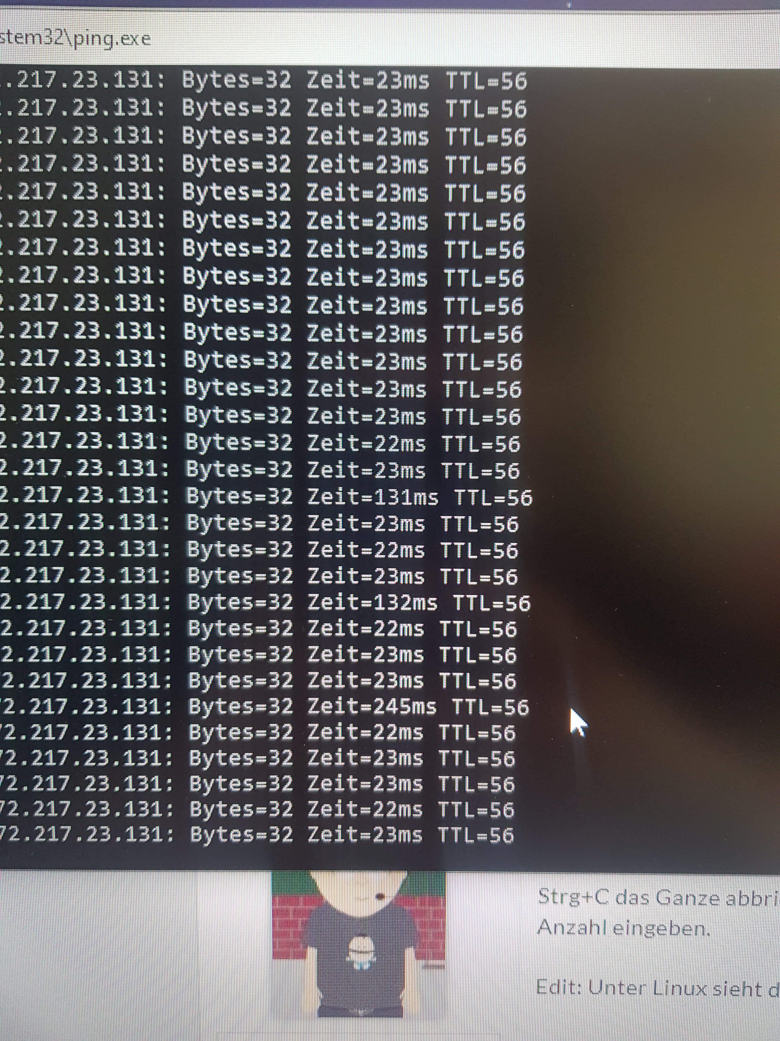

Hallo, ein kleines Zwischenfazit. Ich bin der festen Überzeugung das es an netflix liegt. Meine Freundin guckt im Nebenzimmer an sich jeden Tag über unseren Fernseher der über wlan verbunden ist, Netflix. Gerade habe ich es getestet und die laggs treten wirkoch nur auf sobald netflix läuft. Hat da jemand eine Idee wie man das verhindern kann?

Habe über windows mal einen pingtest gemacht und solange netflix aktiv ist habe ich teilweise einen ping von über 200. Sobald ich netflix pausieren konstant im 20er bereich
Hier mal ein Bild dazu

Dann vielleicht mal mit netflix chatten... Eigentlich haben die ihre Bandbreite auch gerade vorübergehend reduziert, um netze in den nachbarländern nicht zu überlasten.
Habe die Qualität runter gestellt. Bis jetzt läuft alles wunderbar
Das Problem, das du beschreibst, nennt sich Bufferbloat. Es tritt auf, wenn pufferintensive Anwendungen auf latenzsensible Anwendungen treffen. Streaming vs Gaming.
Beim Streaming wird stets dafür gesorgt, dass das Video nicht ins Ruckeln gerät. Dazu lädt die Anwendung permanent Daten runter. Das passiert zwar in der Regel immer in Schüben, aber eine Grundlast ist immer da. Das bedeutet, dass am Router permanent Daten in der Warteschlange anstehen und auf ihren Einsatz warten. Wann die nächsten Sekunden des Streams runtergehen werden, ist dem Player vollkommen egal - Hauptsache die Daten kommen bevor der interne Puffer des Players leer ist. Ergo: Latenz egal, aber konstanter Datenfluss.
Beim Gaming wiederum ist die Datenmenge vernachlässigbar, weil es darauf ankommt, dass jedes Paket möglichst in Echtzeit übertragen und beantwortet wird - das was man landläufig als Ping bezeichnet. Das Problem ist aber, dass sich jedes Paket des Spiels in dieselbe Warteschlange einreihen muss, in der bereits die Pakete vom Stream anstehen - und zwar ganz hinten. Das Paket wird also verzögert abgeschickt und die Antwort kommt entsprechend später an - Lags sind die Folge.
Die Warteschlange in 08/15 Routern arbeitet weitestgehend nach dem FIFO-Prinzip - wer zuerst kommt, mahlt zuerst. Hat der Stream also die Warteschlange vollgeballert, muss das Game eben warten. Einige Router bieten zumindest rudimentäre QoS-Funktionen. Dabei werden bestimmte Pakete in der Warteschlange bevorzugt. Das hat aber Grenzen. Wenn diese Priorisierung nicht ausreicht, hat man schlechte Karten. Fortgeschrittene Router gehen noch einen Schritt weiter und handhaben die Warteschlange gänzlich anders, zB mit mehreren parallelen Warteschlangen, die nach verschiedenen Mechanismen gefüllt bzw geleert werden können. Mit Fritzboxxen und Co hat man hier aber keine Chance, weil man keinerlei Möglichkeiten hat, dies einzustellen.
