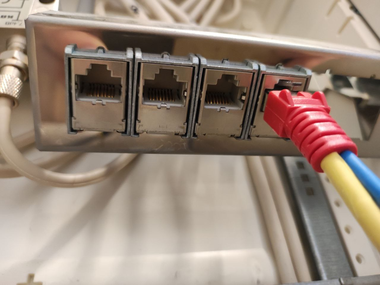

MAch mal bitte ein großes Foto. Von dem Patchfeld gehen oben ja nur 2 Leitungen weg.

und noch ein Foto von den Patchfeld oben wo der kleine Kasten ist.

HomeWay steht auf dem Patchpanel. Das ist ein proprietäres System um u.a. Netzwerk, Fernsehn usw. auf proprietäre Dosen zu verteilen. Daher auch das komische Doppelkabel. Da gibt es aber verschiedene Kabel und Dosen. Hier müsste der derjenige der das Installiert oder in Auftrag gegeben hat sagen was da genau verbaut wurde.

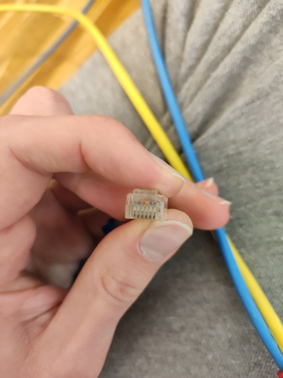

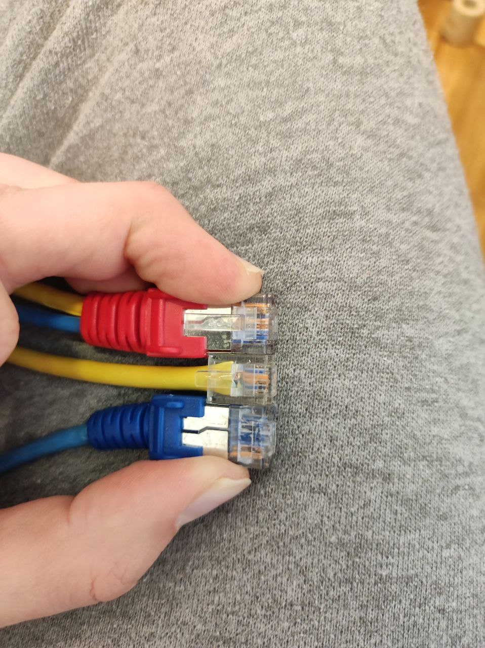

Bitte ein Bild wo man die Belegung des "Doppelkabels" sehen kann, Also die 3 Stecker Nase bitte nach unten Nebeneinander legen und ein Bild machen wo man die Farben erkennt. Da gab ich ziemlich sicher auf der anderen Seite auch mal so ein Spezialkabel sonst hätte das auskoppeln des Fon ANschlusses im Kabel keinen SInn gemacht, Und vermutlich möchten die anderen "Hilfsbereiten" auch mal einen Blick drauf werfen was da "gezaubert" wurde ein Normalespatchkabel ist ja 1 zu 1 durchkontaktet also muss die Verkabelung ja modifiziert sein.

Schaut nach Homeway Classic aus. Eigentlich ganz einfach. Bei einem Einsatz Netzwerk(RJ45)/TAE benötigt man das Y-Kabel. Beim einfachen RJ45 reicht am Patchpanel ein normales Netzwerkkabel.
Das System hat seine Nachteile, aber vom Schrottsystem weit entfernt. War früher in Mietwohnungen weit verbreitet, da es sehr flexibel ist. Problem ist halt dass viele das System nicht verstehen.

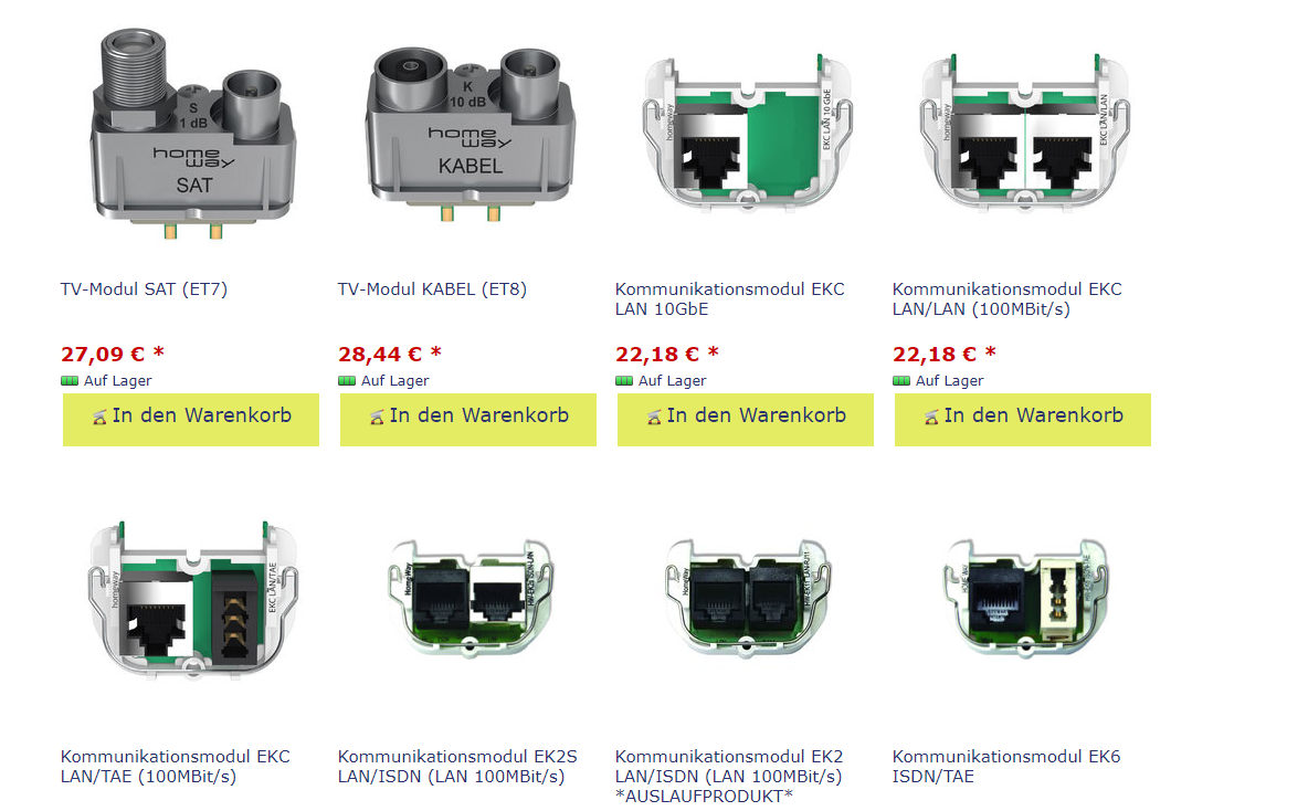

Oder wenn du die TAE Buchse nicht brauchst, einen anderen Doseneinsatz (EKC LAN 10GbE) und ein normales Patchkabel. Hätte den Vorteil des höheren Datendurchsatz.
Na ist ja ziemlich eindeutig, wenn 1 und 2 einmal orange und einmal blau ist ist da nicht gerade durch geschalten und wenn ich das richtig sehe ist beim Stecker richtung Patchpanel 1 2 3 6 (reicht für 100mbit) orange und auf der Fritzboxseite blau. Hilft dir aber nicht mit dem geeigneten Werkzeug könnte man sich passende kabel basteln oder (mein Favorit) die Verkabelung der Jacks korrigieren damit das Problem nicht immer wieder auftaucht.
