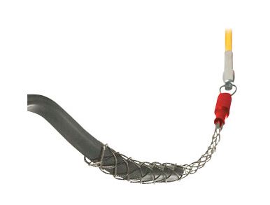

ich hab mir eine denke gute Einzugsfeder gekauft (50 Euro, viele Adapter)
nachdem ich vom Wohnzimmer zu meinem Verteilerkästchen mal per Einzugsfeder durchgestoßen bin (an 2 Stellen hackte es)
hab ich Kabel eingezogen..
und da war ich zu ungeduldig: da ich ja "nur" 6mm dünne Einzugskabel habe, hab ich gleich 2 auf einmal an die Einzugshilfe gehängt
den aufgewickelten 100m Kabelstrang auf den Boden gelegt und vom Wohnzimmer aus dann gezogen..
das ging ca. bis zur Hälfte ganz gut.. dann brauchte ich Handschuhe
und dann ging nix mehr...
50cm zurückgezogen und 1Meter vorwärts.. so gings dann vielleicht weitere 3 Meter..
dann nix mehr
und zwar gehts jetzt in beide Richtungen nicht mehr...
hab mich schon mit meinen ganzen 80kg ans Kabel gehängt.. nix.. rührt sich nicht
dann nix mehr
