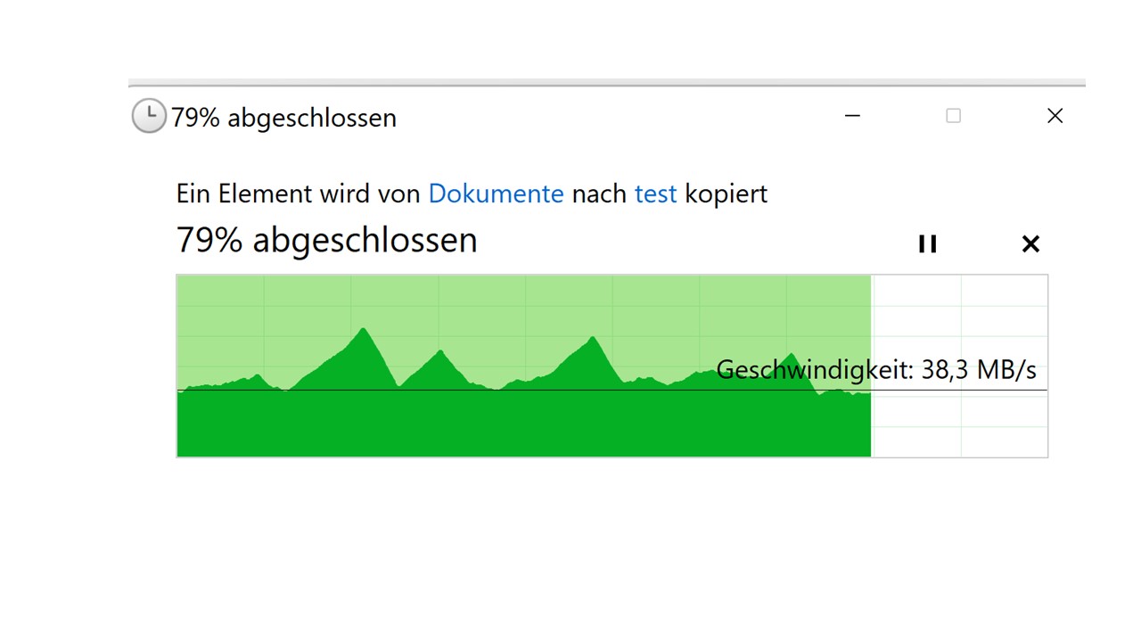

Ok, gerade habe ich noch etwas skurriles beobachtet:
ich habe gerade nochmal die Datenübertragung über Lan per switch zwischen den beiden Laptops ausprobiert und eine Datei verschoben. Kurzzeitig am Anfang der Übertragung ging es mit ca 105 MB/s für etwa 1-2 Sekunden los, danach ging dann die Geschwindigkeit bis auf ca. 40 MB/s zurück und blieb dort stabil. Zwischen PC und NAS sind es derzeit ca. 70MB/s.
Scheinbar gehen also die 100MB/s - die Frage ist nur, warum es dann gedrosselt wird?
Momentan sieht es so aus, durchschnittlich ca. 40MB/s, Spitzen bis ca. 70MB/s von Laptop zu Laptop und 1x bisher wie oben beschrieben kurzzeitig über 100MB/s
Jetzt bin ich zumindest komplett verwirrt, aber teilweise froh. Also zwischen NAS und PC erreiche ich im Grunde das, was man von einem GB Netz auch erwarten darf, aber erst dann, wenn ich eine Datei losschicke, abbreche und dann erneut losschicke. Beim ersten "Versuch" komme ich nicht auf diese Übertragungswerte. Allerdings will ich natürlich nicht alles 2x schicken und davon 1x abbrechen.

Es scheint, du misst die Geschwindigkeit der Massenspeicher, aber nicht die des Netzwerkes.
Teste die Netzwerkgeschwindigkeit ausschließlich mit iperf auf hinreichend schnellen Endgeräten. Alles andere verfälscht die Ergebnisse.

Ok, habe mit iperf zwischen den Laptops gemssen:
Server:
[ ID] Interval Transfer Bandwidth
[ 5] 0.00-1.00 sec 108 MBytes 902 Mbits/sec
[ 5] 1.00-2.00 sec 112 MBytes 938 Mbits/sec
[ 5] 2.00-3.00 sec 112 MBytes 940 Mbits/sec
[ 5] 3.00-4.00 sec 113 MBytes 946 Mbits/sec
[ 5] 4.00-5.00 sec 112 MBytes 938 Mbits/sec
[ 5] 5.00-5.05 sec 5.25 MBytes 927 Mbits/sec
[ 5] 0.00-5.05 sec 0.00 Bytes 0.00 bits/sec sender
[ 5] 0.00-5.05 sec 561 MBytes 933 Mbits/sec receiver
Client:
[ 4] 0.00-1.00 sec 113 MBytes 0.95 Gbits/sec
[ 4] 1.00-2.00 sec 112 MBytes 0.94 Gbits/sec
[ 4] 2.00-3.00 sec 112 MBytes 0.94 Gbits/sec
[ 4] 3.00-4.00 sec 113 MBytes 0.95 Gbits/sec
[ 4] 4.00-5.00 sec 112 MBytes 0.94 Gbits/sec
[ 4] 0.00-5.00 sec 561 MBytes 0.94 Gbits/sec sender
[ 4] 0.00-5.00 sec 561 MBytes 0.94 Gbits/sec receiver
Na also.
Vergleichbare Messungen kannst du nun zu anderen Netzwerkteilnehmern durchführen. Da kannst du dann herausfinden, ob es irgendwo hakt. Über Kreuzmessungen kannst du dann herausfinden, welcher der Netzwerkteilnehmer das Problem hat.
