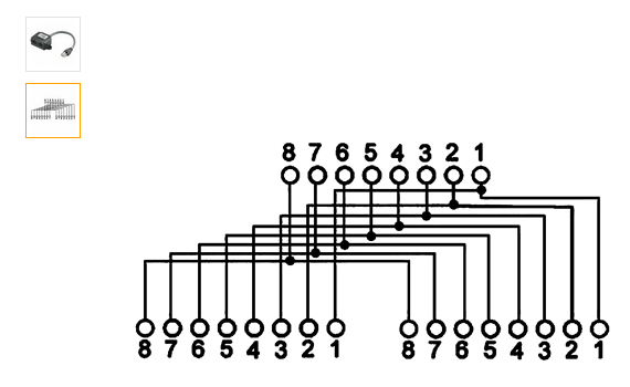

keine ahnung, wofür das eigentlich überhaupt gut sein soll, wenn zwei geräte nicht gleichzeitig aktiv sein können. normalerweise macht so ein splitter aus 8 kontakten 2x 4, also 2x fast-ethernet. da sind aber auch beide gleichzeitig verfügbar, wenn auch mit reduzierter geschwindigkeit. aber bei dieser beschreibung? da sage ich auch "müll".

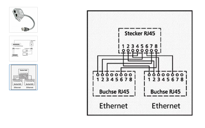

Ich habe extra auf Cardhu verwiesen. Schau dir doch einfach mal das Bild an.
das bild zeigt, wie ein splitter eigentlich funktionieren sollte. alle anderen angaben zu dem produkt widersprechen dem:
Ach egal. Die Diskussion ist müßig. Ziemlich sicher würde es mit zwei Splittern gehen. Aber wie gesagt: Warum sollte man sich das antun?
Btw: Das Bild kommt von der Shop-Seite...

Für mich sieht es so aus, dass beide Buchsen parallel verschalten sind, also ein Stecker auf zwei Buchsen geht.
Pin1 Stecker geht auf Pin 1 in Buchse 1 und Buchse 2.

Also die Abbildung im Shop impliziert aber eher, dass je 4 Adern pro Port verwendet werden.
Und wenn jemand schreibt "Es funktioniert nur ein Kanal", dann legt es schon diese Schaltung nahe:
Der rechte Port ist ohne zweiten Splitter nutzbar (aber nur mit 100 MBit/s).

Es gibt beide Varianten, man bräuchte halt den Schemaplan...
Die erste Variante kannte ich noch gar nicht.
Das kann doch nur Chaos geben, wenn zwei Netzwerkkarten parallel geschaltet sind. Dann müßte eine wirklich komplett aus sein, also auch kein WOL, und die Ein- und Ausgänge im ausgeschalteten Zustand sehr hochohmig sein. Das klappt doch sonst nie.

Das stimmt, aber dazu passt dann wiederum (wie bereits von anderen erwähnt) die Beschreibung nicht.
Richtig, der Adapter wird sehr wahrscheinlich so verschaltet sein. Die Problembeschreibung lässt nur diesen Rückschluss zu. Das Verdrahtungsbeispiel in der Produktbeschreibung ist falsch und gehört zu einem anderen Adapter.
