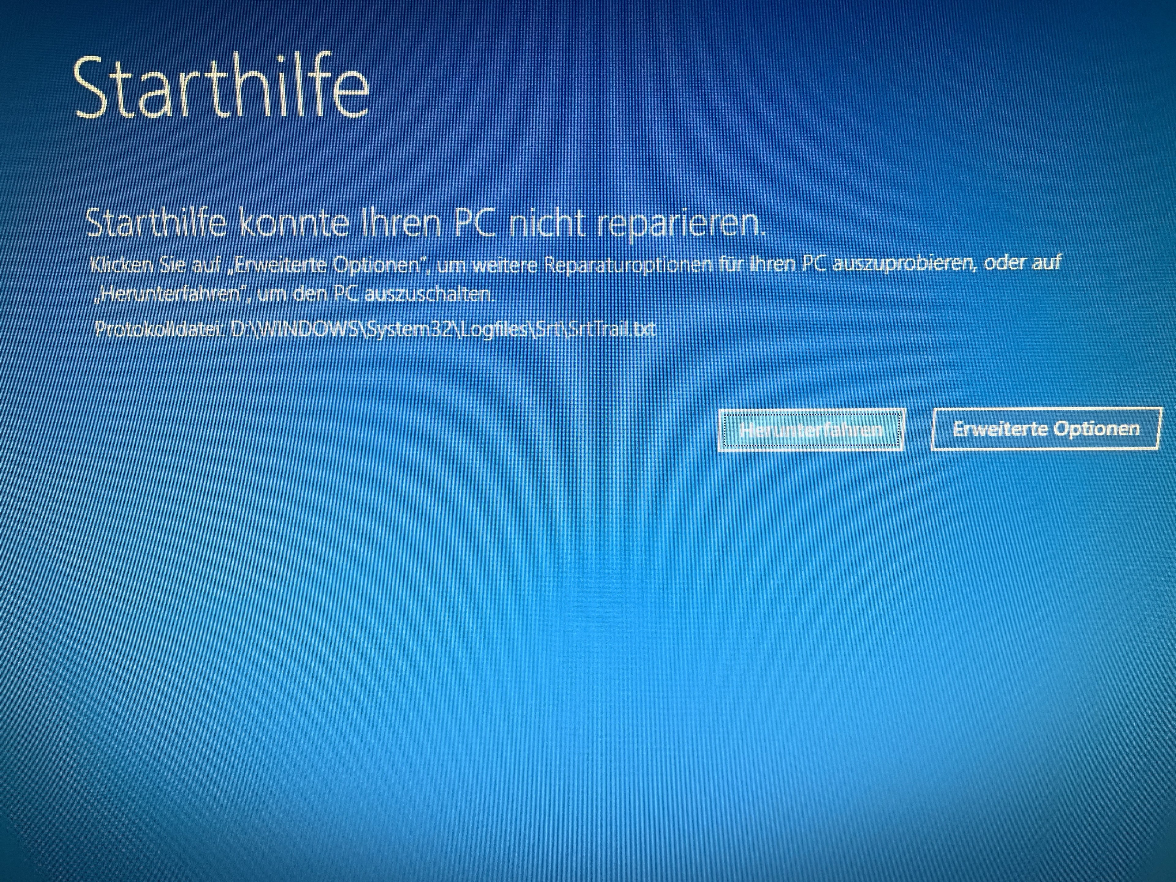

Drück kurz nach dem Beginn des Booten von Windows jeweils kurz den Reset Knopf.
So zwei dreimal die gleiche Prozedur, dann springt das normal von selbst in das erweiterte Startmenü
In das erweiterte Startmenü komme ich, aber nicht in den abgesicherten Modus. Jedes Mal kommt der Bluescreen mit dem selben Fehler.
@darkjunta Du meinst Du kannst gerade noch mit Netzwerk auswählen und dann stürzt er wieder beim Anmelden ab?
Dann hilft aber nur noch das rückgängig machen des Updates.
Hattest Du das abgewürgt weils zu lange lief?
Ein Feature Upgrade wars vermutlich nicht?
Bin mir aktuell aber nicht sicher ob Du dazu eine funktionierende Systemwiederherstellung brauchst.
Oder man im erweiterten Menü sagen kann das letzte Update zu deinstallieren
Alternativ auf einem anderen Rechner einen Windows 10 USB Stick erstellen und dann ein Inplace Upgrade machen, das rettet normalerweise auch die Installation.

Das Windows ein Backup macht kann ich vergessen.
