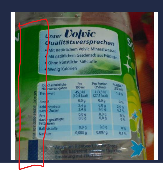

DerOlf schrieb:
Ich wage zu bezweifeln, dass die bei Volvic, Evian oder Carolinen ihre Etiketten aufkleben ... die laufen komplett um die Flasche herum und werden wahrscheinlich aufgeschrumpft ... das hält dann nur aufgrund der Form.
Doch, die sind in aller Regel mit einer kleinen Spur geklebt - vielleicht finde ich ein Bild. Im Spoiler stehts.
Der Kaseinleim (Milcheiweiß wenn ich mich recht entsinne und damit =! vegan) ist mWn. aber eigentlich nur bei Glasflaschen zu finden.
Hier kann man es erahnen. Da liegt auch das Etikettenmaterial übereinander. Falls du in die Verlegenheit kommst eine PET-Flasche zu kaufen, einfach mal das Etikett abpulen ;)
Quelle:
Das hier ist natürlich ein geschrumpftes Etikett, falls du das eigentlich meintest.
Quelle:
