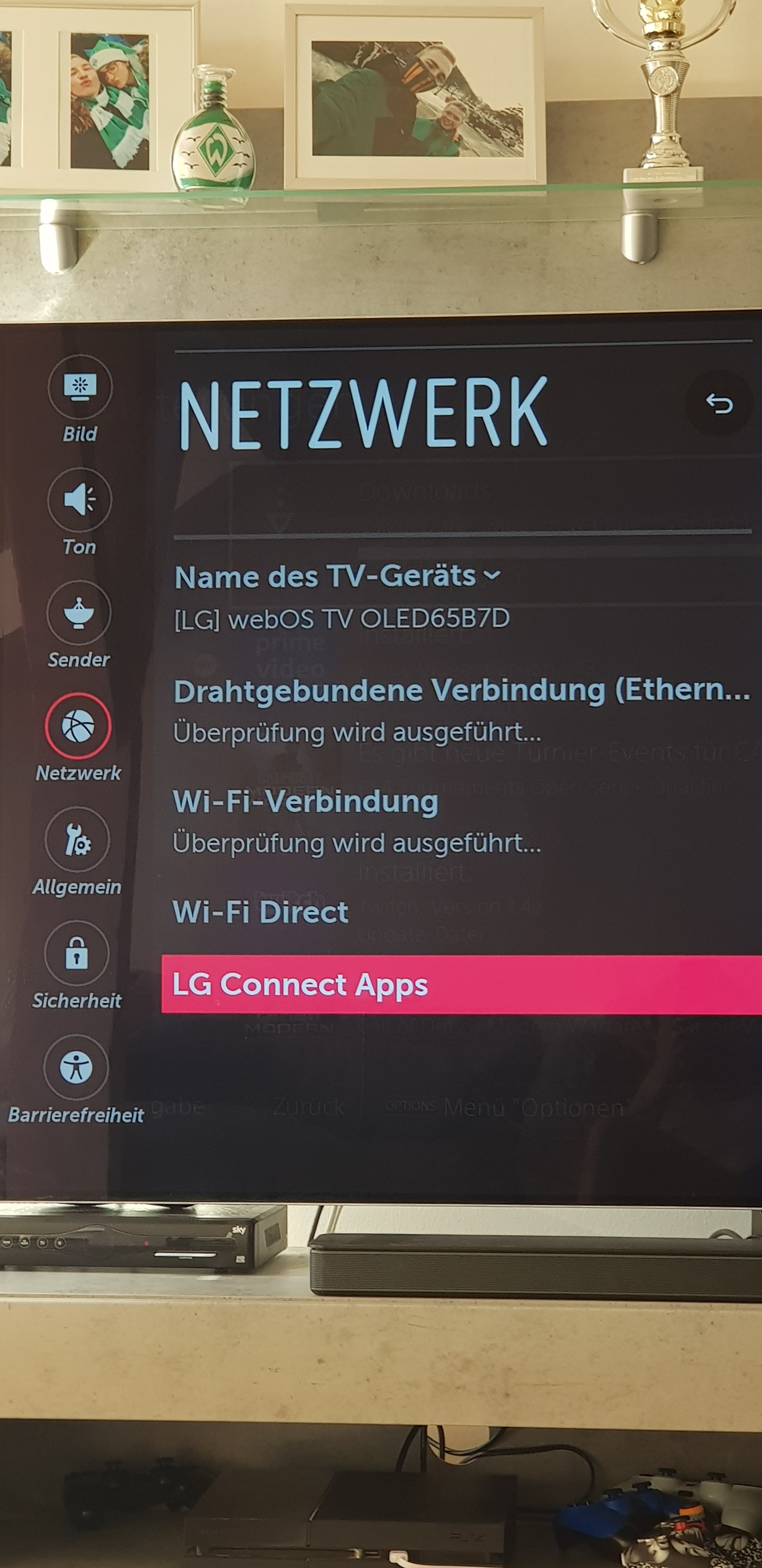

Mein Problem besteht darin, dass mein 2 Jahre alter Fernseher (LG Oled 65 B7d - Z) einfach keine Netzwerkverbindung aufbauen kann.
Meine Lösungsschritte bis jetzt:
  • meinen Internetanbieter angerufen und alles checken lassen (alles in bester Ordnung)
  • LG Support angerufen (der hat mich den Fernseher auf Werkseinstellung zurücksetzen lassen)
Leider hat nichts geholfen und da mein Fernseher aus dem oben genannten Grund zurück gesetzt wurden ist, kann ich auch nichts aktualisieren geschweige denn runterladen (Apps).
In den Netzwerkeinstellingen finde ich sowohl mein WLAN als auch mein Ethernet, aber wenn ich mich verbinde erhalte ich bloß die Anzeige: "Überprüfung wird durchgeführt" die nicht verschwindet. Davon häng ich mal ein Bild mit ran.

Wie man auf dem Bild sieht hatte ich zu diesem Zeitpunkt beide Sachen aktiv (WLAN und Ethernet).
Also das selbe Problem bei beiden Einstellungen.
