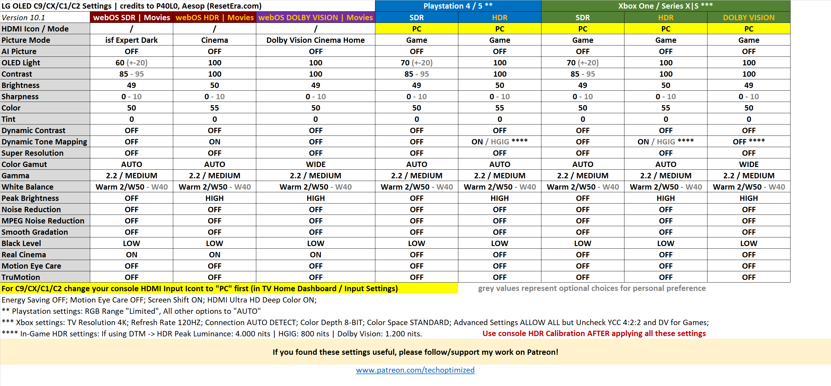

Ich habe mich erstmal an diesem Guide orientiert und bin der Einstellung für Playstation und SDR gefolgt: https://i.imgur.com/ahG6tAK.png Nur eine Einstellung für Black Level "High" / "Low" kann ich nicht finden. Ich finde nur Schwarzwert "Automatisch" / "Eingeschränkt" / "Voll".

Eingeschränkt / Voll ist nur eine andere Bezeichnung zu High / Low.
Stell' den TV auf Englisch und du findest diese Einstellungen. Picture Mode Settings->Advanced Options
