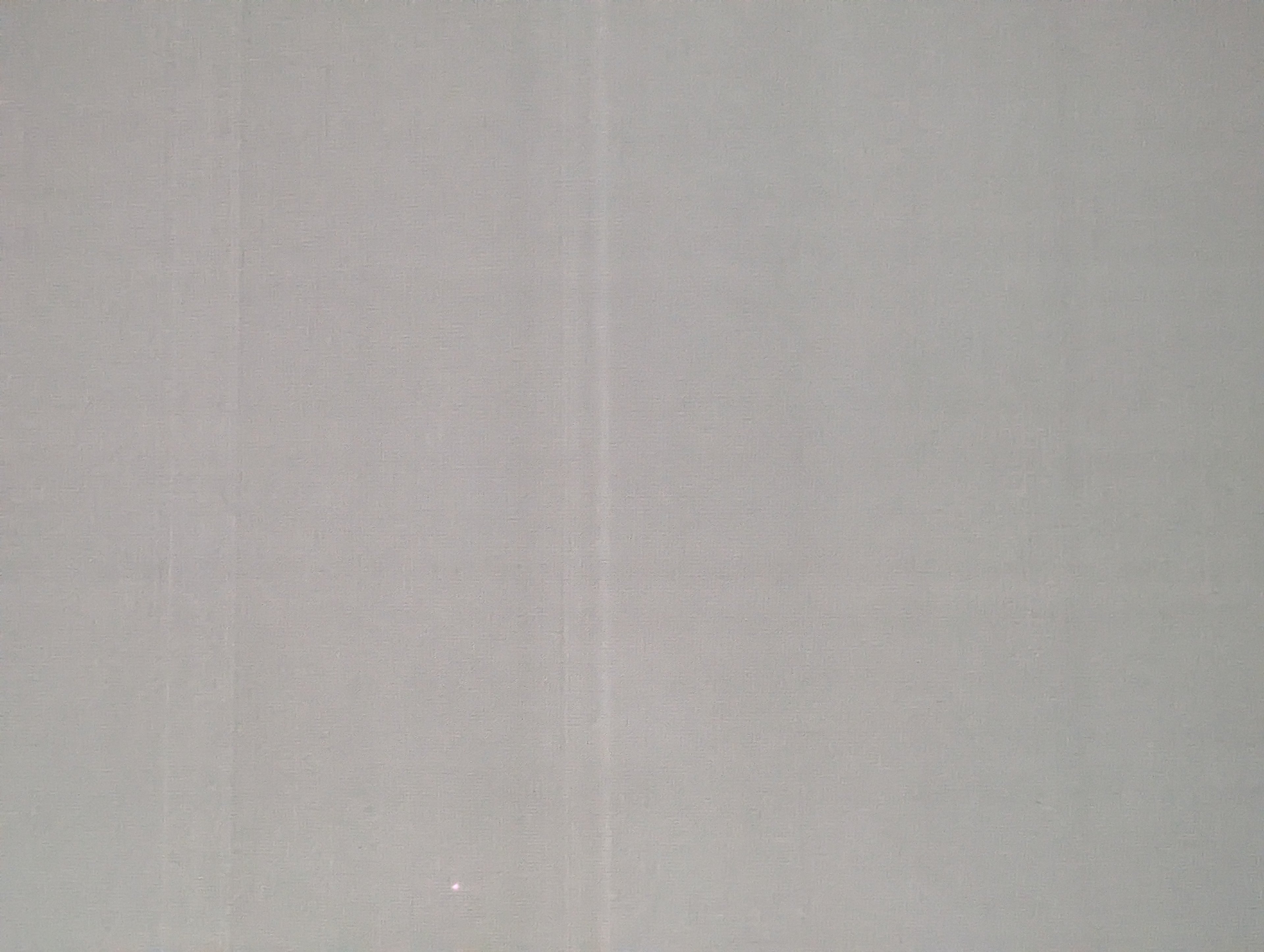

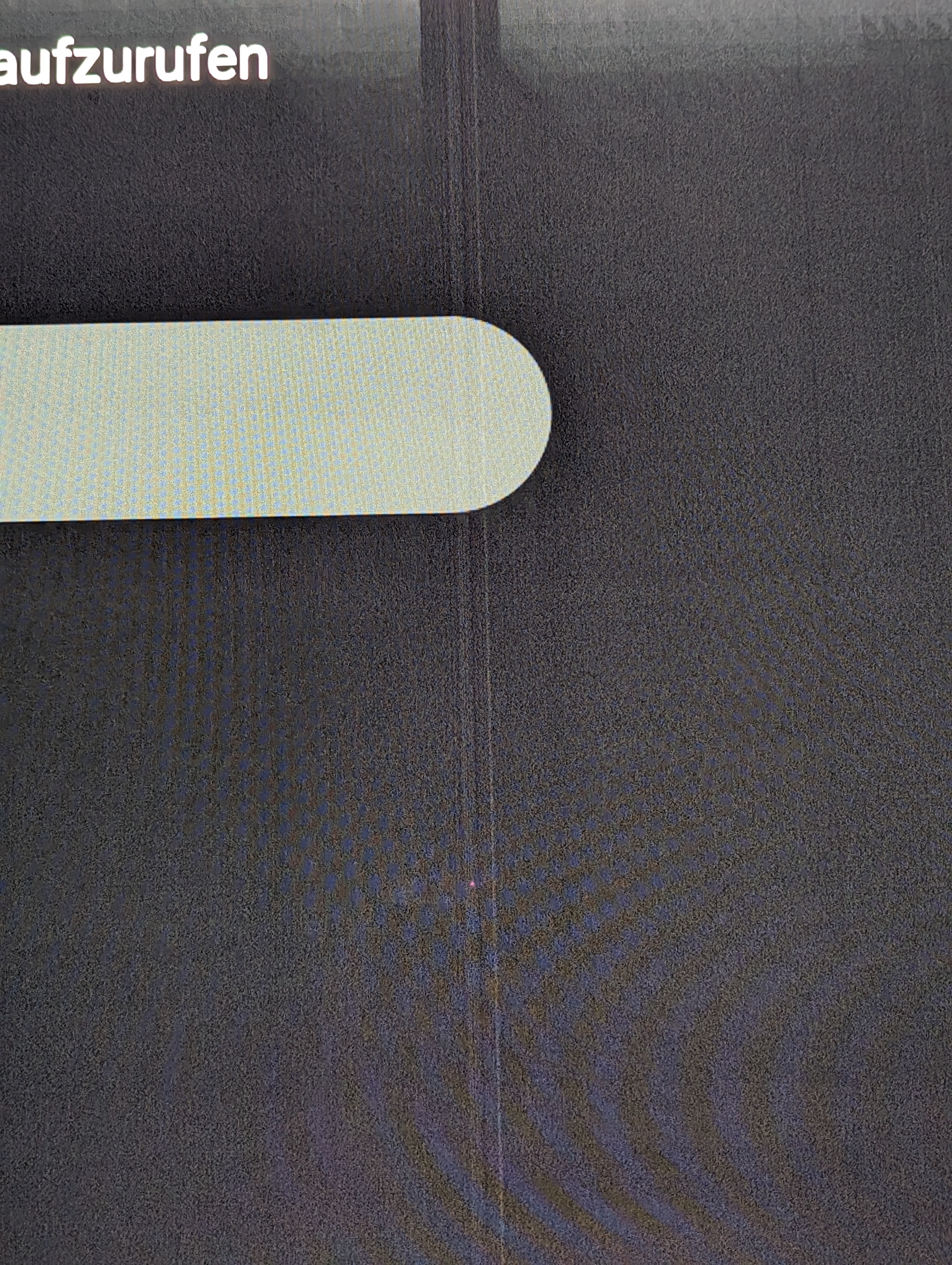

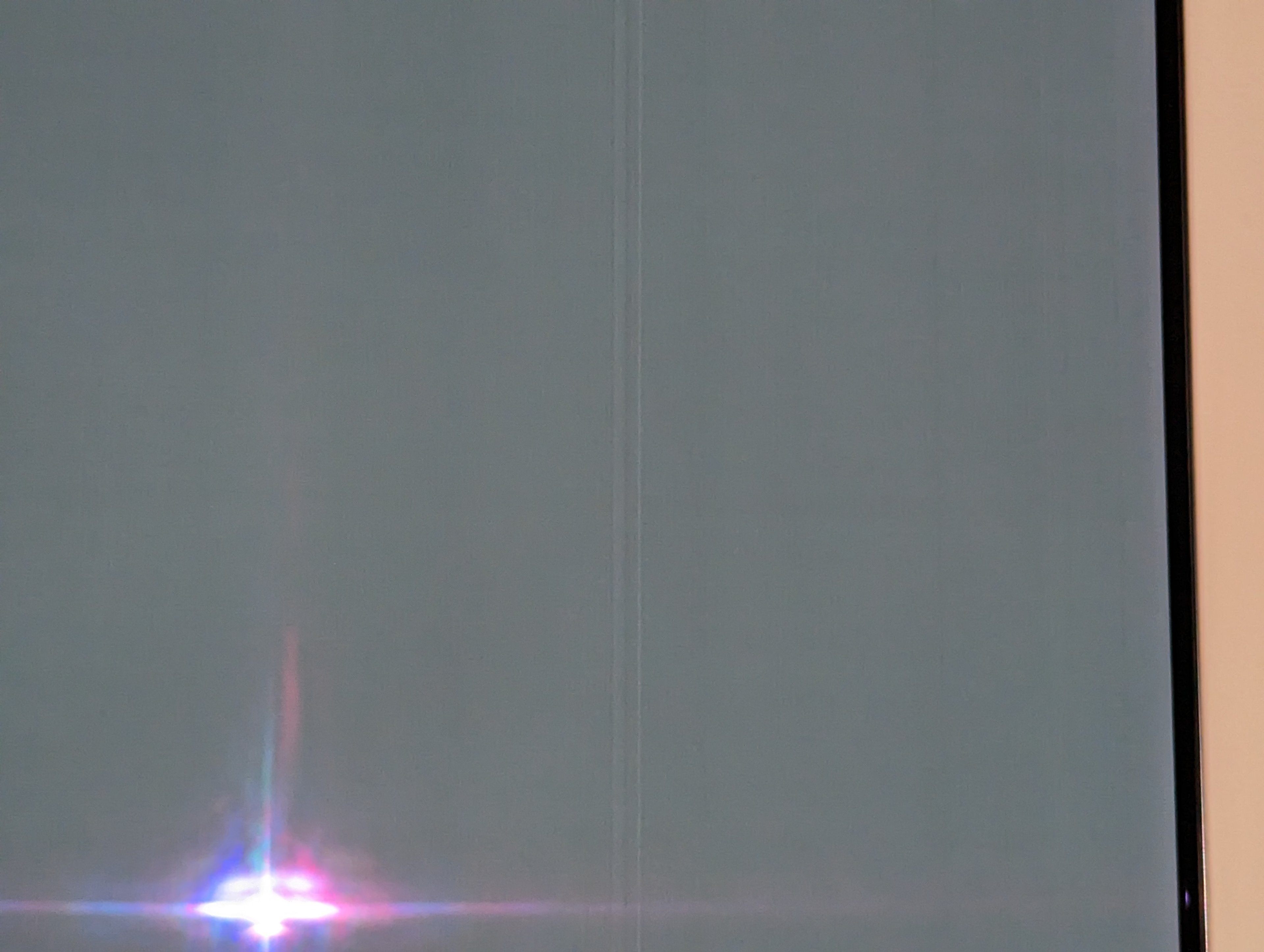

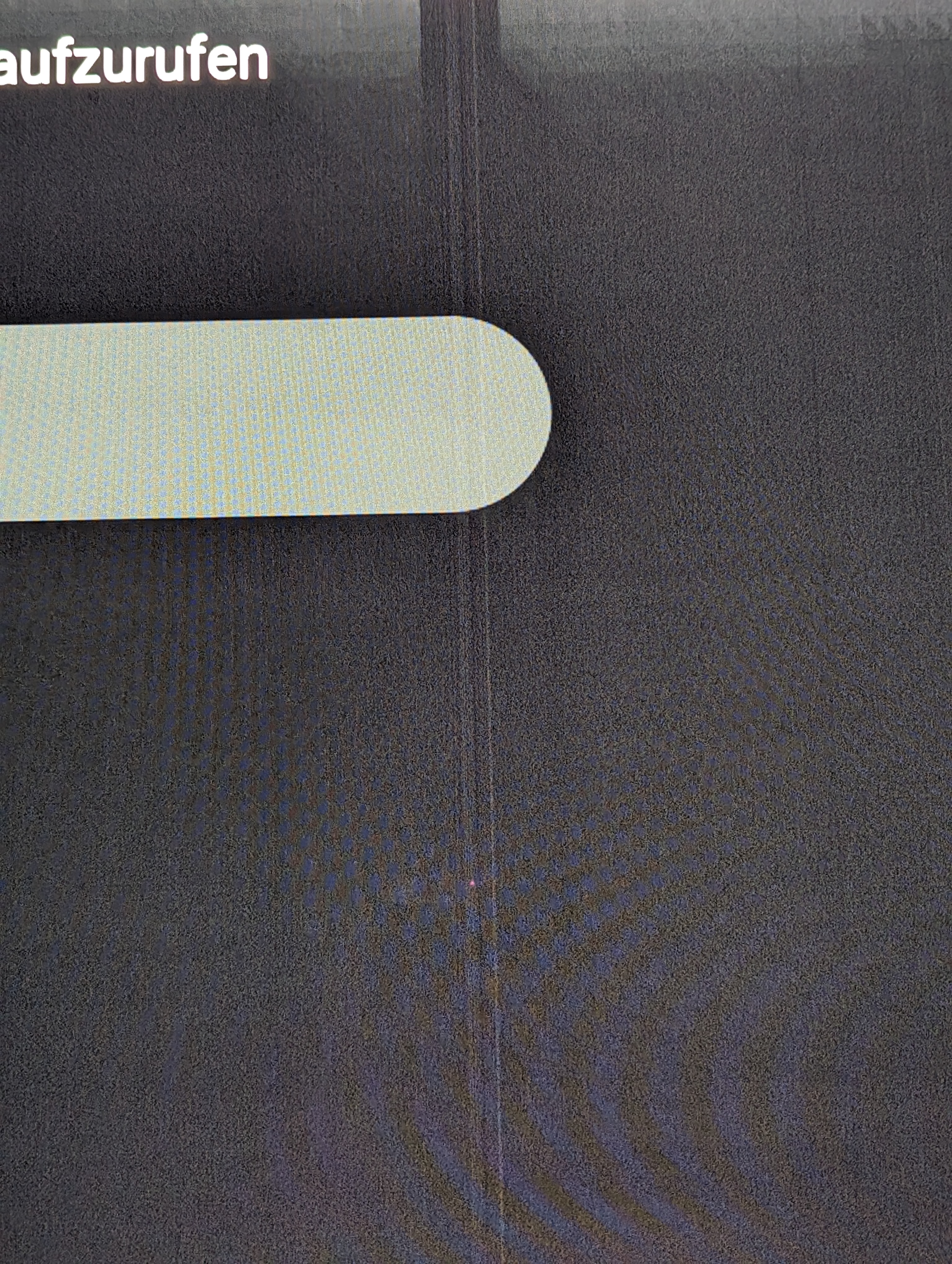

Habe meinen LG OLED55C27LA jetzt seit Mai und heute sind mir im Menü der PS5 folgende Streifen aufgefallen. Gehört das noch in die Kategorie vertical banding oder ist das Panel schon kaputt?

Denke nicht, dass das unter vertical banding fällt. Noch nie so gesehen. Das wäre ja extrem.
Wenn der refresh nichts bringt an LG wenden die sollten dann das Panel tauschen.

Hä? Schick den doch zurück und lass dir ein Ersatzgerät geben. War sicher teuer das Teil. Sowas wie einbrennen geht gar nicht!Bumba-Bobby schrieb:noch in der garantie

Bei LG läuft es so, dass die vor Ort kommen und reparieren. Bei mir war es damals ein Mainboard Schaden.
Man Meldet es auf der LG Support Seite
man kann anrufen oder chatten.
Die wollen dann Videos und Bilder haben und machen dann ein Termin mit dir aus.
Und wechseln es daheim bei dir dann aus.

Teste es doch erneut mit Testbildern. Also vollflächigen Farben.The-Evil schrieb:im Menü der PS5

LG Support anfragen.
mein Pana Oled gen1 hat leichtes Banding, was der Größe und der ersten Generation geschuldet ist. aber dss wirkt nicht normal auf mich.

Das auf deinen Bildern ist einwandfrei ein Schaden. Kann aber 2 mögliche Quellen haben. Entweder das Panel oder die Steuerelektronik. Hatte bei meinem ersten und letzten LG 2x dasselbe Schadensbild und da war es 1x das Panel und 1x die Steuerelektronik. Aber das wirste mit keinem refresh oder sonstigem Hokuspokus wegbekommen. Ich wette sogar das das recht schnell immer schlimmer werden wird. TV wenn er noch Garantie hat ganz schnell zur Reperatur anmelden. Warten verlängert nur den Frust jeden Tag auf ein teures nicht voll funktionsfähiges Gerät schauen zu müssen.
Das ist weder Banding, noch eingebrannt. Wende dich an den LG Support. Über eine App gibts da die Möglichkeit, denen auch dann im Gespräch das Ganze per Video Chat zu zeigen. Das dürfte wohl dann ein neues Panel für dich geben.
Hab sowas ähnlich es bei unserem schon 2 mal hinter mir. Allerdings hatten wir einen Vertikale Pixelreihe, die eine andere Farbe angezeigt hat. Der Austausch läuft dann über einen externen Dienstleister.
Edit: Und grundsätzlich kann man es nicht oft genug sagen: OLEDs nach dem Betrieb nie aus dem Stromziehen oder irgendeinen Kippschalter umlegen. Die Pflegen sich in der Regel nach 8 Stunden Betrieb im Standby um länger zu leben!

Von den Bilder die ich angehängt habe sind bis auf eines mit einem grauen Testbild entstanden.cartridge_case schrieb:Teste es doch erneut mit Testbildern. Also vollflächigen Farben.
Der TV läuft bei mir meisten Abend mit Prime oder Netflix oder der PS5 also kein statisches Bild, nutze nur sehr selten mal einen PC am TV.
Die Pixelreinigung scheint bei mir nicht richtig zu funktionieren, laut LG sollte der TV nach 10 Minuten oder nach einer Stunden bei manuellem ausführen der Pixelreinigung wieder automatisch starten und es soll eine Meldung kommen dass die Reinigung erfolgreich druchgeführt wurde. Bei mir tut sich leider ganichts

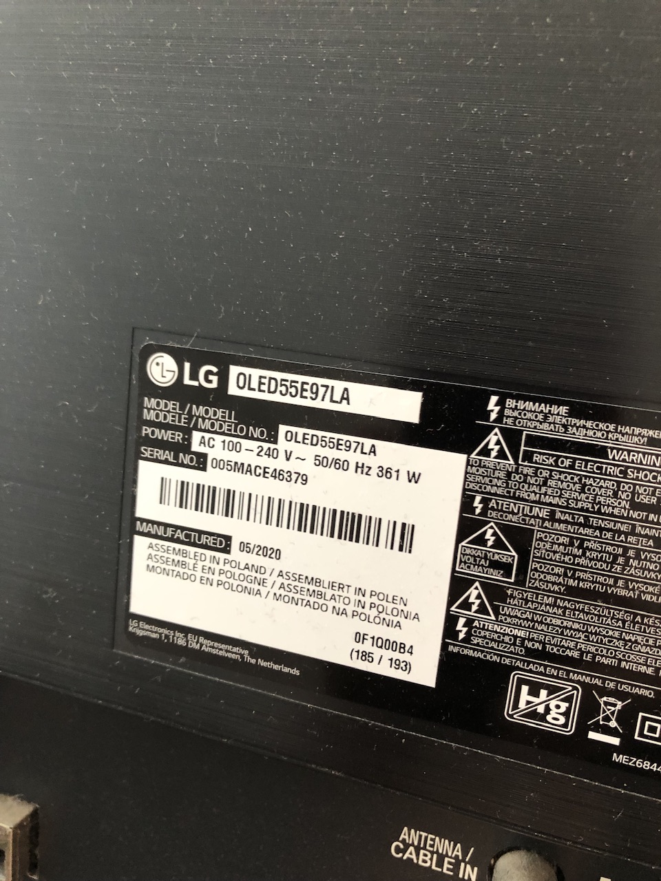

bei mir siehts so aus und manufactured 05/2020. Habe ihn 2021 gekauft, also der ist grad knapp aus der Garantie raus. Aber war quasi schon nach einem Jahr ca. 6 h ntv am Tag laufen lassen schon durch
Blood011
Fleet Admiral
- Feb. 2011
- 19.242
Das ist ein E9 von anfang 2019 mit alten Panel wer kauft sowas 21 noch?
Da gabs noch nichtmal die vergrößerten roten Pixel sieht man das es Burnin bei Rot sichtbar ist.
Also wenn du den nicht halb geschenkt bekommen hast,dann wurdest ziemlich übern nuckel gezogen.
