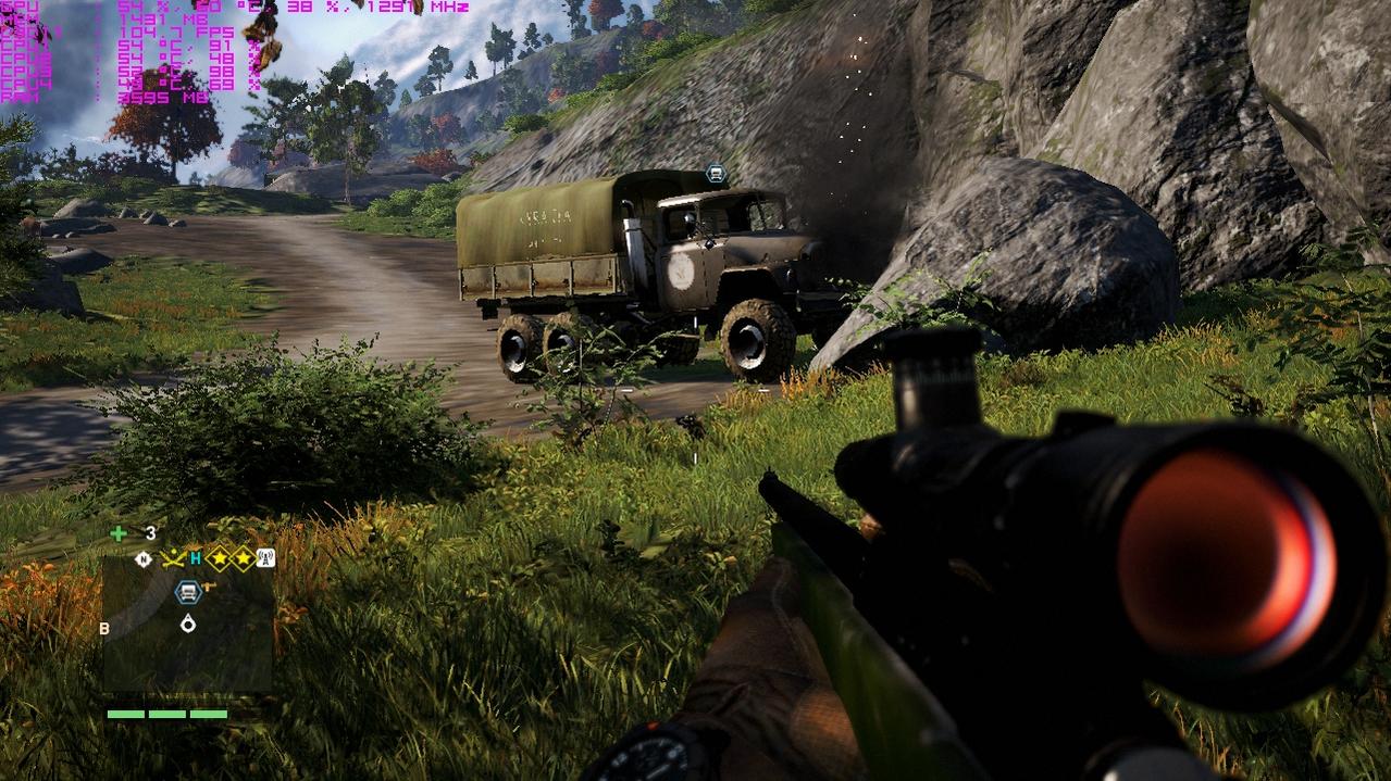

So.. ich bins noch mal.. Nachdem ich meine CPU übertaktet habe und es schon besser ist, bin ich allerdings immer noch nicht zufrieden, da diese FPS Drops den Spielspaß mindern. Ich habe vorhin mal testweise die schlechteste Auflösung (1280 x 720) und alles auf Low gestellt und selbst hier habe ich diese Drops/Ruckler... also kann ich mir vorstellen, dass es vielleicht doch nicht am Prozessor liegt?
CPU ist laut MSI Afterburner aber auch hier oft zu 100% ausgelastet, aber das heißt ja nicht unbedingt etwas schlechtes..
An was könnte es denn noch liegen? Festplatte??
P.S.: in anderen Games habe ich dieses Problem nicht, nur FarCry3/4
