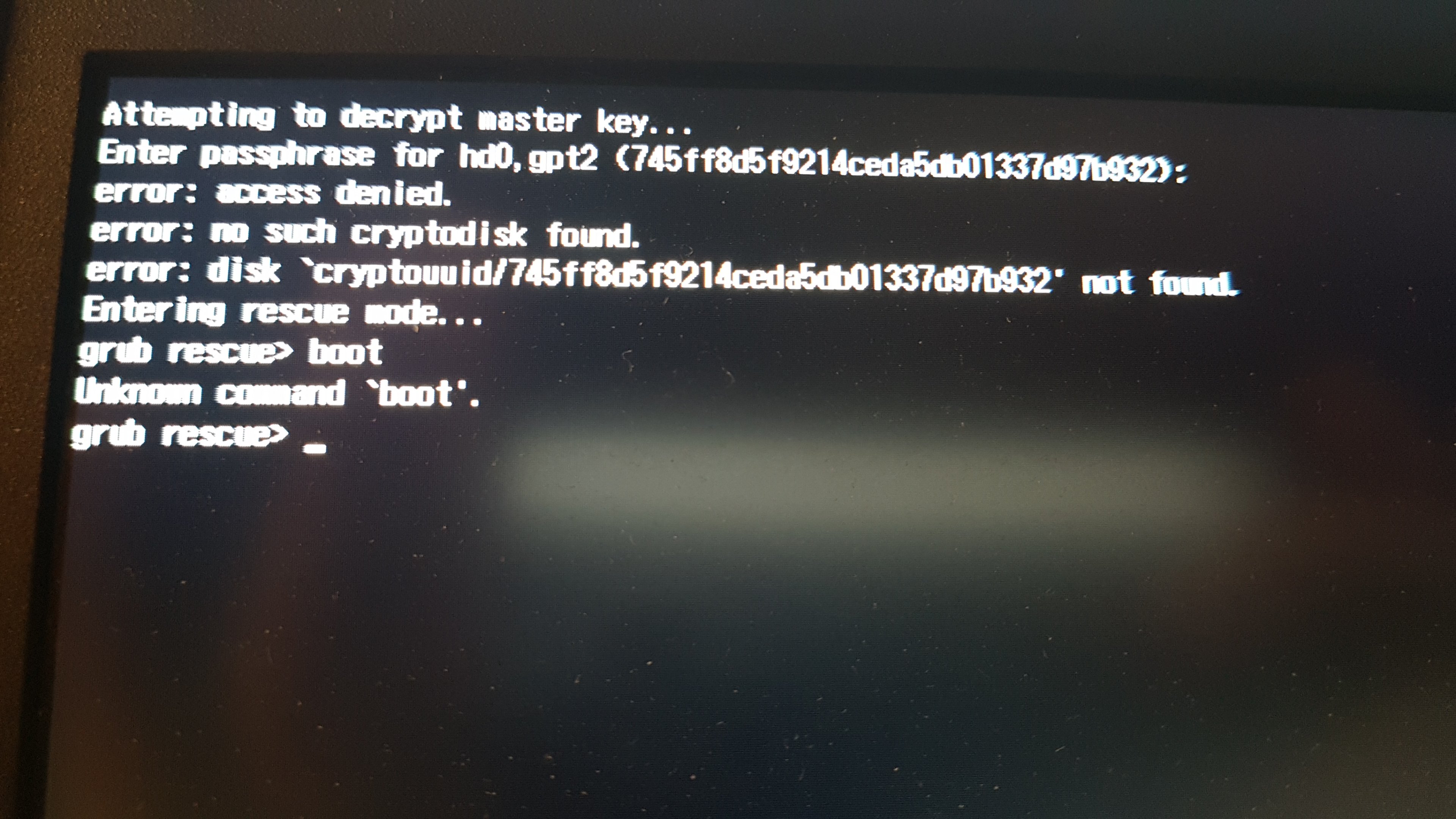

ich habe unter Linux Manjaro mein Systemlaufwerk verschlüsselt und werde vor dem booten aufgefordert mein Passwort anzugeben. Sobald ich es falsch eingebe, komme ich in den „grub rescue“ CLI und weiss hier leider nicht wie ich wieder in die Passwortaufforderung zurückkomme. Jemand einen Tipp?
Wenn ich den Rechner hart neustarte, dann kann ich es wieder eingeben. Aus dem Grub rescue Menü geht es nicht mehr?
Ich nahm an, dass es einen Befehl gibt mit dem man die Entschlüsselung wieder einleiten kann aber ich zu doof war den zu finden. Freut mich zu sehen, dass ich hier anscheinend nicht der einzige bin :)
Hab ihn gefunden. Archwiki
Code:
grub rescue> cryptomount <partition>
# Hier kannst du die Partition vom fehlgeschlagenen decrypt oben drüber abschreiben.
grub rescue> insmod normal
grub rescue> normal
Habs gerade mal getestet und funktioniert. :)
