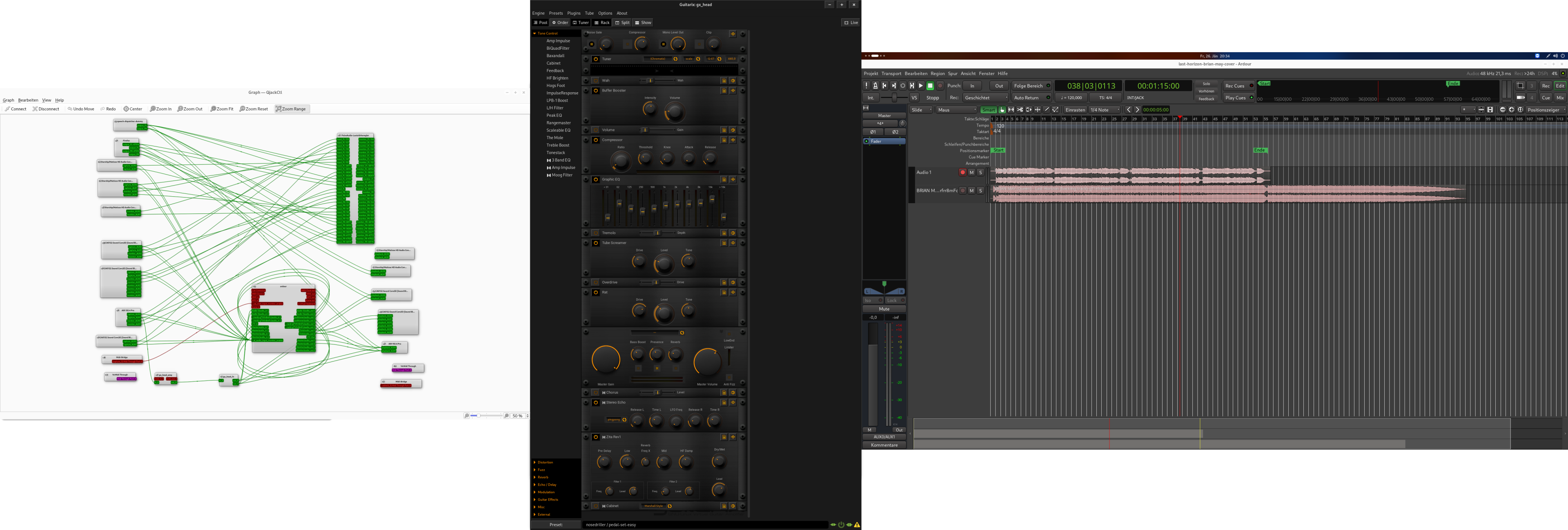

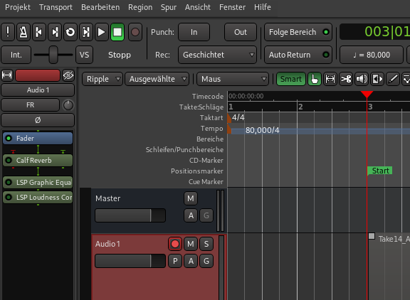

ich hab auch immer wieder mal keinen ton in ardour - aber nicht wegen dem stecken, sondern, die spur muß auf Record stehen und wenn du quasi live hören magst, mußt du in den Projekteinstellungen das Monitoring aktivieren und kannst dann im "Rec" Fenster "PFL" zum vorhören aktivieren
in Ardour schaut das dann so aus zum live hören:
und so zum aufnehmen:

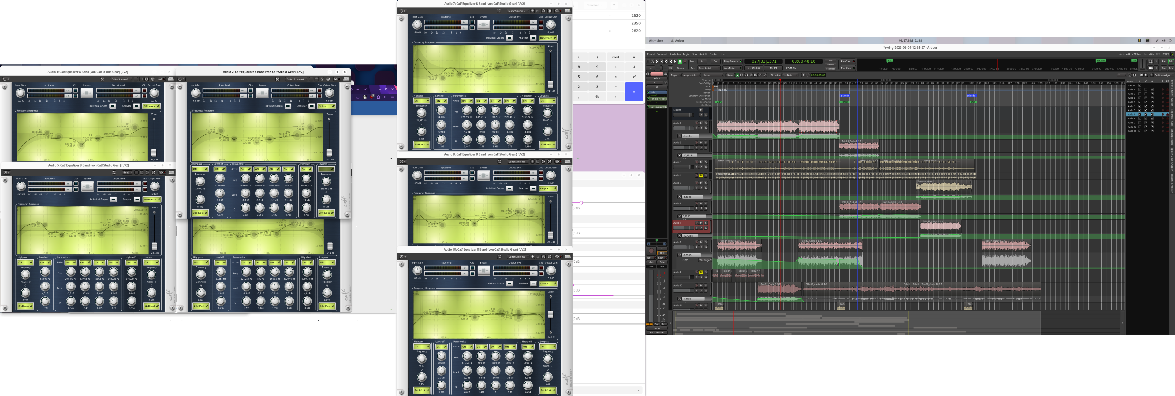

Ich hab jetzt mal an einer Aufnahme von den Akustikgitarren( mit Fehlern) von vor 2 Wochen gearbeitet und die Equaliser für jede Spur eingestellt.
Vorher:
Screenshot:
Nachher:
Ps.: Die Vögel gabs vor dem Fenster direkt ins Mikro
Reaktionen: Alexander2
Die Gitarre erscheint etwas zu "flach" (mono/zentral). Ein klassischer Chorus/StereoSplit/Delay/Reverb wäre hier nicht schlecht, um es an das Soundset anzupassen, dass ja bereits sehr "breit" gemastered ist.
Wobei die anderen Instrumente schon sehr arg verwurschtelt sind (Stereoeffekte) und etwas befremdlich im Zusammenspiel klingen. Das Hihat(?) z.B. kommt deutlich von hinten und wirkt (im wahrsten Sinne des Wortes) etwas deplatziert. Das würde ich flacher machen.
Ok das sind gute Hinweise - allerdings kann ich mit der Sprache (noch) kaum was anfangen.
Effekte kann ich mir noch ansehen, StereoSplit war auf meiner Liste als nächstes, ich wollte aber jetzt mal nur den EQ Effekt darstellen, weil sonst abgesehn von der Lautstärke ist eigentlich nicht viel bearbeitet.
Ursprünglich waren die ersten beiden Spuren komplette Fehlaufnahmen, da das Mikro ober dem Schalloch war. Auch hier gibts den nächsten Lerneffekt.
Kannst du ev ein Beispiel geben was mit "breit" gemastered gemeint ist? Das kann ja unbeabsichtigt so sein, was wäre "normal" oder "schmal" im Vergleich und wo stelle ich das üblicherweise ein?
Wie würdest du das flacher machen der Hihat bewerkstelligen?
Ich hab jetzt mal die Gitarren ohne weitere Effekte im Mixer auf Links/Rechts verteilt, hab dabei gesehen, das bei den Schallochspuren doch schon mit Effekten rumgespielt wurde:
Ergebnis:

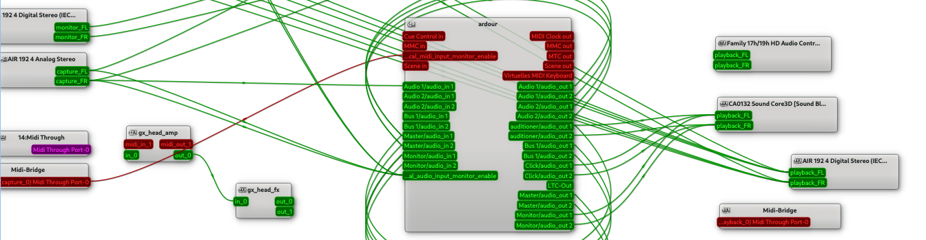

Danke für das Bild. Puh, sieht ganz schön kompliziert aus. Im Prinzip will ich erstmal nur, dass ich den Guitarix Gitarrensound höre, das ist schon mal der Fall. In Ardour höre ich jedoch nichts und es scheint kein Input reinzukommen. Das muss ich mir nochmal in Ruhe angucken, damit ich dann die richtigen Fragen dazu stellen kann.

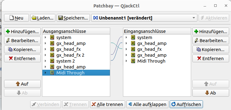

Hi netzgestaltung, ich hoffe es ist ok, wenn ich hier in deinem Thread ein paar Fragen stelle.
Ich habe jetzt Ubuntu Studio neu aufgesetzt und Guitarix funktioniert, da bekomme ich vernünftigen Gitarrensound, den ich noch etwas optimieren muss, der Input funktioniert also. Was jedoch nicht funktioniert ist der Output. Wenn Jack läuft, habe ich keinerlei Sound bei YT & Co, nur wenn Jack nicht läuft. Dann habe ich aber keinen Input unter Guitarix. Bei den Einstellungen im Steckfeld wurde ich gefragt, ob die gerade aktiven Komponenten automatisch verbunden werden sollen, das habe ich bejaht und das sieht jetzt so aus:
Das Problem ist, dass die Bezeichnungen eher kryptisch für mich sind (was in meinem System ist gx_head_... und weshalb sind manche Savhen da mehrfach drin?) und ich nicht weiß, weshalb ich nicht gleichzeitig Ein- und Ausgabe habe. Was muss ich wo einstellen? :confused_alt:
Reaktionen: netzgestaltung
ich hab da kein problem damit, immer her mit fragen.
ich benutze die patchbay eigentlich nicht, ich mache das mit dem graph.
gx_ steht für guitarix eine instanz hat bei mir 2 inseln im graph gx_head_amp und gx_head_fx - beim AMP ausgang hast du Mono, beim FX ausgang hast du 2 kanäle.
ich verbinde Audiointerface -> gx_head_amp -> gx_head_fx und von dort 2 Ausgänge in 2 Ardour Spuren. Die 2 Spuren hänge ich auch direkt an den Audioausgang so das ich das "nackte" Geräusch vom Guitarix höre, ohne den Filtern in Ardour.
ich vermute, das Guitarix auf dem Bild 2x läuft - daher alles doppelt da ist.
Auf dem Bild mit dem Steckfeld fehlen das Audiointerface und die Lautsprecher, die kannst du da vermutlich noch hinzufügen, nehme ich an. Im Graph ist das quasi alles schon vorhanden und du brauchst nur verbinden. Daher nutze ich immer den Graph.
Guter Tipp, das sieht imo auch etwas aufgeräumter aus. Hatte mich schon gewundert, weshalb das bei dir so anders aussieht. So sieht der Graph bei mir aus. Programme wie Firefox, Pulseaudio, etc. tauchen bei mir gar nicht auf, bzw. ich kann diese nicht hinzufügen (siehe unten).
Alles klar.
Die Frage ist, weshalb. Ich habe Guitarix nur einmal gestartet.
Wie bekomme ich denn das Audiointerface und die Lautsprecher da rein? Das Audiointerface ist ja quasi der Input von Guitarix und sollte ja mit drinstehen, ansonsten würde ich ja nichts hören, wenn ich Gitarre spiele. Ich kann im Steckfeld nur folgendes hinzufügen (im Graphen kann ich nichts hinzufügen nur stecken, wenn ich das richtig verstanden habe):
System, Gx_head amp und Gx_head fx.
Na vermutlich ist der Prozess beim Beenden noch munter geblieben. Schau mal in den Systemmonitor/Überwachung rein ob das da mehrfach da ist, alle beenden und dann einmal sauber Guitarix neustarten (wer sagt, das man in Linux keinen Taskmanager hat ;-) )

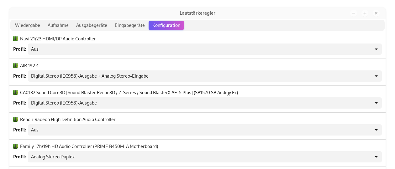

Bei Dir wird der eingang wohl "System" sein. Wenn du Pulsaudiovolumecontrol (pavucontrol) installiert hast, kannst du im Reiter "Konfiguration" deine Audiointerfaces/Soundkarten und deren Namen sehen sowie die Art des Eingangs bestimmen, wenn er verschiedene Optionen unterstützt.
Im Reiter "Eingabegeräte" kannst du weiters, falls das Interface das anbietet wählen, welcher Eingang aktiv sein soll.
Natürlich hängt es von deiner Hardware ab, was hier angezeigt wird.
Wenn dein Audiointerface per USB angesteckt ist, poste doch mal in einem Code-Block die Ausgabe von
lsusb.
zum Vergleich bei mir (die unrelevanten Geräte hab ich entfernt):
Bash:
user@localhost:~$ lsusb
Bus 001 Device 006: ID 0763:410b M-Audio AIR 192 4
Bus 001 Device 007: ID 28bd:5203 XP-Pen Xencelabs Dongle
Hier kannst du also auch die Namen Vergleichen.

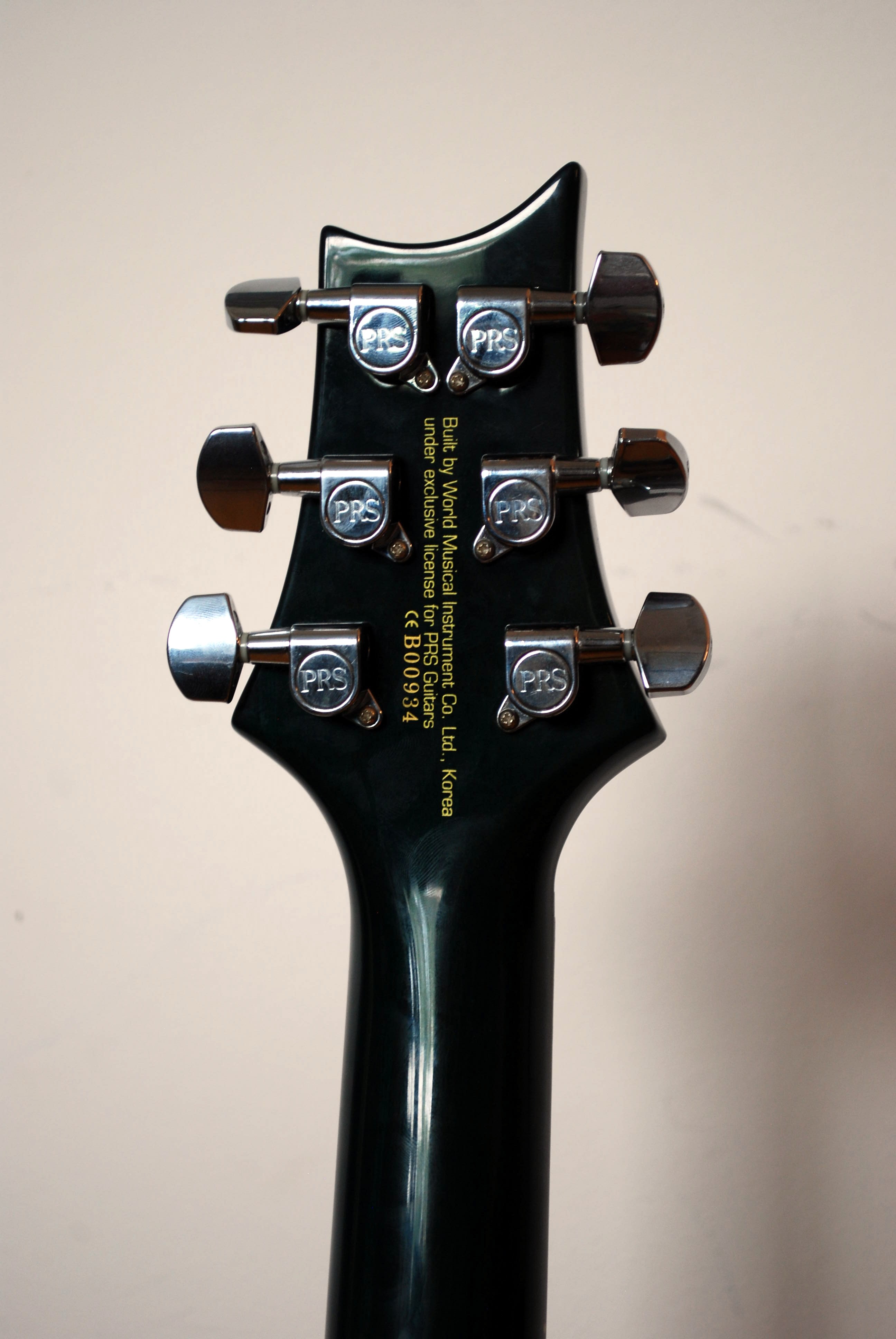

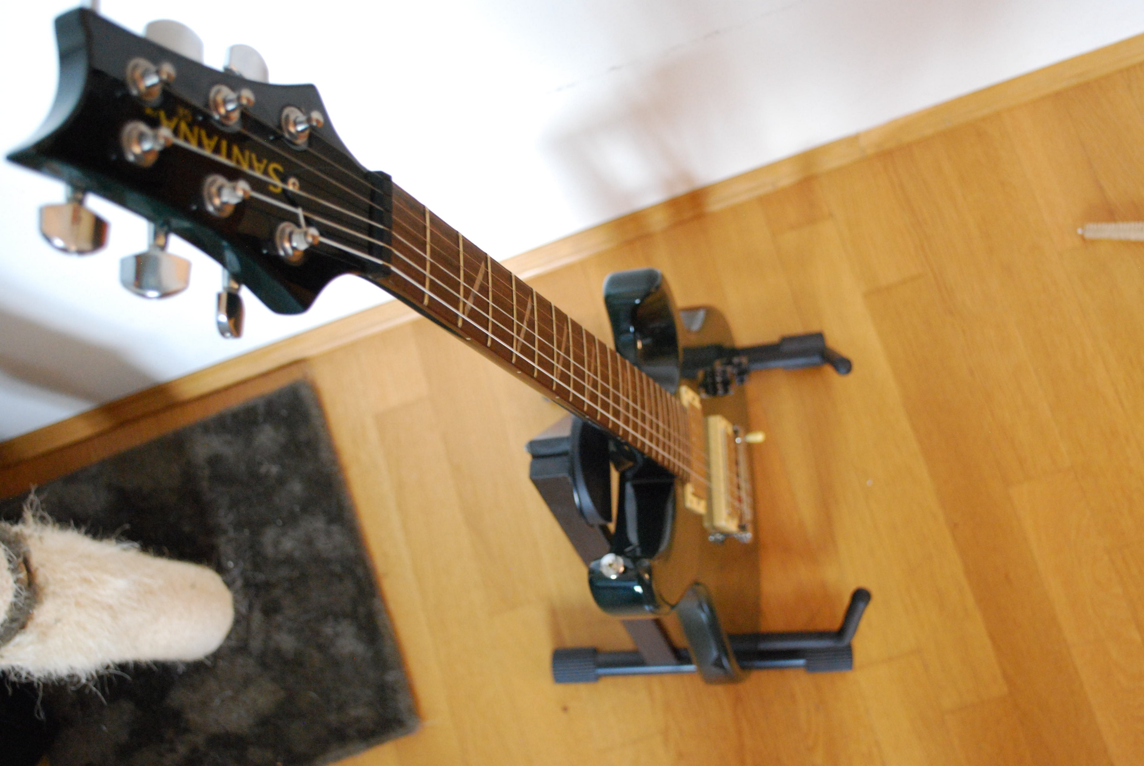

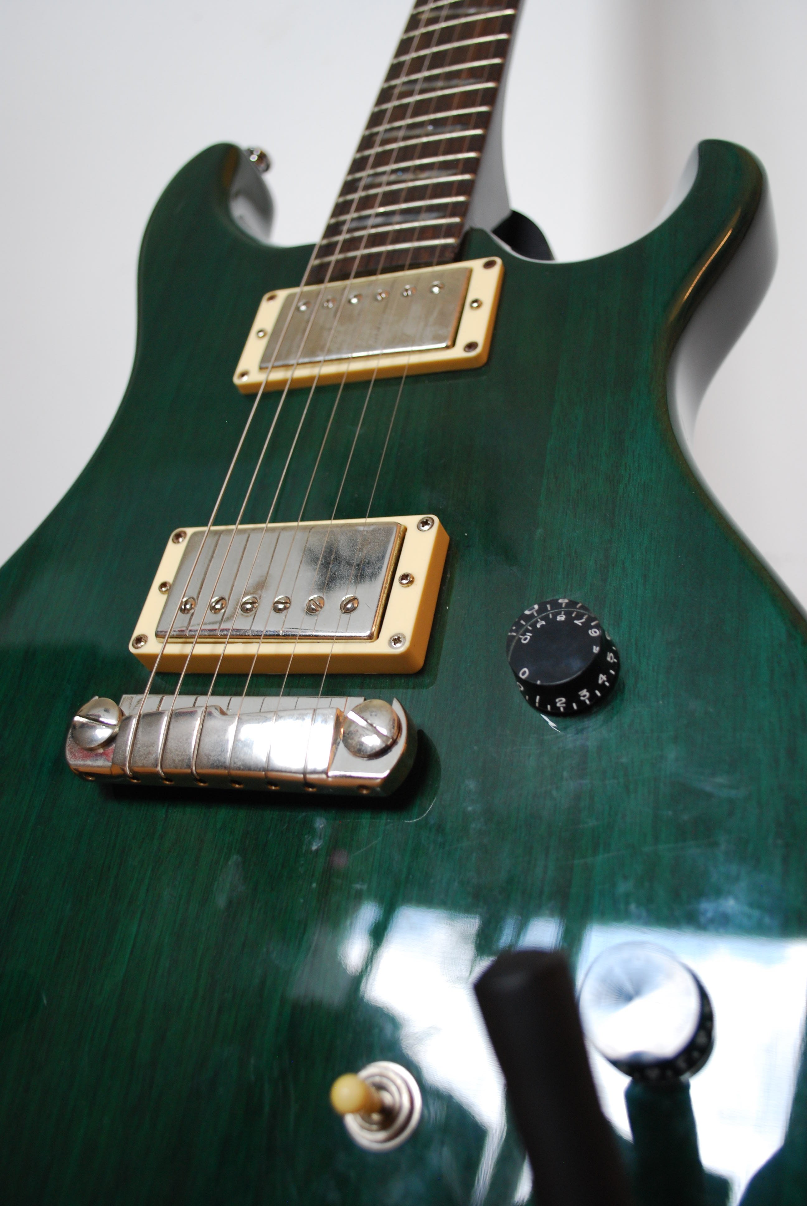

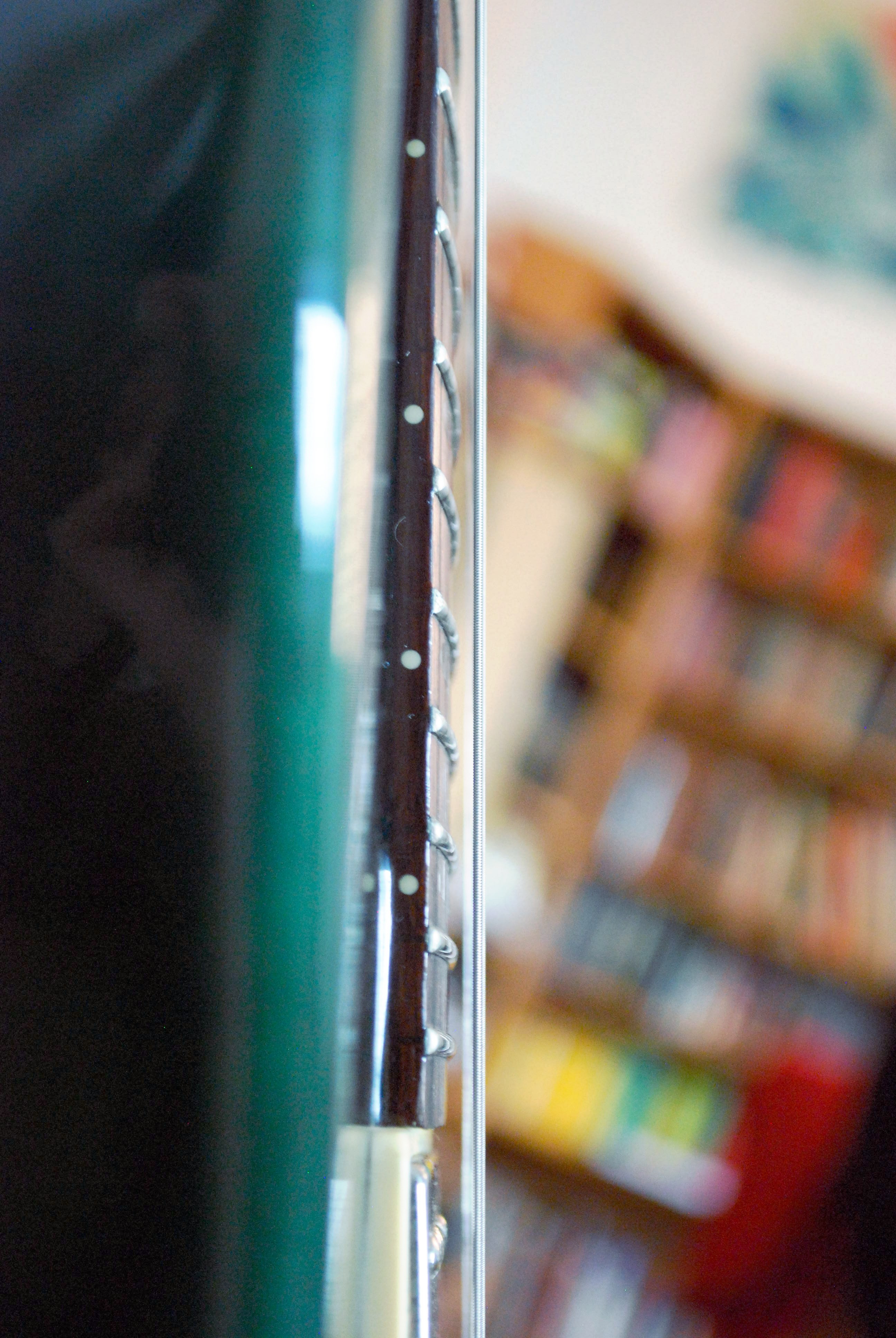

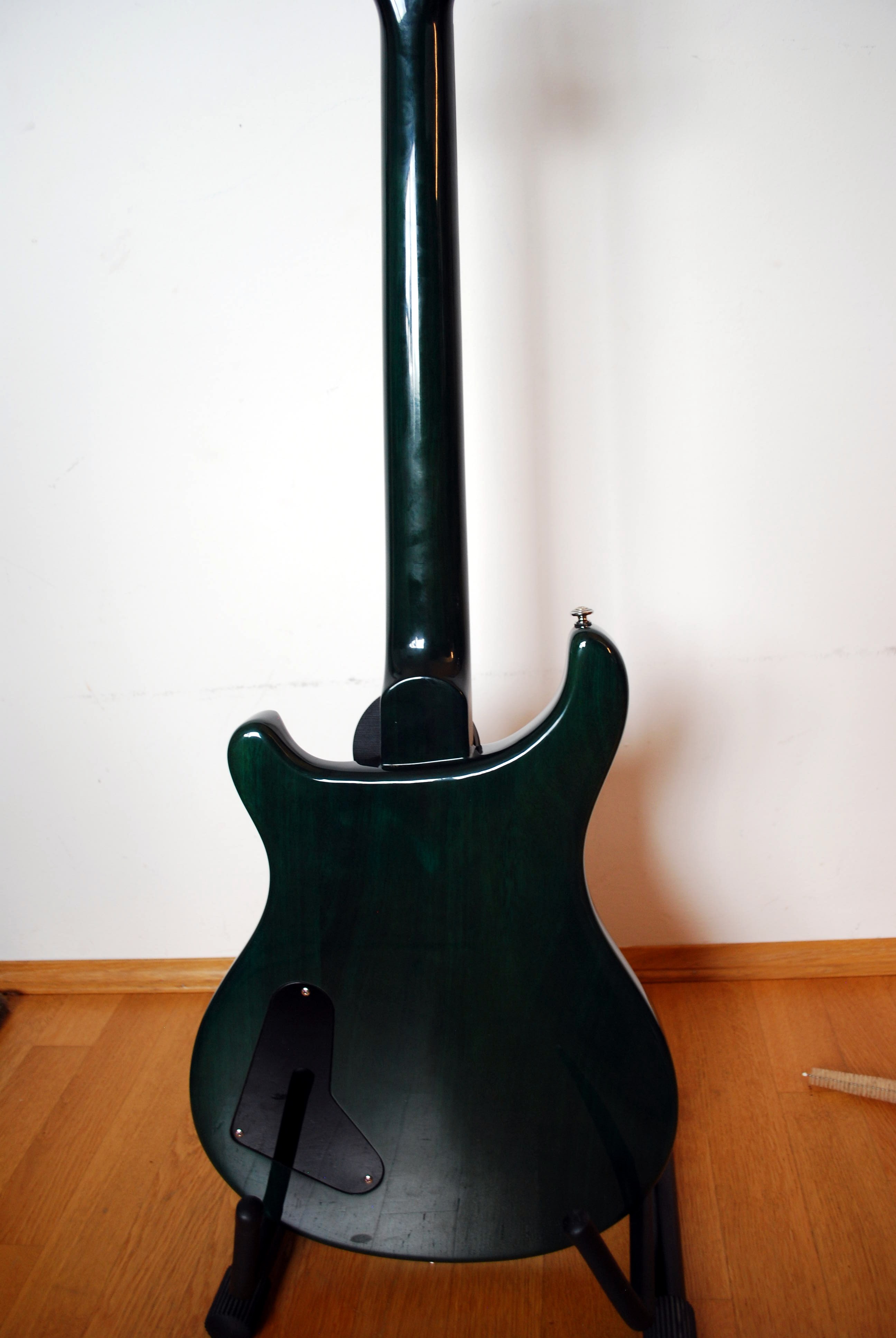

Gestern hab ich die gebrauchte Gitarre abgeholt: 2001 PRS "Santana SE"
Die Humbucker und andere Metallteile sind etwas belegt.
Manche Schrauben rosten und die Abdeckplatte am hals scheppert etwas, aber ich bin recht happy.
Seiten neu Aufgezogen und passt soweit. Kein Rauschen oder Knacken. Pics folgen.

und wie versprochen die pics von der neuen Gitarre:

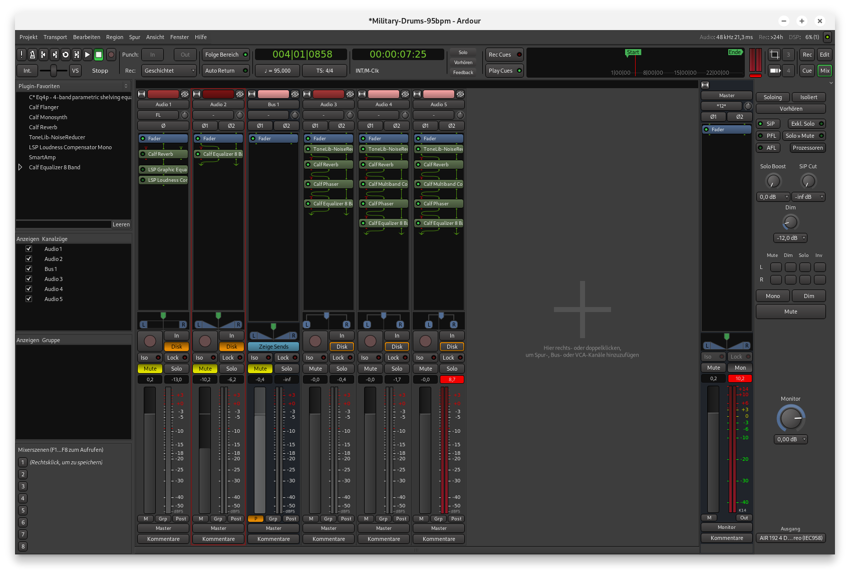

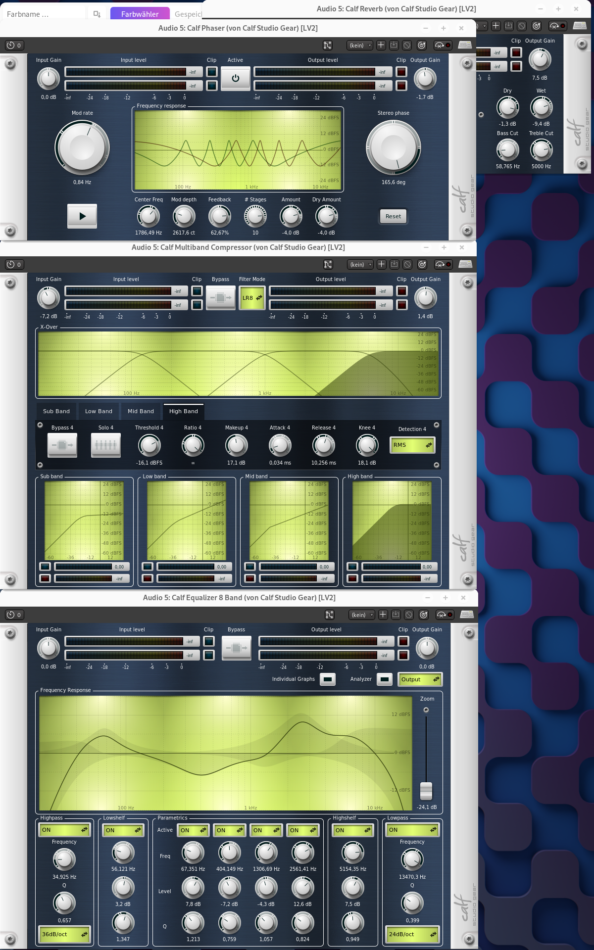

Gestern aber wieder mit Hydrogen+Ardour begonnen und getestet gruppenweise Instrumente aufzunehmen auf jeweils eine eigene Audio-Stereo-Spur. Also alle Kicks auf eine Spur, die HiHats auf eine 2. und die Snares auf eine 3.
Dadurch konnte ich auf jeder Instrumentengattung eigene Plugins anwenden -
Reverb, Kompressor, Phaser sowie Equalizer und unterschiedlich einstellen.
Pics
Hydrogen

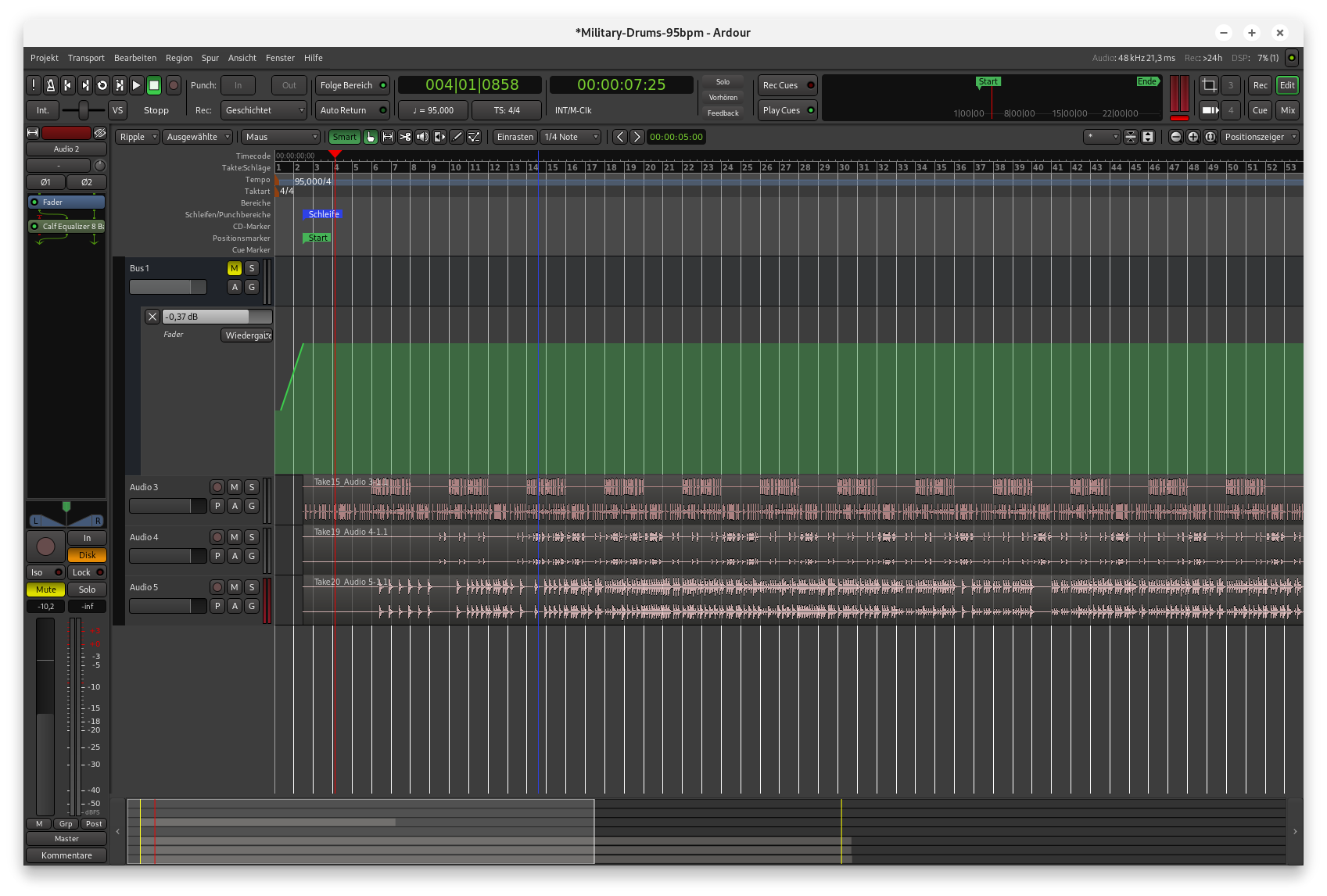

Ardour Edit Mode
Mixer
Plugins (Spur 5, Kicks)

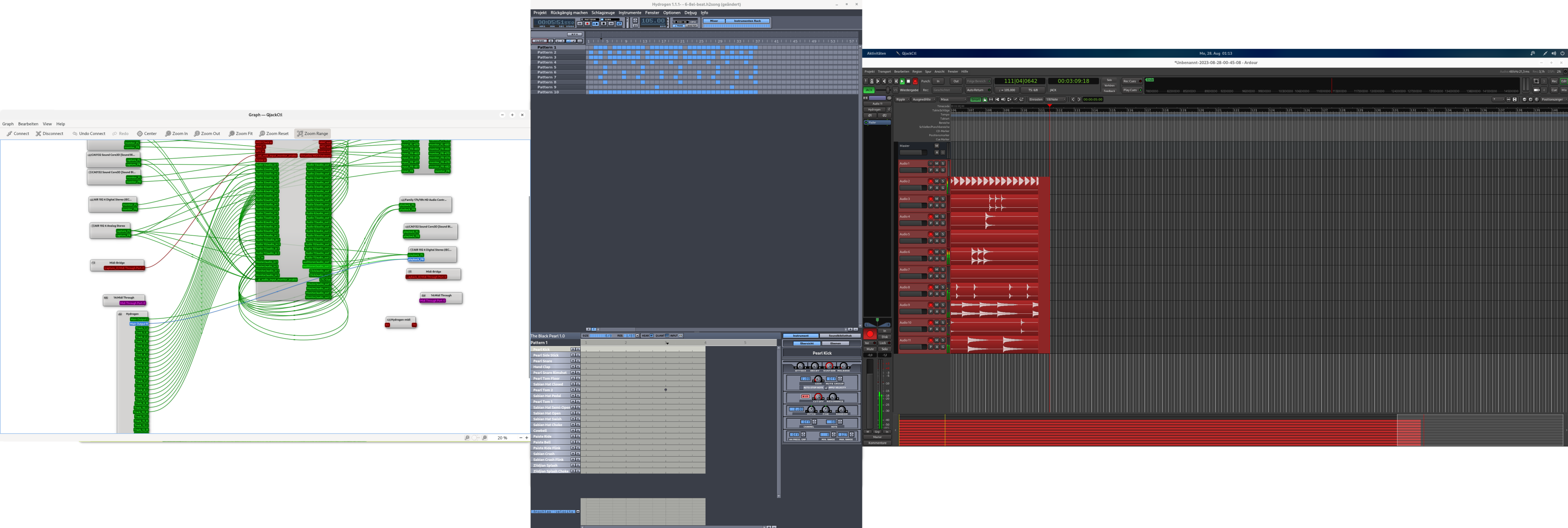

Mal nach Urlaubspause wieder ein Eintrag. Ich hab einen 6/8 Takt gebaut und bereite eine Aufnahme vor. In Hydrogen kann jede spur einen eigenen audio out haben und so hab ich die nach instrumenten vergeben und die instrumente in unterschiedliche spuren in ardour eingespielt:
Hier mal der Raw output ohne plugins:

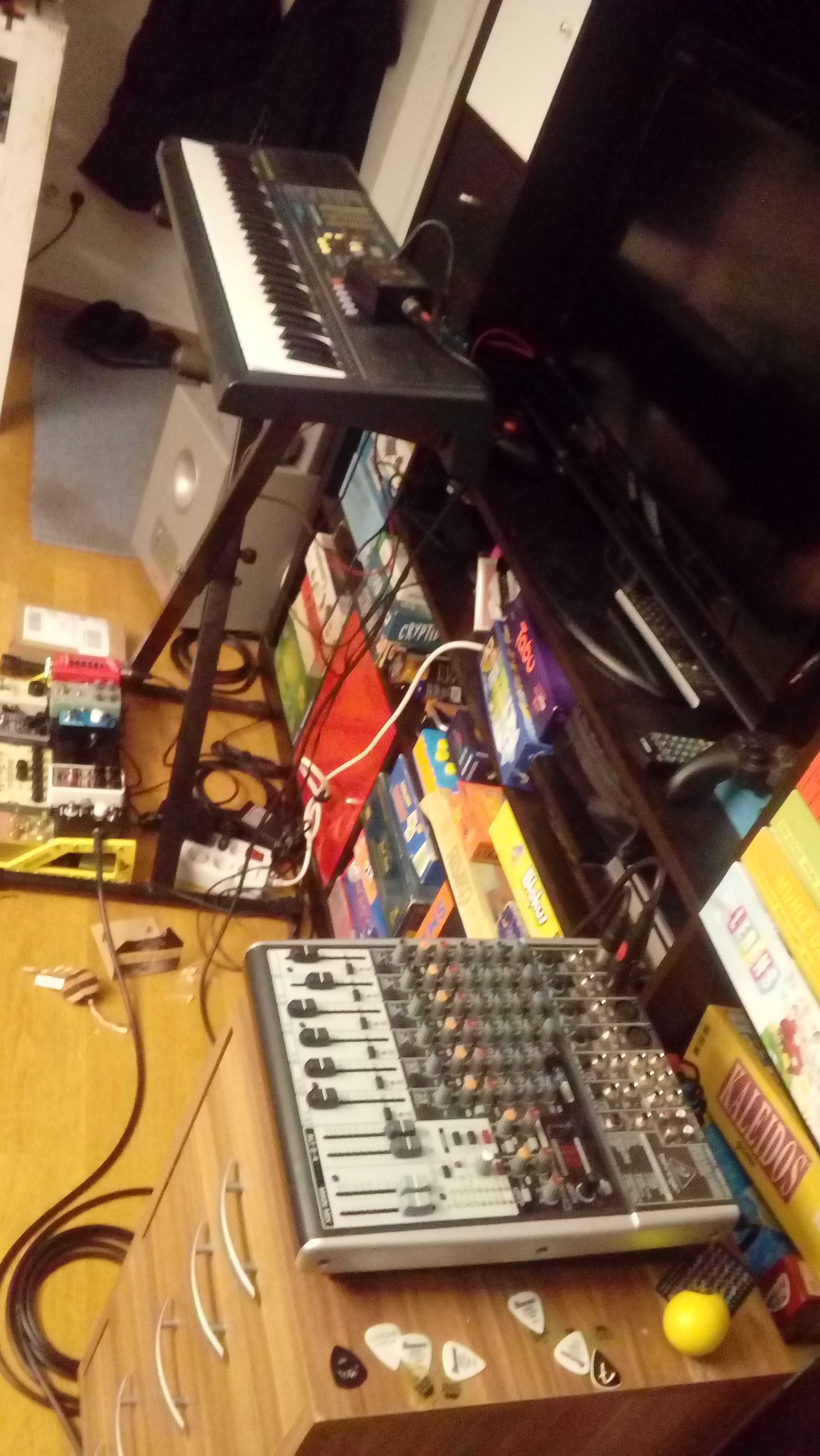

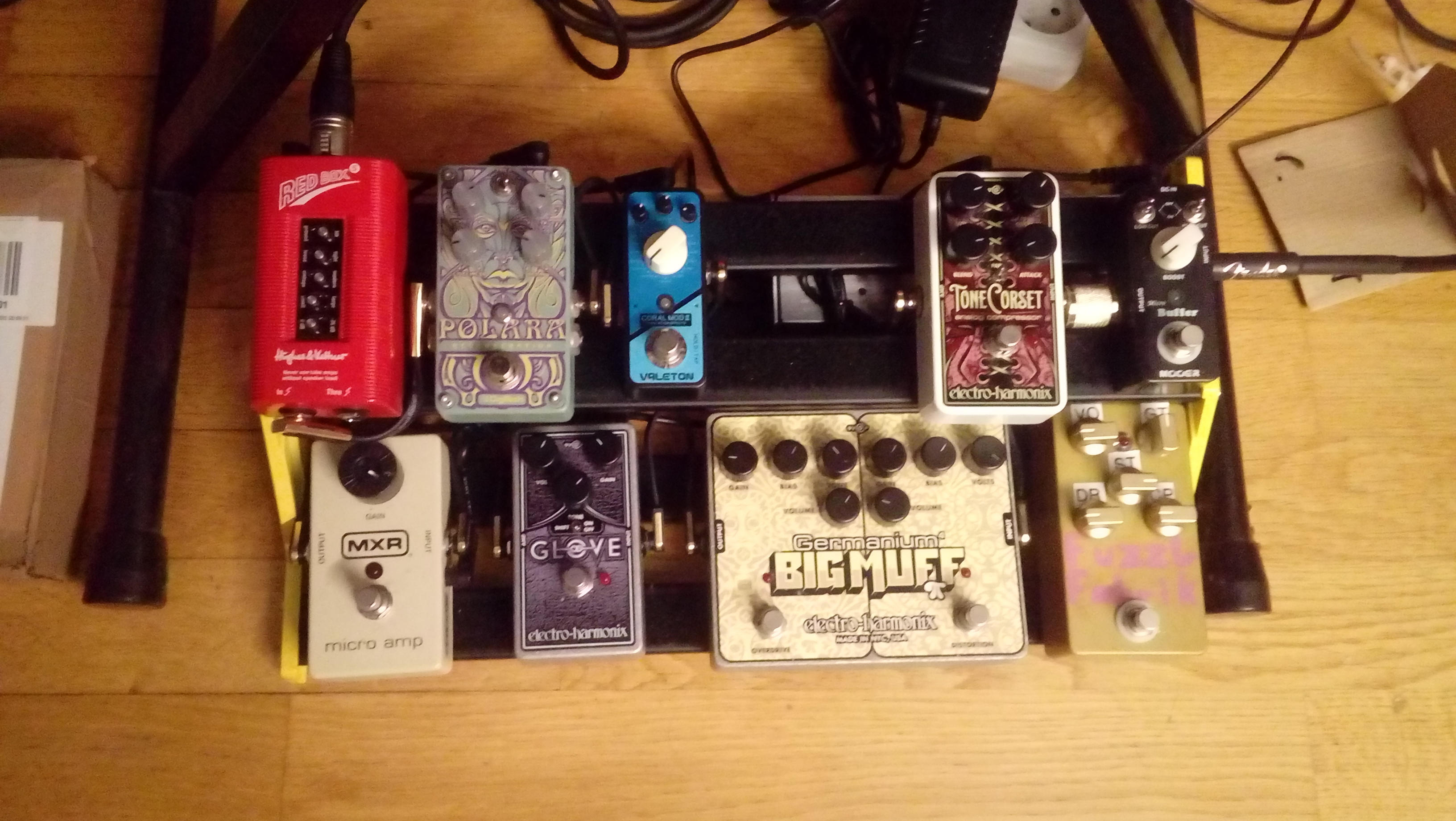

Zwischenzeitlich hab ich mir für die E-Gitarre ein Pedalboard zusammengestellt und mit einem Mixer gemeinsam mit dem Keyboard an das Anlage angeschlossen sowie die alten Teufel Lautsprecher gegen JBL Control One getauscht.
Damit war Live spielen nun gegeben. Vorher hatte ich eine Multieffektgerät(Line6 Pod 300HD), aber das war 1. Defekt und 2. komm ich mit den "Bänken" und den paar Pedalen nicht so wirklich zu recht.
Der Mixer hat zwar ein integriertes USB-Interface, aber nur mit Stereo Output, den werd ich als nächstes gegen einen mit Multichannel Output tauschen, dann kann der als Main Interface arbeiten - dann wird alles über ein Interface laufen.
Durch die Erfahrung mit den Pedals und zahlreicher YT Videos, zb Andertons sind mir plötzlich die Pedal-Namen geläufig und als ich die Woche wieder mal ins Guitarix hineingeschaut habe, ergab alles einen neuen Sinn.

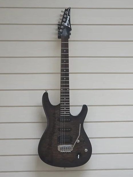

Gestern kam noch die "neue" Ibanez SA160 Gitarre und so hört es sich an:
