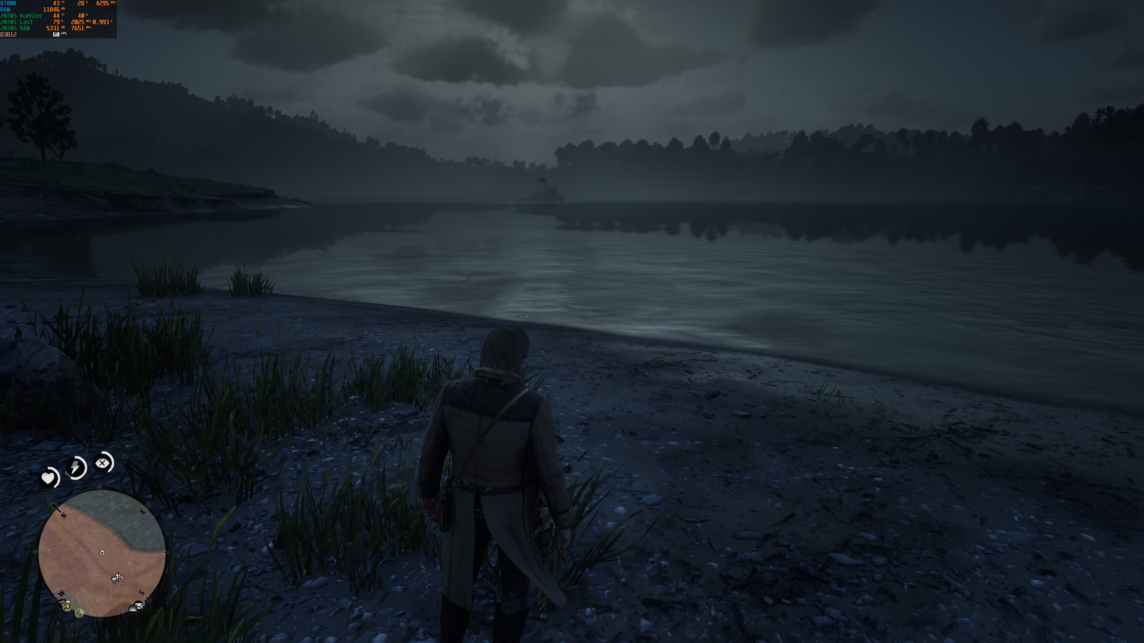

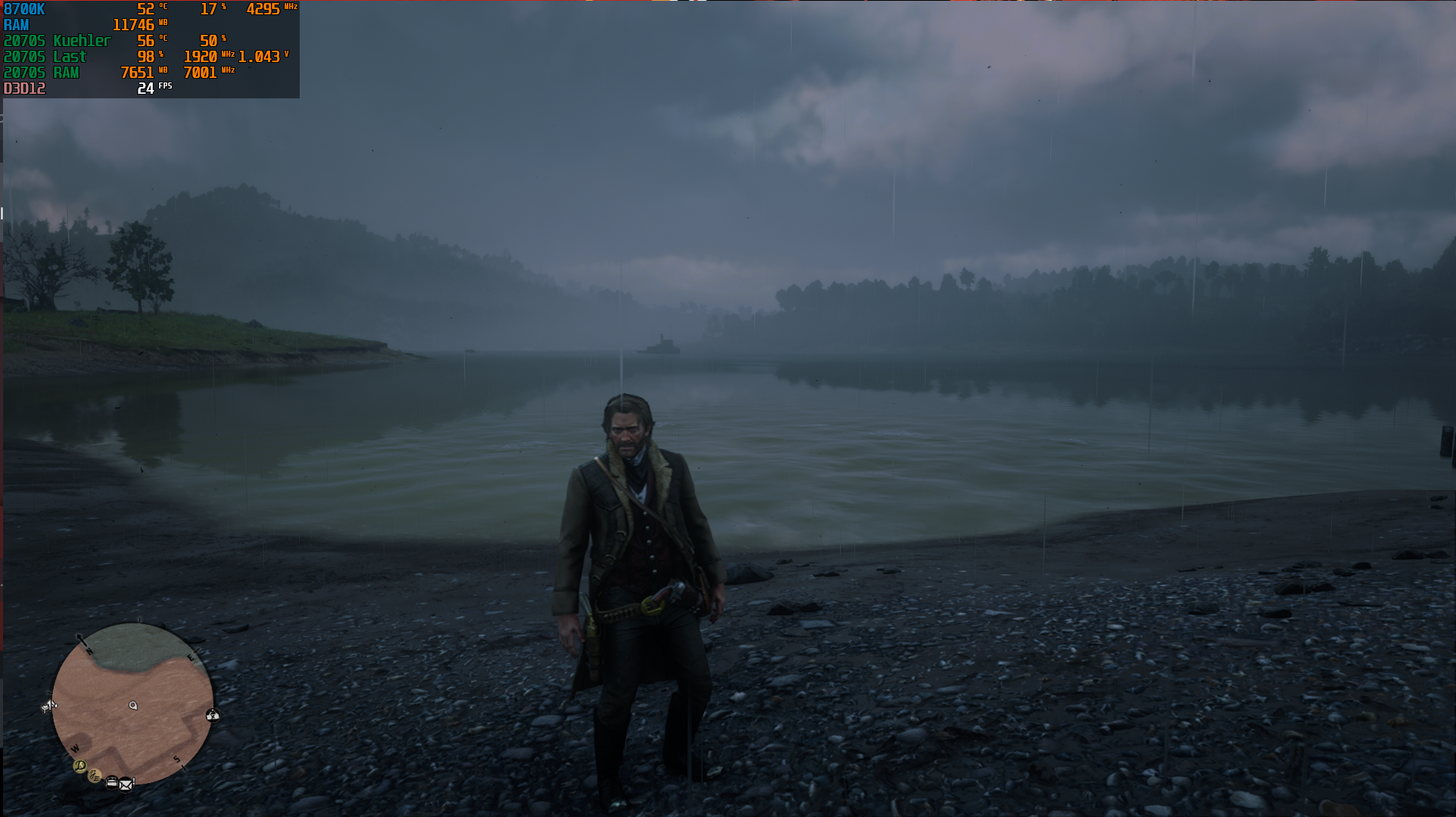

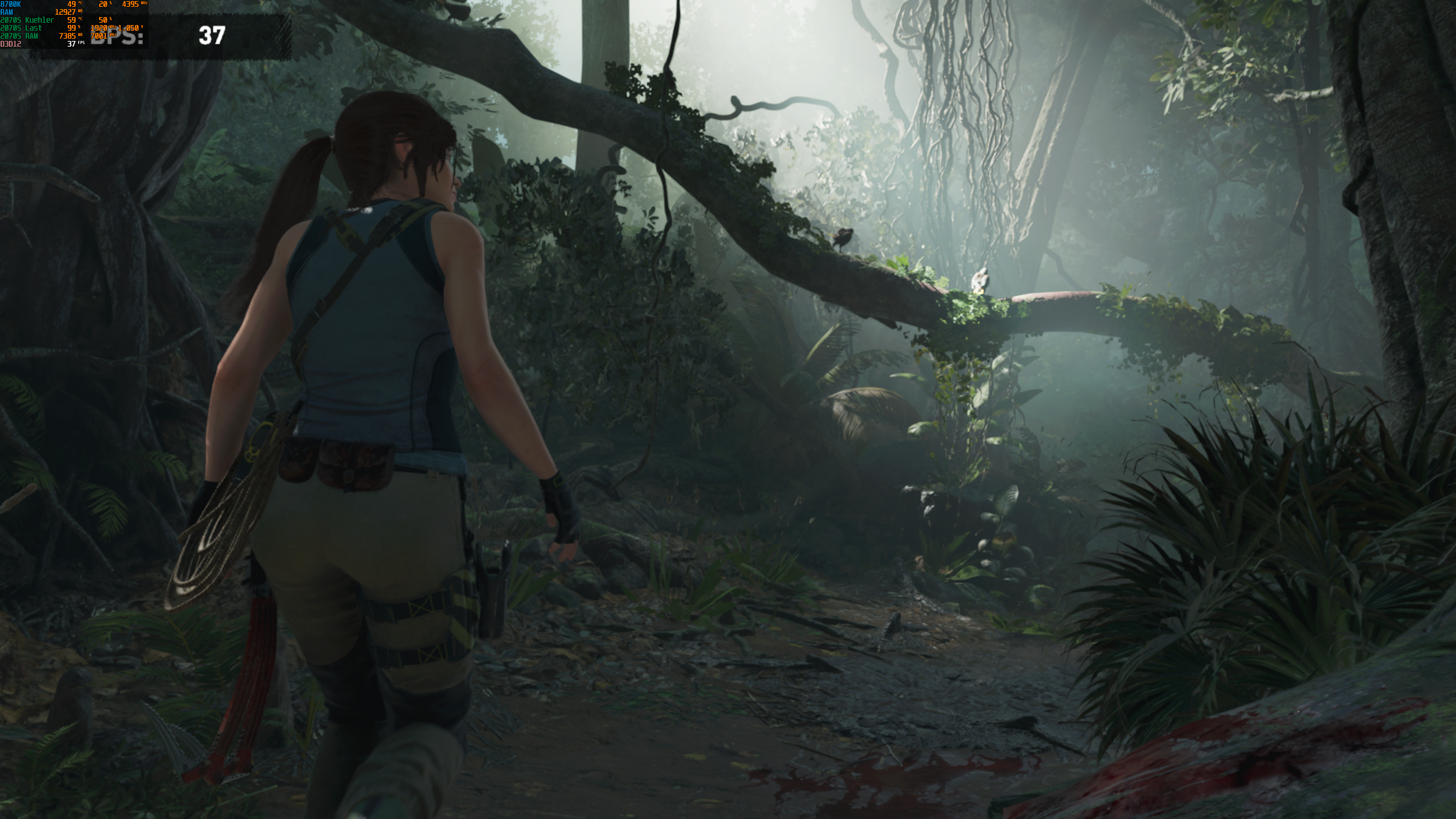

Hab kein Just Cause, aber das sollte auch ausreichen:
Full HD Maxsettings:
RDR2 & SOTR
Und jetzt RDR2 auf 4K
Und da ist die Karte nicht mal voll ausgelastet, da die FPS auf 60 Fixiert sind.
RDR2 & SOTR
Anhang anzeigen 904095Anhang anzeigen 904096
Das ist nur mit ner 2070 Super. Auch ne 2080Ti kriegt man in FHD klein.
Wenn du also in solchen Spielen die 144 FPS ("auf Hohen Einstellungen") anstrebst wird es definitiv teuer.
Ganz davon abgesehen, dass deine CPU das nicht mal ansatzweise liefern kann und du somit höhere FPS Zahlen gar nicht sehen würdest. Selbst wenn die Karte es liefern könnte.

@Silverangel was genau willst du mit diesen Screenshots zeigen? Das auch eine 2070 super abschmiert wenn man ihr ein unrealistisches Szenario aufzwingt?
Ich wette die interne renderskalierung bei den Screenshots war nicht 1080p,was der Bildschirm dann an pixelzahl hat ist irrelevant.
Beide von dir gezeigten Spiele laufen völlig problemlos in hohen Einstellungen auf einer 2070 super in fullhd.
Ein künstlich herbeigeführtes Szenario wie deines hilft niemandem und zeigt nichts.
Was bezweckt du damit?
Zu zeigen das eine gpu abschmiert wenn sie zuviel rendern muss? Das ist kein Geheimnis..
Oder willst du den TE einfach nur verunsichern?

@Fraggball: Selbstverständlich war das auf 1080p Skalierung. Wette verloren. ;)
Die wurde dabei null angefasst. Und auch im Treiber wurde nichts verstellt. Würde ich die Anfassen, wären wir bei 1 stelligen FPS. :D
Das sind einfach nur Ingame Maxsettings. (Ohne Auflösungsskalierung)
Und das war noch nicht mal in der Stadt (oder anderen FPS intensiven Ort/Stelle)
Und der TE hats verstanden worum es dabei ging. Wenn du das nicht hast, ist das halt so. Wichtig is nur, dass der TE es verstanden hat.
Was flüssig und schön ist, ist ne Entscheidung die für jeden individuell ist. (RDR 2 gefällt mir z.b. in FHD nicht mal bei Maxsettings.)
Zumindest kann man das in wichtigen verwertbaren Zahlen unterbringen (und das für jedes Spiel). Und mit dem dritten Screen gezeigt, was ebenso möglich ist.
Aber ich entscheide weder welche Einstellung jemand runter zu drehen hat(und gefälligst den Unterschied nicht bemerken soll), noch wie viel FPS für jemand anderen in Spiel XY "flüssig" sind.
@Silverangel also tomb raider habe ich selbst. Damit zwingt man eine 2070super in fullhd nur in die Knie wenn man entweder das AA auf unnötig hohe Stufen stellt, was einem massiven supersampling gleichkommt, oder raytracing (am besten zusätzlich) auf vollgas aktiviert. Beides völlig unrealistische settings die sich nicht in den normalen presets aktivieren.
Damit zeigst du ziemlich genau nix...
Klar kriegst du damit die gpu klein, damit hilfst du dem TE aber überhaupt nicht weiter, berate ihn doch lieber welche gpu ihm für kleines Geld einen ordentlichen lesitungszuwachs beschert.
Natürlich kriegt man bspw. eine rx580 noch schneller klein wenn man es übertreibt, aber hohe preset settings schafft die karte unter fullhd gerade in älteren Titeln ziemlich problemlos. Das er dann manchmal trotzdem in einem cpu oder spiecherlimit hängen kann weiss er glaube ich inzwischen.
