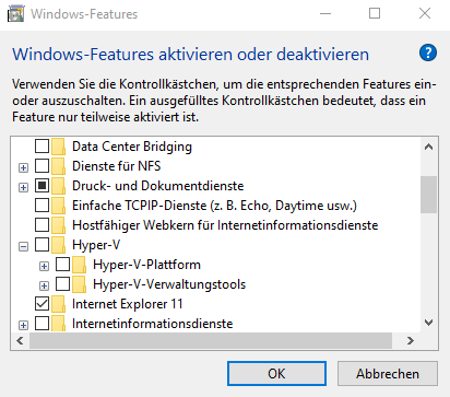

Einstellungen auf dem Host:
Meinst du diese Hyper V Einstellungen?
Muss hier auch ggf. was im Guest OS der VM an sich eingestellt werden?

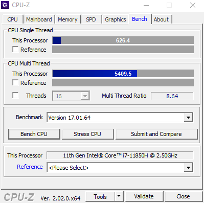

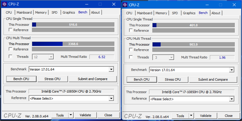

Lass mal einen Benchmark-Test auf dem Host und anschließend auf einer virtuellen Maschine laufen damit man das Verhältnis sieht. Bench aus CPU-Z oder Cinebench z.B.
Zum Vergleich: links Host (Win10), rechts VM (Win11)
Reaktionen: User7777 und qiller

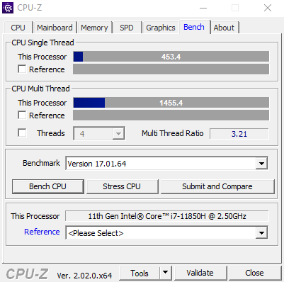

Host: Win 10
VM WinServ19:
mit "2/1 CPUs" 4GB Ram

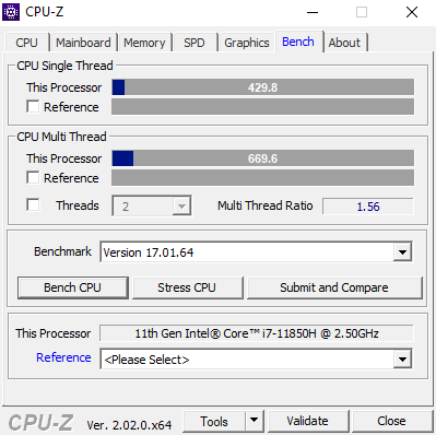

VM WinServ19:
mit "4/1 CPUs" 8GB Ram
Die VMs waren gerade zu den Tests sogar halbwegs bedienbar. Häufig ist es deutlich schlechter.
Wie repräsentativ diese Werte der VMs sind... Das Problem ist, dass die Performance nicht stabil ist.
Das reicht nicht aus. Bei den aktuellen Windowsversionen ist im Hintergrund nahezu immer die Virtualisierungsplattform aktiv. Schalte die mal ab:
Es genügt diesen Befehl in einer Eingabeaufforderung mit Adminrechten auszuführen:
Code:
bcdedit /set hypervisorlaunchtype off
Danach neu starten und prüfen, ob es dann schneller ist.

Achso... ja klar 🙈
Was muss ich denn jetzt aktivieren / deaktivieren um möglichst viele dieser Virtualisierungs-Option mit VM Workstation zu nutzen?
Hyper-V war bereits deaktiviert und ich habe auch noch versuche es über eine Anleitung via Power Shell zu deaktivieren. Leider kommt weiterhin bei jeder Option eine Fehlermeldung.
