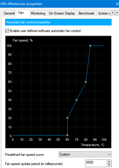

MSI Afterburner herunterladen und eine Lüfterkurve ähnlich wie diese hier einstellen:
Würde halt gerne beim Radeon Treiber bleiben, ich mag es nicht wenn ich mehrere Software für den selben Zweck habe.
Aber wenn es mit Radeon nicht funktioniert, muss ich wohl ein anderes Programm nehmen.
Danke für die Hilfe.
