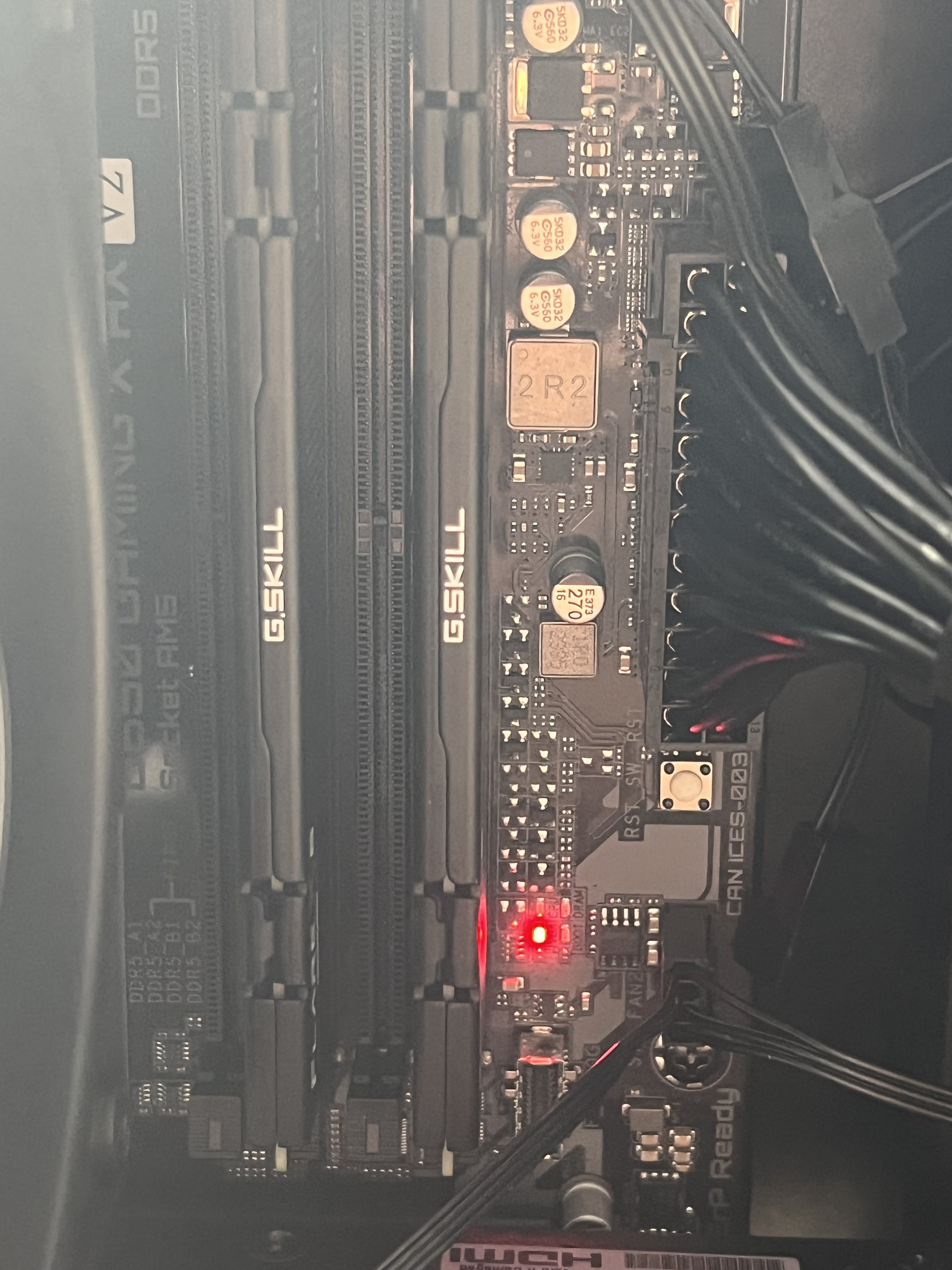

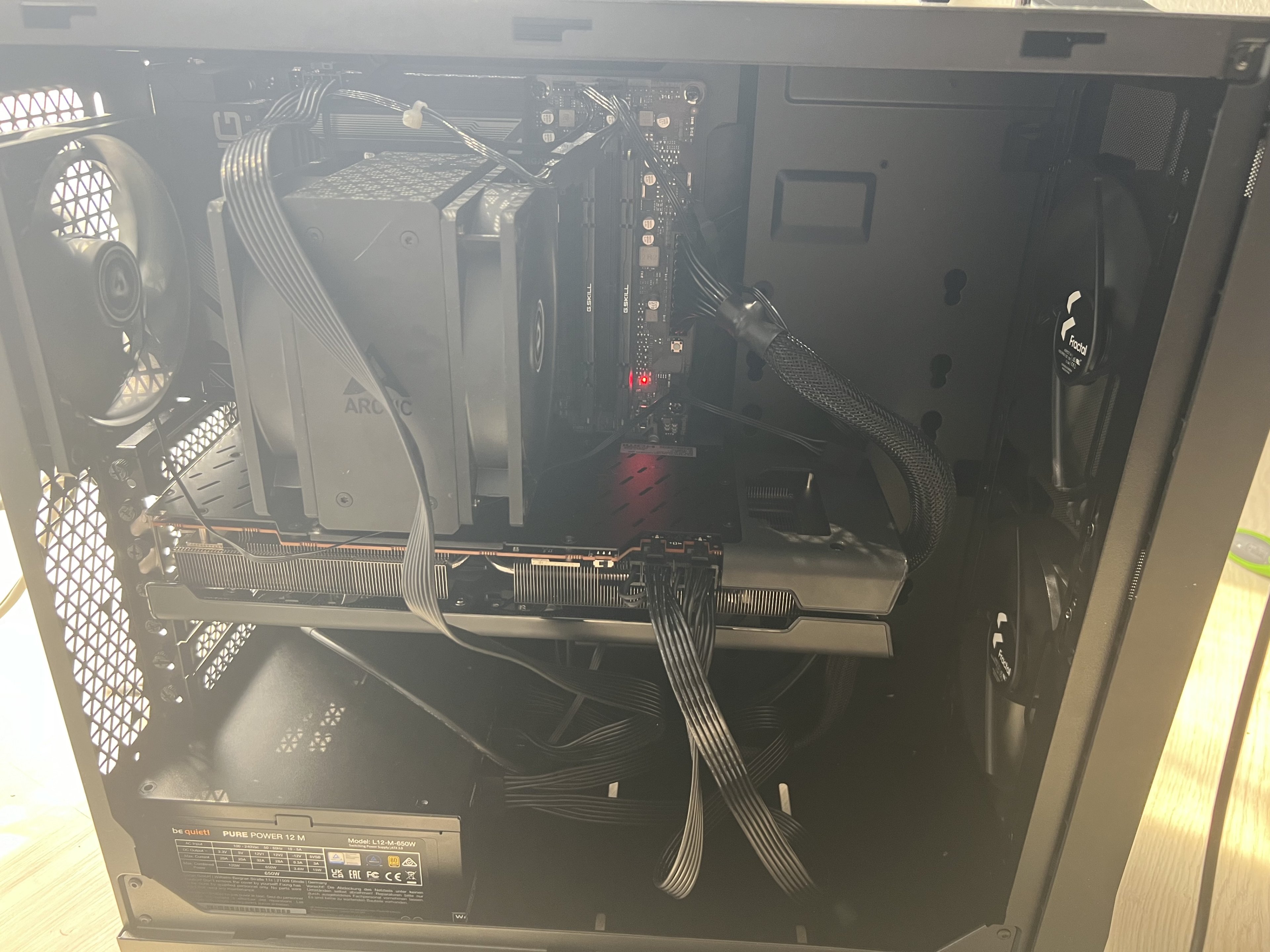

Ich habe vor kurzem mein PC zusammengebaut und irgendwie ist fast immer die rote LED am Mainboard am leuchten.
In seltenen Fällen leuchtet sie nicht. Leider habe ich im Handbuch dazu nichts gefunden.

Nimm mal die Graka raus; der 7600 hat seine eigene Grafikeinheit.
Schließ den Monitor direkt ans Mainboard an... bootet die Kiste? Ist die LED weiter an?

Beim starten leuchten die manchmal abwechselnd
Das g'hört so - die LEDs zeigen an, mit was sich der Selbsttest gerade beschäftigt.
Wenn die LED wieder ausgeht, ist der Test bestanden - wenn bei dir 'VGA' dauerleuchtet, liegt dem Rechner irgendwas mit der Grafikkarte quer.
Beim Neustart ist die jetzt wieder ausgegangen… Also ich frage mich nur warum die manchmal 24/7 an ist und warum nicht
Das konnte ich dem Handbuch nicht entnehmen

Ah okay, also war vorhin noch etwas mit der Grafikkarte los? Weil es hat dauerhaft geleuchtet
Läuft der Rechner sauber, auch wenn die LED leuchtet?

@Araska Mir ist jetzt nichts groß aufgefallen. Außer dass mein Bildschirm zu einem Zeitpunkt paar mal hintereinander gefreezed ist. Habe da aber auch mein Bildschirm gestreamt und hatte das darauf geschoben
Kann man irgendwie seine Grafikkarte testen?
Wie gesagt, guck mal, was der Rechner ohne Grafikkarte macht. Bleibt VGA immer noch an?
Der nächste Schritt wäre, Sitz und Verkabelung deiner XFX zu prüfen - vielleicht ist deren Stromversorgung nicht 110-prozentig.
Danach kann man darüber nachdenken, eine Leih-Graka zu testen.
Wenn derzeit alles läuft, hast du ja kein Problem; wenn aber Grafikprobleme auftreten, ist irgendwas nicht in Ordnung.
Das Dauerleuchten von VGA heißt, dem Rechner liegt irgendetwas mit der Grafikkarte schief. Was genau, bleibt das sahnige Geheimnis deines Mainboards.

Erst Monitor anmachen dann PC. Dann bleibt sie aus. Kannst ja probieren.
@w0wka Also würde auch die Möglichkeit bestehen, dass es einfach ein Mainboard bug ist?
Weil wenn ich wirklich einfach den Monitor zuerst starte, bleibt die LED aus
Ist bei mir auch so. Ebenfalls Gigabyte. Scheint wirklich ein Bug zu sein. Oder ein Feature
