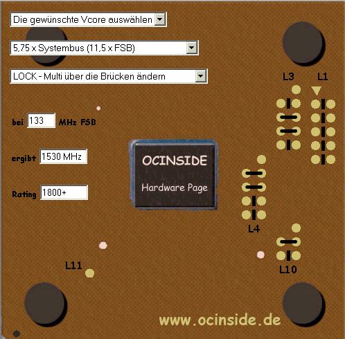

nur mal so ne frage, ich kann ja leider den multi nicht per bios usw einnstellen
und möchte deshalb über die brücken den multi um 0,5 höher setzen
dazu müssen aber die l1 brücken offen sein, da du die aber geschlossen hast, nützt das mir rein garnichts
sorry
doch jetzt mal die frage ann die, die den multi per brücken geändert haben
muss ich da jetzt die L1 brücken einfach so lassen, oda wie?
hier mal das pic dazu, wie ich es brauche
habt ihrerfahrungen damit gemacht?
btw. der standart vcore ist 1,75, meinn netzteil interpretiert aber einen vcore von 1,78
das müsste doch für den 0,5 er anstieg genug sein?!?
