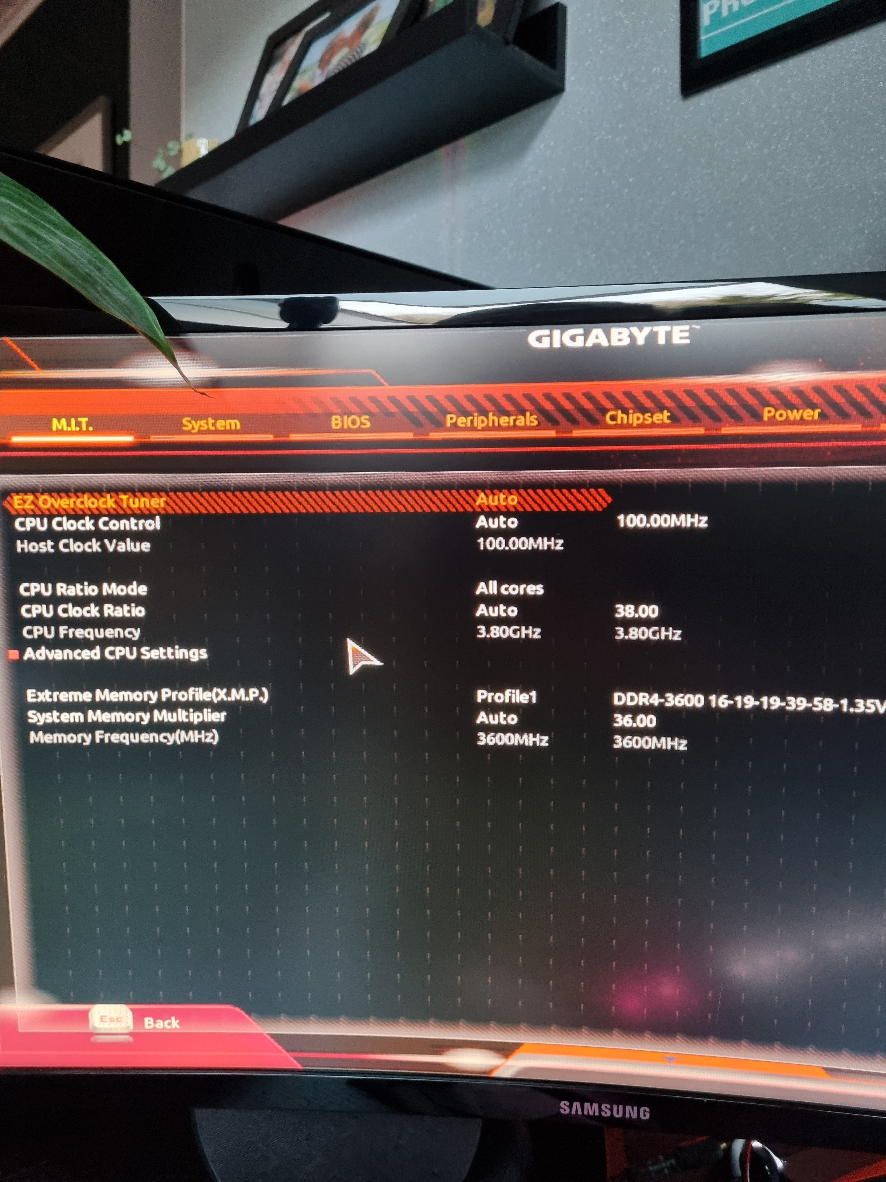

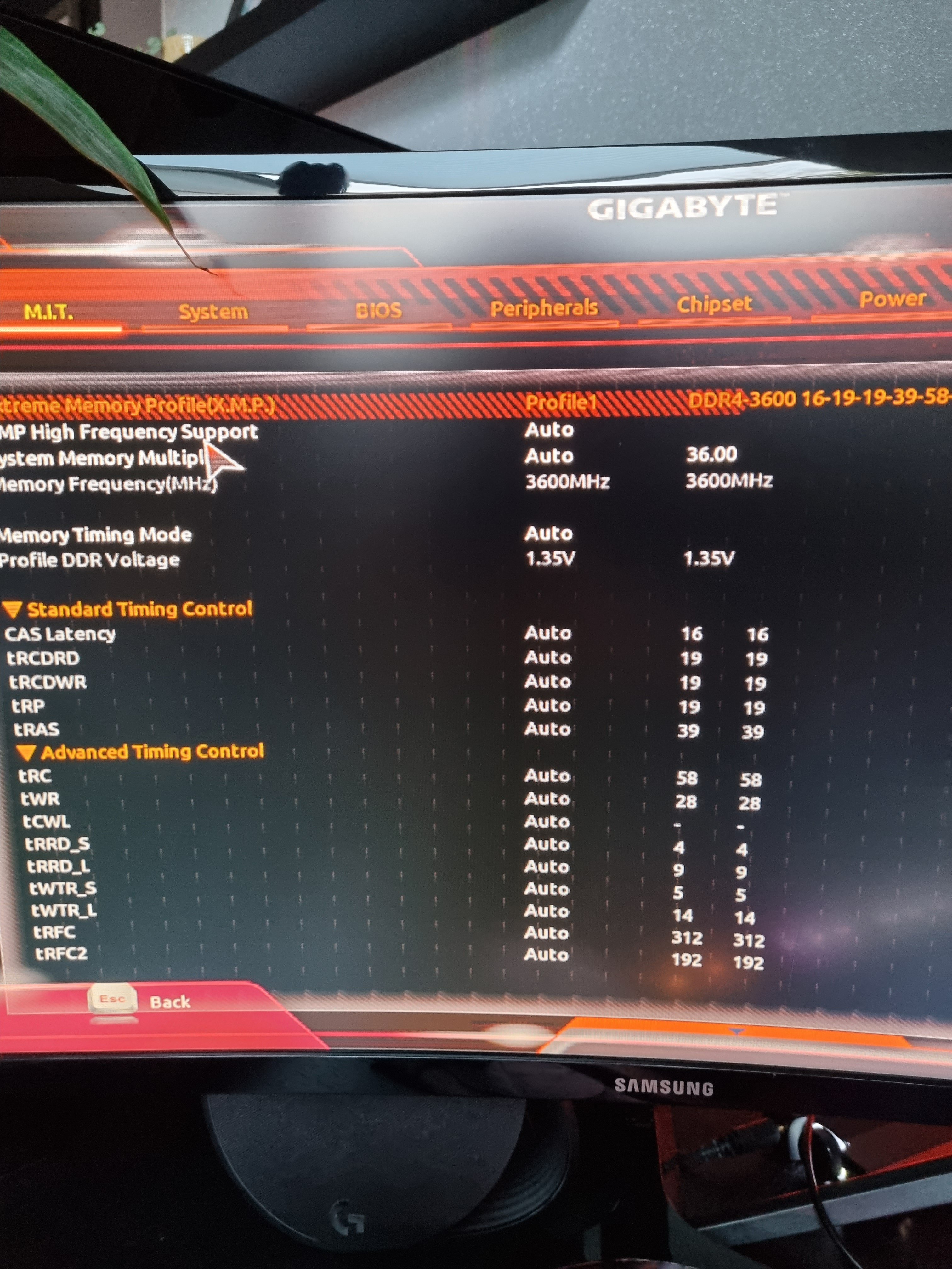

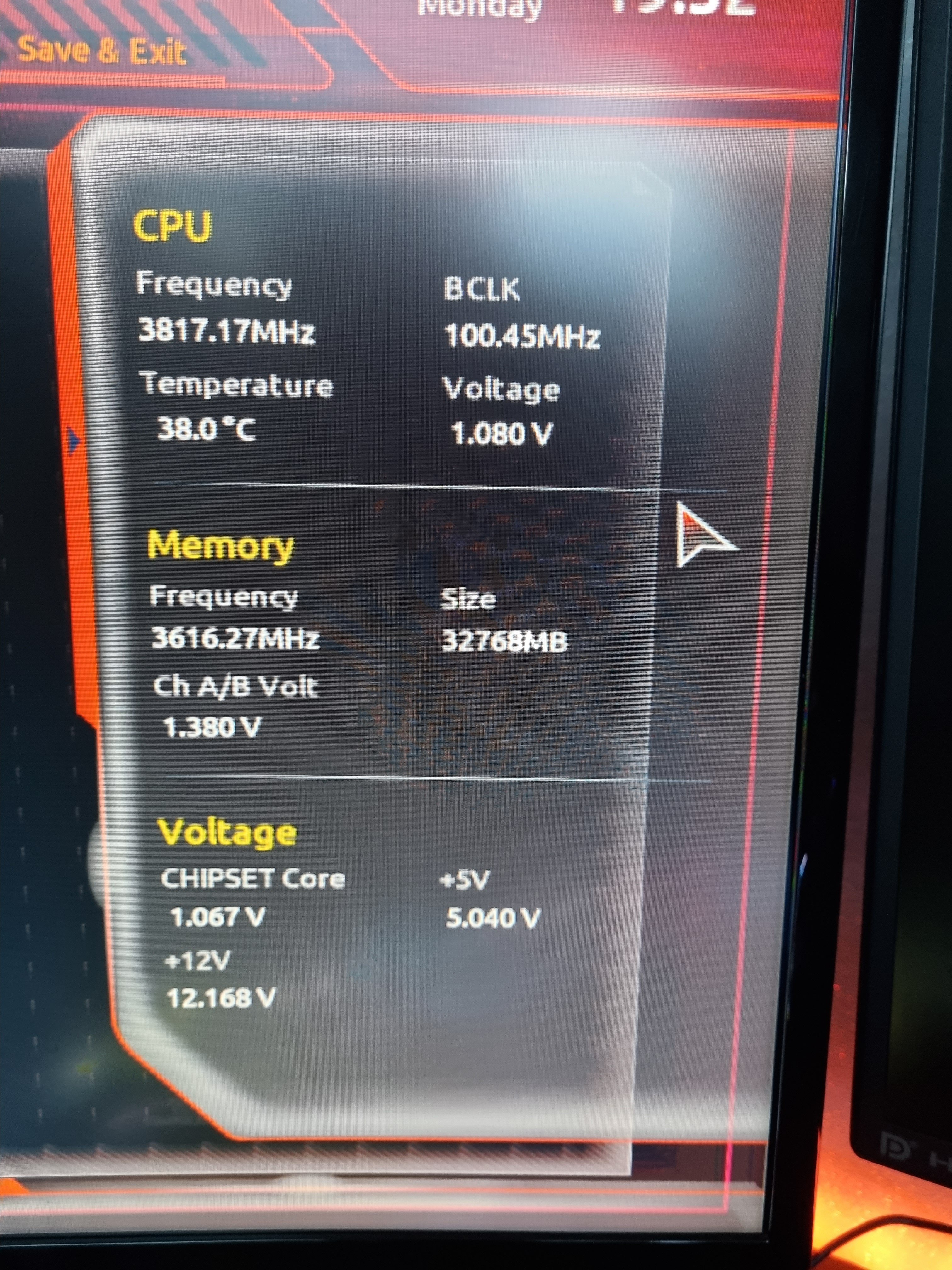

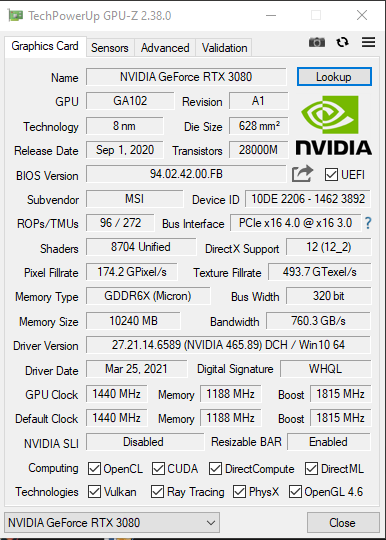

Hier mal BIOS Settings
RBar ist nun eingeschaltet. Ist also möglich. Danke für den Tipp und eure Beharrlichkeit.

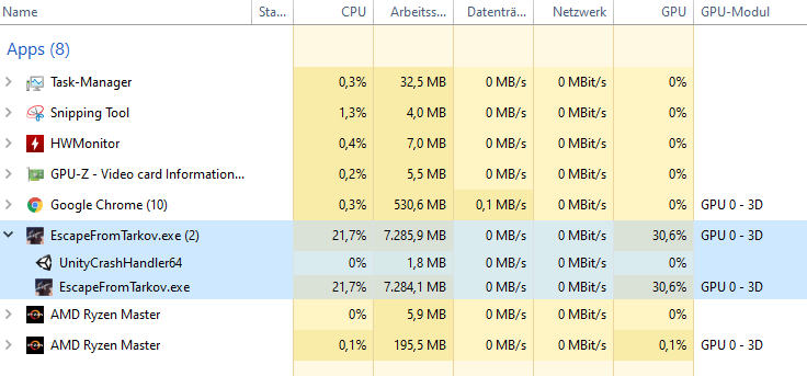

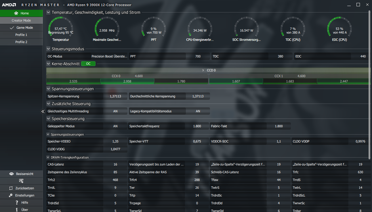

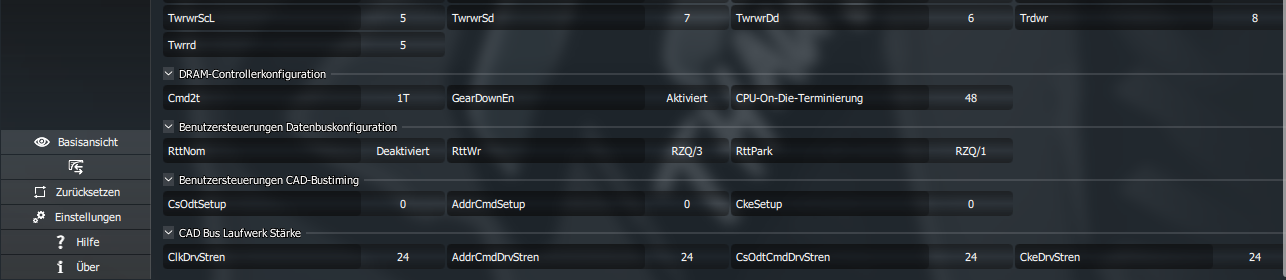

Hier noch weitere Screenshots
Zum Stresstest in Escape from Tarkov bin ich in einen Offline Modus in Customs mit Bots gegangen. Die Bots habe ich auf die größtmögliche Menge "Horde" gestellt
Noch was?
Reaktionen: loser und Mafrinje

Ich habe es bereits aktiviert Danke 😊
