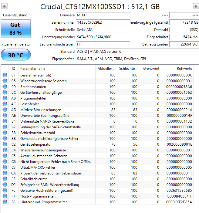

Die alle dann mal mit CrystalDiskInfo prüfen, und Screenshots der einzelnen Datenträger hier einstellen.
Und den Namen der M.2 SSD. Ob Crucial / Samsung oder eine China Marke.

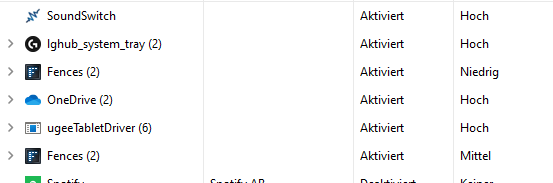

Hier mal noch meine Aktiven Autostarts:

Probier doch einfach mal aus ob sich etwas ändert wenn du die mit hoch gekennzeichneten Autostarts deaktivierst - oder einfach mal alle
Dann siehst du zumindest ob ein Zusammenhang mit Autostarts oder nicht besteht

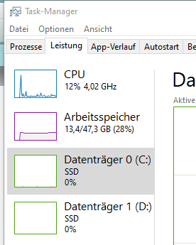

Mach mal, wenn das System startet einen Task-Manager auf ([Strg]+[Umschalt]+[Esc]) und schau auf den Reiter "Leistung" wie die Auslastung der Festplatten ist:
Das werde ich mal bei Gelegenheit probieren. Ich muss jetzt leider auch weg (hatte eigentlich gehofft, mehr Zeit zu haben), aber schonmal danke für die Hilfe soweit!

redjack1000 schrieb:
die Datenträger sehen fehlerfrei aus.
Die Samsung SSD hat 395 CRC-Fehler in C7 und die Crucial 5. Ich würde bei der Samsung auf jeden Fall
das SATA-Kabel wechseln und bei der Crucial den Wert beobachten, ob der noch steigt.
Reaktionen: Blende Up
Also eigentlich sehen die Datenträger nicht gut aus!
(Umgerechnet von Hexadezimal auf Dezimal)
Intenso: OK, wenn auch nicht die beste Wahl als Systemplatte
Samsung: 917 CRC Fehler
Crucial: 12 Lesefehler, 1 neu zugewiesener Sektor, 5 CRC Fehler
Toshiba: OK
Wenn jetzt beim Start von den fehlerhaften Platten was geladen wird, dauert es ewig.
Leider kann man nicht sagen, wann die Fehler in der Lebenszeit auf traten. CRC Fehler sind meist defekte Kabel, oder locker.
Du könntest ein Bild der Datenträgerverwaltung posten.
Wenn du die Installation von Windows richtig gemacht hast, ist keine der anderen Platten für den Startvorgang von Windows nötig. Dann könntest du die abklemmen und schauen, ob es ohne die teils fehlerhaften Platten schneller startet.

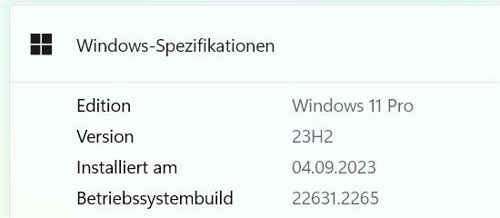

Die Windowsversion ist veraltet: .22621.1413 (22H2)
Aktuell ist die Version 23H2
Da würde ich mal eine Aktualisierung per In-Place-Upgrade durchführen:
Dabei werden die Systemdateien erneuert und alle persönlichen Einstellungen bleiben erhalten.

23H2 kam doch noch gar nicht raus? Es wurde erst eine Preview Version veröffentlicht.
Bin auch auf dem aktuellen Stand (kein Insider) und da ist noch nichts von 23H2. Das vollständige Update kommt ja erst noch.
Gab es einen bestimmten Grund die kleine lahme Billig-SSD zu kaufen und dann auch noch als SATA im M.2 format?
Ich würde die rauswerfen und entweder eine vernünftige NVMe SSD besorgen oder die 500er Crucial nach Firmwareupdate als Systemlaufwerk umzufunktionieren
