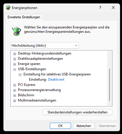

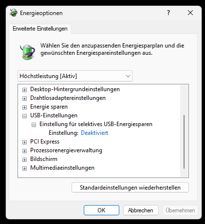

@DannyA4
Vielleicht habe ich was rausgefunden zu "unseren" minilags bei acc. Bin gerade noch am Testen, aber sieht gut aus bisher. Irgendwie scheint mir durchgegangen zu sein, daß der Ruckler wohl nur auftritt, wenn ich den Sound über meine usb-lösung (sonst oft via hdmi an av-receiver) ausgebe, einhergehend mit einem knackser beim sound..
Schuß ins Blaue: Bei den Energiesparplänen "selektives USB-sparen" abgeschaltet.. Jetzt scheint es zu laufen. Hoffentlich freue ich mich nicht zu früh.. vielleicht willste auch mal testen?
